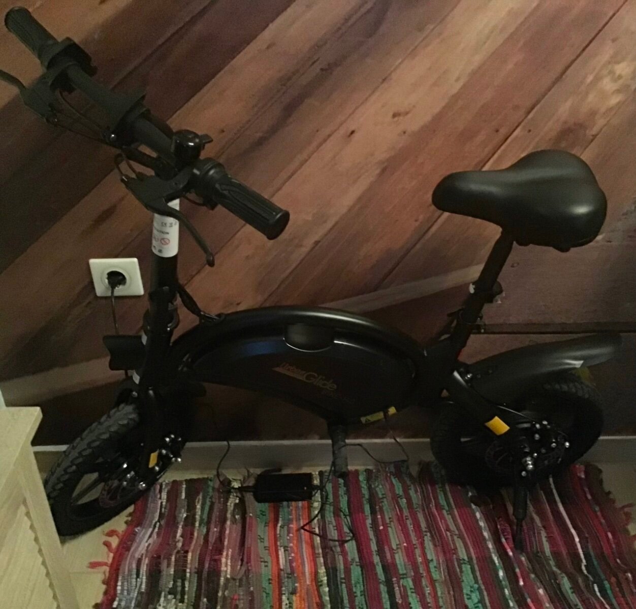

mAs_81 Δημοσ. 11 Μαρτίου 2022 Δημοσ. 11 Μαρτίου 2022 Στις 1/3/2022 στις 6:57 ΜΜ, mAs_81 είπε Καλησπέρα παιδια , εψαξα αλλα δεν βρήκα πολλες απόψεις για το UrbanGlide Bike 140.. Παίζουν κατι προσφορές και μπορω να παρω με άτοκες δόσεις το μοντέλο με μπρος-πίσω δισκόφρενο,κάτω απο 500ευρω.. Σκέφτομαι να το παρω να πηγαίνω στη δουλειά μου(6χλμ πήγαινε).. Μπορεις να βαλεις πετάλια και αναρτήσεις/δισκόφρενο μπρος που δεν εχει? Ειδα στις κριτικές Σκρουτζ οτι κάποιος ειχε βάλει πετάλια σιγουρα.. Απευθύνομαι σε ποδήλαταδικο γι αυτές τις αλλαγές η θέλει αντιπροσωπεία ? Ευχαριστω πολυ εκ των προτέρων για οποία πληροφορία έχετε! Το πηρα τελικά , το «ποδήλατο» και για όποιον ενδιαφέρεται , ναι , μπαίνουν πετάλια εύκολα - θα επανέλθω οταν τα εχω πλέον βάλει ! 1
vali Δημοσ. 11 Μαρτίου 2022 Δημοσ. 11 Μαρτίου 2022 2 ώρες πριν, mAs_81 είπε πηρα τελικά , το «ποδήλατο» και για όποιον ενδιαφέρεται , ναι , μπαίνουν πετάλια εύκολα - θα επανέλθω οταν τα εχω πλέον βάλει ! Καλορίζικο και προσοχή στις λακούβες, το είχα ωραίο μικρό βολικό, αλλά κάτι οι μικρές Ρόδες, κάτι οι έλλειψη ανάρτησης αν ο δρόμος δεν είναι πιστά δεν παλεύεται.
mAs_81 Δημοσ. 11 Μαρτίου 2022 Δημοσ. 11 Μαρτίου 2022 9 λεπτά πριν, vali είπε Καλορίζικο και προσοχή στις λακούβες, το είχα ωραίο μικρό βολικό, αλλά κάτι οι μικρές Ρόδες, κάτι οι έλλειψη ανάρτησης αν ο δρόμος δεν είναι πιστά δεν παλεύεται. Ευχαριστω φιλε μου,ναι το παρατήρησα στις λακούβες τσιμπάει λιγο! ..θα βάλω λέω ντιζα με ανάρτηση στη σέλα , μήπως κόβει λιγο.. Αυριο θα δω αν μπορέσω να του βάλω πετάλια να βοηθηθεί λιγο στην αυτονομία..

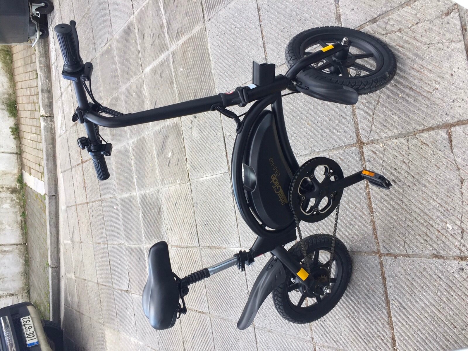

mAs_81 Δημοσ. 14 Μαρτίου 2022 Δημοσ. 14 Μαρτίου 2022 (επεξεργασμένο) Στις 11/3/2022 στις 7:53 ΜΜ, mAs_81 είπε Ευχαριστω φιλε μου,ναι το παρατήρησα στις λακούβες τσιμπάει λιγο! ..θα βάλω λέω ντιζα με ανάρτηση στη σέλα , μήπως κόβει λιγο.. Αυριο θα δω αν μπορέσω να του βάλω πετάλια να βοηθηθεί λιγο στην αυτονομία.. Λοιπόν ,έβαλα πετάλια και σέλα με ανάρτηση και μπορω να πω ειναι αλλο ποδήλατο!!!!!Σιγουρα βοηθάνε τα πετάλια στην κατανάλωση της μπαταρίας και,οκ,καλύτερα ειναι στις λακούβες με τη ανάρτηση στη σέλα… Ειμαι παρά πολυ ευχαριστημένος μεχρι στιγμής , το προτείνω ανεπιφύλαχτα -ετσι με πετάλια- για τη τιμή του.. Επόμενο πείραγμα , μεγαλύτερη μπαταρία & ίσως αλλο controller μιας που η εφαρμογή ειναι….για τα κλάματα…Να φανταστείτε πήγα σε ios να την ξαναπεράσω γτ κόλλαγε στην αρχή , και πλέον……απλα δεν υπαρχει καμμία εφαρμογή για την εταιρεία αυτή….ο,τι να’ναι πραγματικά.. Οπως και να’χει ,αντε να φτιάξει ο καιρός να ξεκινήσω να πηγαίνω με αυτο στη δουλειά,να κανει πραγματικά απόσβεση! ..δε ξερω γτ το ινσομνια αποφάσισε και στρίβει τις εικόνες smh 🤦♂️ Επεξ/σία 14 Μαρτίου 2022 από mAs_81 1

mAs_81 Δημοσ. 15 Μαρτίου 2022 Δημοσ. 15 Μαρτίου 2022 (επεξεργασμένο) 7 ώρες πριν, ax6250 είπε Για δωσε μας περισσότερες πληροφοριες για τα πεταλια.. Χωρις τα πετάλια ειναι ενα απλό σκουτερακι χωρις καποια ιδιαίτερη αυτονομία , ειδικά στα κιλά μου (85)..Τα πετάλια το κάνουν πραγματικό ποδηλατο - φαντάσου εμπειρία οδήγησης σαν ΒΜΧ με υποβοήθηση απ το χειρογκαζο,όπου πλέον τα 30χλμ τα φτάνεις άνετα.. Οι αλλαγές -για εμενα- που το κάνουν να αξίζει ειναι τα πετάλια & η ντιζα με ανάρτηση στη σέλα (βοηθάει αρκετα).. Πήγα σε έναν γνωστό μου με μαγαζί ποδηλάτων και με 48ευρω τα φoρέσαμε κ ολα μια χαρα!! Εαν εχεις εργαλεία και πιάνουν τα χέρια σου το κανεις άνετα μόνος σου - στην ουσία μονο οι μετρήσεις να ειναι σωστές και χρειάζεσαι μια μεσαία τριβή για να μπει εκεί που ειναι τα υποπόδια , πεταλιερες με δίσκο και γρανάζι με αλυσίδα..Προσοχή μονο στις μετρήσεις σας και στη μέση τριβή και στις πεταλιερες να μην ειναι τοσο μακριές να βρίσκουν συνέχεια πεζοδρόμιο. Παραθέτω τη μέθοδο σε ενα αλλο παρεμφερή e-scooter το οποιο το βρίσκεις και εδω (DYU) Spoiler Εύχομαι να το βρηκατε χρήσιμο , εχω ρίξει αρκετό ψάξιμο σε ολα.. Επόμενη μοντα - νέα μπαταρία και ιιισως κοντρολερ 👍🏻 Επεξ/σία 15 Μαρτίου 2022 από mAs_81 1
