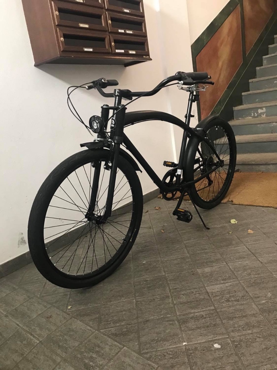

Tablet Δημοσ. 15 Δεκεμβρίου 2020 Δημοσ. 15 Δεκεμβρίου 2020 (επεξεργασμένο) Καλησπέρα παιδιά, ενδιαφερομαι kit να μετατρεψω το ποδηλατο μου. Με ενδιαφερει καπως η αυτονομια και οι ανηφόρες. Το ποδηλατο μου (σας στελνω και φωτο) ειναι καπως βαρύ οποτε θα ηθελα μια πιο compact λυση.. Υπάρχει καποια προταση; Δεν θα ηθελα να ξεπερασει τα 200-300€. Επεξ/σία 15 Δεκεμβρίου 2020 από Tablet 1
korakios Δημοσ. 15 Δεκεμβρίου 2020 Δημοσ. 15 Δεκεμβρίου 2020 Σε αυτά τα λεφτά δεν έχεις επιλογές εκτός απο ebay και κίνα με ότι ρίσκο συνεπάγεται. Πάρε απο χώρα ΕΕ το πιο φθηνό 36v kit που θα βρείς (~170Ε) και μια μπαταρία ξεχωριστά απο Ελλάδα (~170Ε) Υπόψιν οτι είτε θα βάλεις στη σέλα μια ποιοτική σχάρα ή θα κάνεις οξυγονοκόλληση σε σιδερά να σου φτιάξει βάση. Επίσης και μια αυτοσχέδια θήκη για την μπαταρία και τον μετασχηματιστή.
zio10 Δημοσ. 16 Δεκεμβρίου 2020 Δημοσ. 16 Δεκεμβρίου 2020 (επεξεργασμένο) Άλλη μια λύση κοντά στα λεφτά σου είναι το imortor. Όλα σε ένα κιτ για τον μπροστά τροχό. Επεξ/σία 16 Δεκεμβρίου 2020 από zio10
