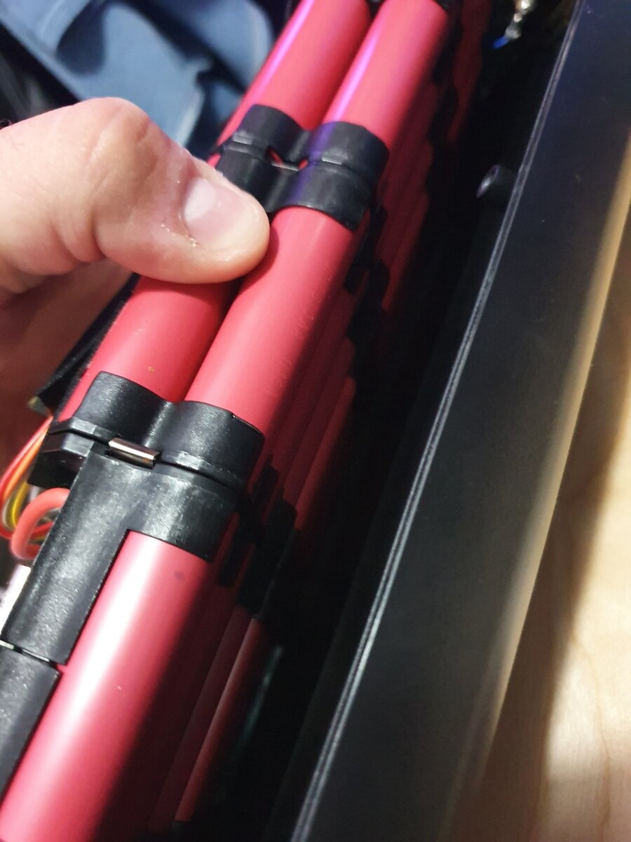

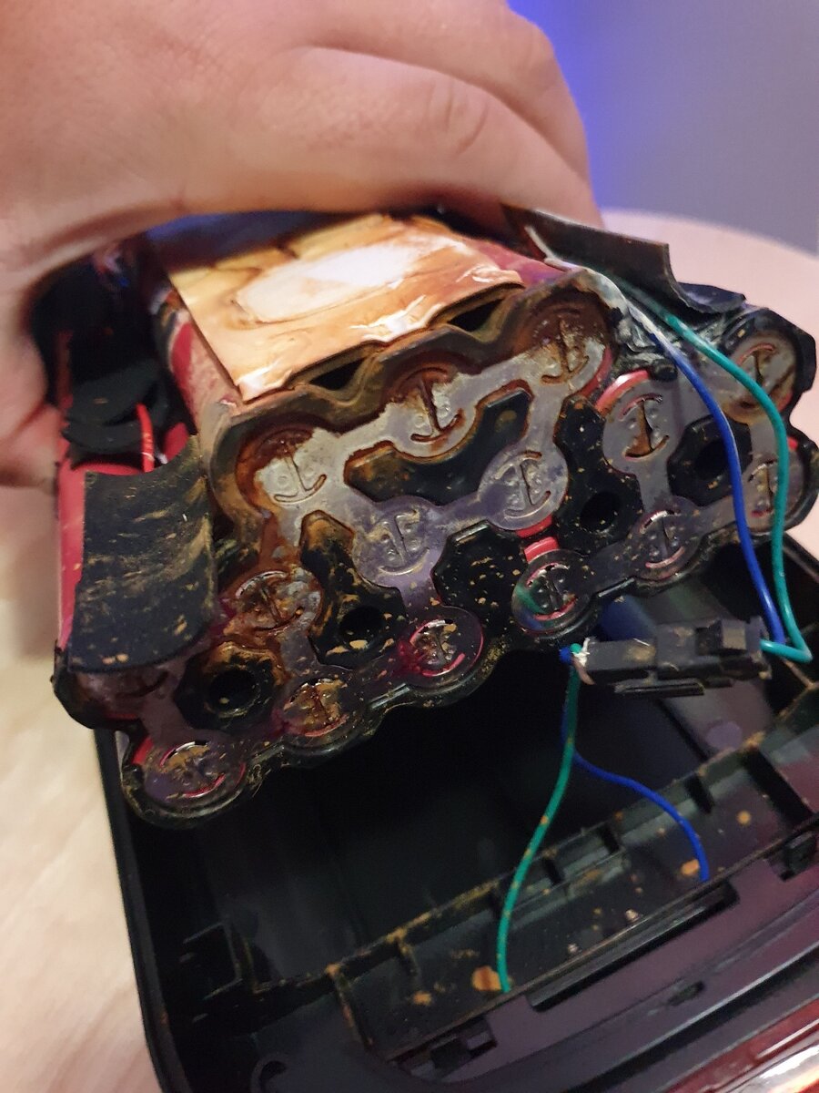

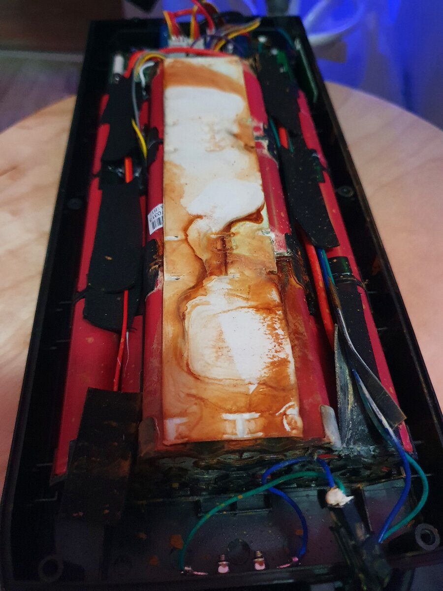

Η θεωρία μου είναι ότι τελικά κάποιες μπαταρίες έβγαλαν υγρά, και όχι υγρασία. Βασικά και η μητέρα μου μου είπε ότι κάποια τιμή καθάρισε κάτι σαν λάδια/λιπαρό κτλ, και δεν έδωσε σημασία. Κάτι παρόμοιο μου έχει τύχει και σε τηλεκοντρόλ, οπότε φαντάζομαι αυτό θα είναι.
Και λογικά αν βρω άτομο, απλά αλλάζει μπαταρίες και gg θα είναι πάλι

Πέταξε το άμεσα το battery pack στην ανακύκλωση, για λόγους ασφαλείας.
Ψάξε για replacement με κάποιο κωδικό που θα έχει πάνω ή με το μοντέλο του ποδηλάτου.
ΣΕ ΚΑΜΙΑ ΠΕΡΙΠΤΩΣΗ ΜΗΝ ΤΟ ΞΑΝΑΒΑΛΕΙΣ ΣΤΗΝ ΠΡΙΖΑ.

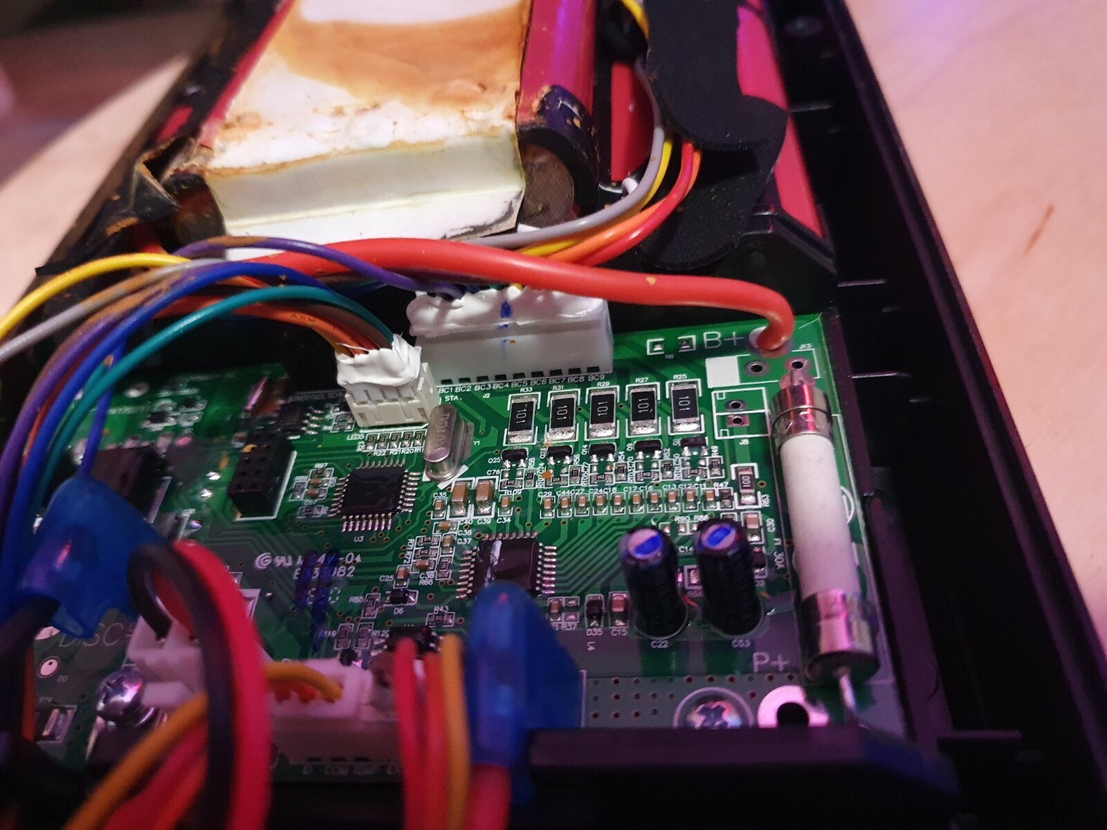

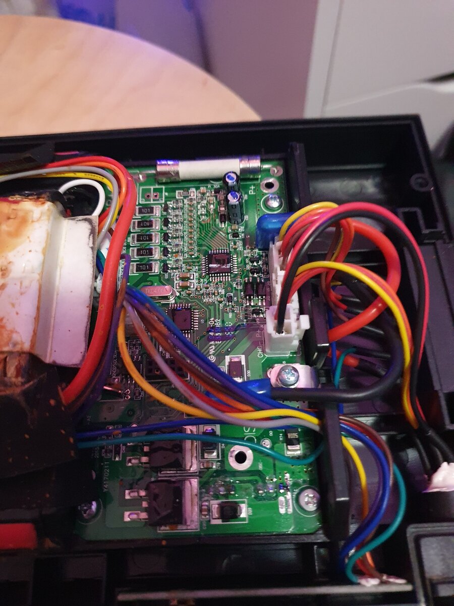

Βασικά θέλει έλεγχο και η πλακέτα και ο φορτιστής , κρίμα είναι να αλλάξει τις μπαταρίες και την επόμενη να φουσκώσουν ....

10 ώρες πριν, korakios είπε
Γενικά και ο φορτιστής και η πλακέτα  είναι οκ (όπως φαίνεται και στις φώτο). Το ποδήλατο όπως με ενημέρωσε η μητέρα μου έπεσε και κάνα 2-3 φορές με δύναμη, οπότε μπορεί και αυτό να το προκάλεσε.
Από περιέργεια, δεν σας έχει τύχει ποτέ σε τηλεκοντρόλ ή κάτι παρεμφερές? Μου έχει συμβεί 2-3 φορές να βγάλει υγρά η μπαταρία σε μικρό συσκευές.
Δεν είχα σκεφτεί να δω πάνω στο ποδήλατο την μάρκα, και επικοινώνησα με την ballistic αλλά στο fb το άφησαν στο διάβασε. Μάλλον την άλλη εβδομάδα θα πάω Θεσσαλονίκη, οπότε αν υπάρχει κάποιος γνώστης, θα ενδιαφερόμουν
