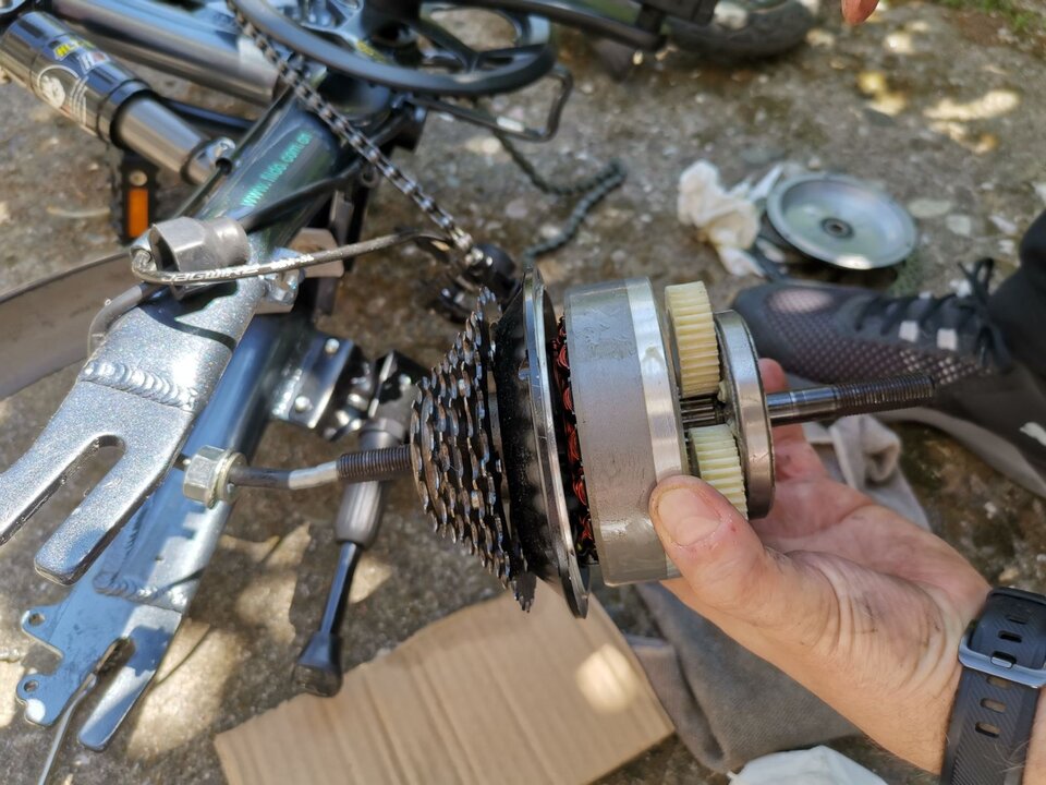

Εγώ έχω κάνει ~250 χιλιόμετρα και δεν έχω παρατηρήσει κάτι τέτοιο.
Δεν ξέρω πού μπορεί να οφείλεται, αν μπορεί να προκλήθηκε από κραδασμούς για παράδειγμα ή αν είναι ελαττωματικό.
Έχεις παρατηρήσει κάτι άλλο πέρα από αυτό; Π.χ. να κομπιάζει ή να πηγαίνει πιο αργά;

οχι τπτ αλλο ειναι μονο ο θορυβος χωρις καποιο θεμα στην κινηση πρακτικα....
σε λιγο θα ανεβασω ενα video....

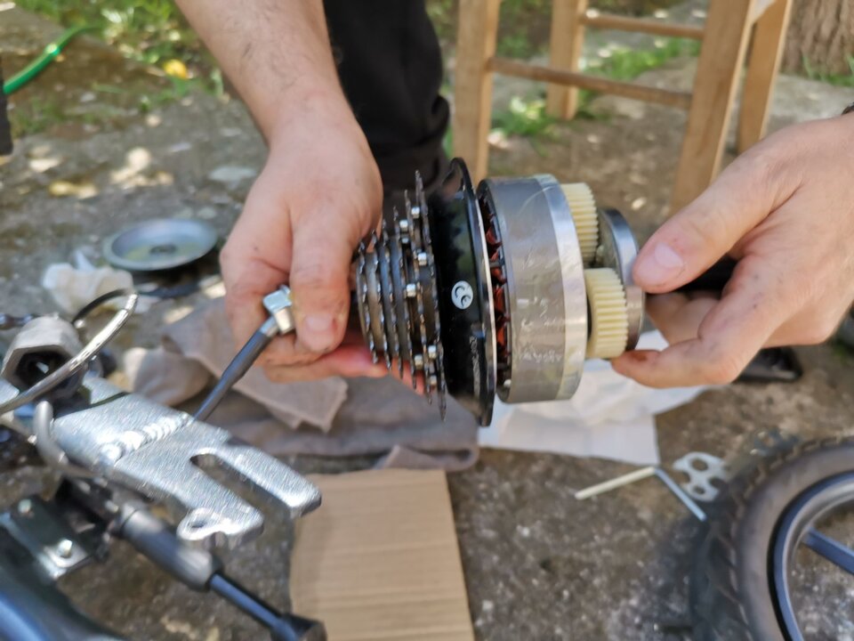

Εκμεταλευομενοι την καραντινα και με την βοηθεια φιλου @tarif16 που εχει εργαλεια και εμπειρια ανοιξαμε το συστημα της πισω κινησης ,σκουπισαμε το WD40 που ειχα ψεκασει και βαλαμε βαζελινη...δειχνει να ειναι οκ...
Ευτυχως δεν ηταν κάποιο γραναζι με σπασμενο δοντι ,κατι που φοβομουνα...
Αλλα η πορεια θα δειξει....
Επεξ/σία από anergos13
Απλα να ξέρεις μελλοντικά οτι το WD40 δεν ειναι λιπαντικό αλλα καθαριστικό. Γυμνώνει το μέταλλο. Ουσιαστικά το έκανες χειρότερο απο πριν.
Τα γρανάζια ειναι πλαστικά; Να τα προσέχεις πολύ, μηπως κάποιο γράσσο λιθίου να ηταν πιο ιδανικο;
17 λεπτά πριν, Vagosman είπε
Καθαριστηκε το WD40 , τα γραναζια ειναι πλαστικα οπως σε ολα τα μοτερ για ηλεκτρικα ποδηλατα....(απο οτι ειδα στο YT)
Η Βαζελινη ειναι ενα ενδιαμεσο λιπαντικο οσο αφορα την αποτελεσματικοτητα...
Σε δευτερο χρόνο θα ανοιχθει ξανα και θα μπει μαλλον...αυτο το συνθετικο γρασσο καθως ειδα σε 2,3 video στο YT να το χρησιμοποιουν σε μοτερ ηλεκτρικων ποδηλατων....
