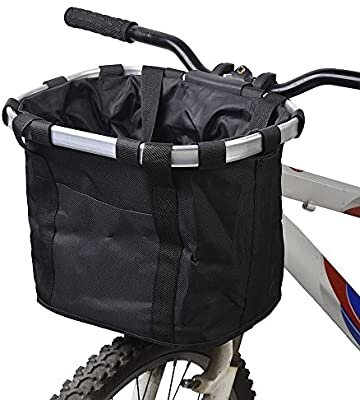

zio10 Δημοσ. 19 Απριλίου 2020 Δημοσ. 19 Απριλίου 2020 Δεν θα έπρεπε να είχε πέσει σε τόσο λίγο διάστημα και με τόσους λίγους κύκλους φόρτισης. Ίσως επηρεάστηκε από τον καιρό που είχαμε γράψει. Η επόμενη κίνηση που θα κάνω στο δικό μου είναι να βάλω ένα αμορτισέρ μπροστά. Μου έδωσε ένας φίλος ένα καλό πηρούνι αλλά δυστυχώς δεν μπαίνει. Οπότε θα πάω σε καινούργιο όταν βολέψει. Επίσης του έβαλα και ένα τέτοιο καλαθάκι πρόσφατα. 1
