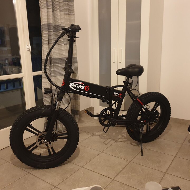

Στις 29/1/2020 στις 2:11 ΠΜ, zio10 είπε
Καλές βόλτες, γράψε χαρακτηριστικά και εντυπώσεις όταν το δοκιμάσεις καλύτερα!
και τιμή αν γίνεται, έστω στο περίπου...
