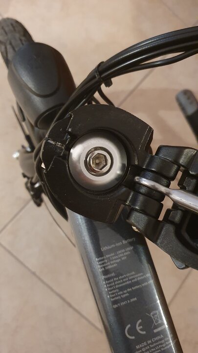

phanispal Δημοσ. 14 Οκτωβρίου 2019 Δημοσ. 14 Οκτωβρίου 2019 Λοιπόν το Fiido καλό, χρυσό, αλλά δε βλέπω να με βγάζει όχι ένα χρόνο, ούτε εξάμηνο. Εδώ και καμιά δεκαριά μέρες το τιμόνι έχει ένα τζόγο ας πούμε, δεν είναι βράχος. Π.χ. αν «πλακωθώ» στα φρένα, θα γύρει εμπρός. Και γενικά αν το τραβήξω μπρος-πίσω, πάει κι έρχεται που λέμε. Αλλά σήμερα, μετά από ~150 χιλιόμετρα που έχω κάνει από τότε που μου ήρθε, άρχισε να τρίζει κιόλας. Επειδή το έχω αρκετά ψηλά, είπα μήπως φταίει αυτό. Αλλά και όταν το χαμήλωσα δεν άλλαξε κάτι, δεν παίζει να μειώθηκε καν το μπρος-πίσω που κάνει. Σε άσφαλτο πηγαίνω, όχι στα λαγκάδια. Και προφανώς προσπαθώ να αποφεύγω όσο μπορώ τις ανωμαλίες του δρόμου, αλλά όσο και να προσέχεις γίνεται χαμός, όλο και κάτι τρώει. Και η μπαταρία συνεχίζει τα ίδια. Κάπου στο 7ο χιλιόμετρο μετά από πλήρη φόρτιση, αν είναι πολύ ελαφρώς ανηφορικός ο δρόμος και είμαι με τέρμα γκάζι χωρίς πετάλι, δείχνει 3/5. Δε μου δίνει την εντύπωση ότι βγάζει ούτε 15 χιλιόμετρα. Το Σάββατο πήγα φουλ φορτισμένος από Αργυρούπολη στη Δάφνη και γύρνα, δηλαδή ~12 χιλιόμετρα συνολικά, και γύρισα με 2/5 όταν ήμουν μόνο με γκάζι, και 4/5 ή 3/5 (δεν είμαι σίγουρος) σε στάση. Και στη διαδρομή έκανα και αρκετό πετάλι. Η αντοχή είναι θέμα για μένα, γιατί μόνο για τη δουλειά προβλέπεται να κάνω ~3.000 χιλιόμετρα το χρόνο. Δε βλέπω να τα βγάζει ούτε με σφαίρες. Κι αν όντως γίνει έτσι, που το απεύχομαι, θα έχω κάνει απλά μια τρούπα στο νερό.
anergos13 Δημοσ. 14 Οκτωβρίου 2019 Δημοσ. 14 Οκτωβρίου 2019 13 λεπτά πριν, phanispal είπε Λοιπόν το Fiido καλό, χρυσό, αλλά δε βλέπω να με βγάζει όχι ένα χρόνο, ούτε εξάμηνο. Εδώ και καμιά δεκαριά μέρες το τιμόνι έχει ένα τζόγο ας πούμε, δεν είναι βράχος. Π.χ. αν «πλακωθώ» στα φρένα, θα γύρει εμπρός. Και γενικά αν το τραβήξω μπρος-πίσω, πάει κι έρχεται που λέμε. Αλλά σήμερα, μετά από ~150 χιλιόμετρα που έχω κάνει από τότε που μου ήρθε, άρχισε να τρίζει κιόλας. Επειδή το έχω αρκετά ψηλά, είπα μήπως φταίει αυτό. Αλλά και όταν το χαμήλωσα δεν άλλαξε κάτι, δεν παίζει να μειώθηκε καν το μπρος-πίσω που κάνει. Σε άσφαλτο πηγαίνω, όχι στα λαγκάδια. Και προφανώς προσπαθώ να αποφεύγω όσο μπορώ τις ανωμαλίες του δρόμου, αλλά όσο και να προσέχεις γίνεται χαμός, όλο και κάτι τρώει. Και η μπαταρία συνεχίζει τα ίδια. Κάπου στο 7ο χιλιόμετρο μετά από πλήρη φόρτιση, αν είναι πολύ ελαφρώς ανηφορικός ο δρόμος και είμαι με τέρμα γκάζι χωρίς πετάλι, δείχνει 3/5. Δε μου δίνει την εντύπωση ότι βγάζει ούτε 15 χιλιόμετρα. Το Σάββατο πήγα φουλ φορτισμένος από Αργυρούπολη στη Δάφνη και γύρνα, δηλαδή ~12 χιλιόμετρα συνολικά, και γύρισα με 2/5 όταν ήμουν μόνο με γκάζι, και 4/5 ή 3/5 (δεν είμαι σίγουρος) σε στάση. Και στη διαδρομή έκανα και αρκετό πετάλι. Η αντοχή είναι θέμα για μένα, γιατί μόνο για τη δουλειά προβλέπεται να κάνω ~3.000 χιλιόμετρα το χρόνο. Δε βλέπω να τα βγάζει ούτε με σφαίρες. Κι αν όντως γίνει έτσι, που το απεύχομαι, θα έχω κάνει απλά μια τρούπα στο νερό. Για τον τζόγο στο τιμόνι θα πρεπει να σφίξεις την κεντρική βίδα....
