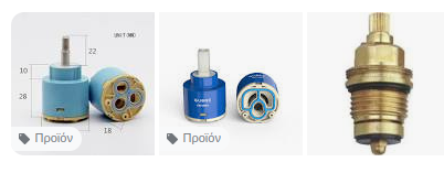

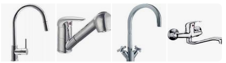

hp8 Δημοσ. 12 Νοεμβρίου 2022 Δημοσ. 12 Νοεμβρίου 2022 8 ώρες πριν, Thomaslarisa είπε Επειδή έχω το ίδιο πρόβλημα με την βρύση της κουζίνας πως μπορώ να το διορθώσω χωρίς να Άλαξω βρύση ? Μπορώ για παράδειγμα να βγάλω κάτι και να το καθαρίσω ? σε πρώτη φάση ποια βρύση έχεις Μοιάζει με αυτές ? Κλείσε τους διακόπτες από κάτω Βγάλε το μηχανισμό Άνοιξε λίγο τον διακόπτη Αν βγει νερό αλλάζεις μηχανισμό (τώρα πως τον βγάζεις δες youtube) Αν υπάρχει πρόβλημα και στο κρύο καθάρισε το φίλτρο εκεί που βγαίνει το νερό
Thomaslarisa Δημοσ. 16 Νοεμβρίου 2022 Δημοσ. 16 Νοεμβρίου 2022 Στις 12/11/2022 στις 7:00 ΠΜ, hp8 είπε σε πρώτη φάση ποια βρύση έχεις Μοιάζει με αυτές ? Κλείσε τους διακόπτες από κάτω Βγάλε το μηχανισμό Άνοιξε λίγο τον διακόπτη Αν βγει νερό αλλάζεις μηχανισμό (τώρα πως τον βγάζεις δες youtube) Αν υπάρχει πρόβλημα και στο κρύο καθάρισε το φίλτρο εκεί που βγαίνει το νερό Μοιάζει με την δεύτερη αλλά χωρίς σπιράλ είναι Φιξ .θα το δοκιμάσω και θα απαντήσω ξανά .να επισημάνω κάτι που ξέχασα πριν έχω λέβητα φυσικού αερίου σε όλες τις βρύσες του σπιτιού δίνει εντολή για να ζεσταθεί το νερό στης κουζίνας όχι και το κρύο έχει πίεση κανονικά μόνο στο ζεστό το κάνει αυτό .
