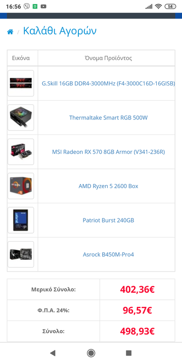

radiohead Δημοσ. 12 Σεπτεμβρίου 2019 Δημοσ. 12 Σεπτεμβρίου 2019 (επεξεργασμένο) Case https://www.skroutz.gr/s/8445248/Aerocool-QS-240.html Και τα υπόλοιπα. Μαγαζί hellasphone τυχαιο Αν θες πιο οικονομικά βάλε 1200 και rx 570 4gb. Επεξ/σία 12 Σεπτεμβρίου 2019 από radiohead 2
stefanosnik Δημοσ. 12 Σεπτεμβρίου 2019 Μέλος Δημοσ. 12 Σεπτεμβρίου 2019 1 ώρα πριν, radiohead είπε Case https://www.skroutz.gr/s/8445248/Aerocool-QS-240.html Και τα υπόλοιπα. Μαγαζί hellasphone τυχαιο Αν θες πιο οικονομικά βάλε 1200 και rx 570 4gb. Ωραίος radiohead ( με είχες βοηθήσει και στο άλλο μου pc Φίλε) ... Να σε ρωτήσω αυτό σηκώνει αναβάθμιση σε κάνα 2 χρόνια πχ..?? Και πιστεύεις θα ειμαι κομπλέ και για dota 2 και κάνα pubg ?
gianniskip Δημοσ. 12 Σεπτεμβρίου 2019 Δημοσ. 12 Σεπτεμβρίου 2019 (επεξεργασμένο) 4 λεπτά πριν, stefanosnik είπε Ωραίος radiohead ( με είχες βοηθήσει και στο άλλο μου pc Φίλε) ... Να σε ρωτήσω αυτό σηκώνει αναβάθμιση σε κάνα 2 χρόνια πχ..?? Και πιστεύεις θα ειμαι κομπλέ και για dota 2 και κάνα pubg ? αναβαθμιση σηκωνει να πας σε 3ης γενιας , με τα τωρινα δεδομενα να βαλεις κανενα m.2 αν και για εμενα δεν εχει τοσο μεγαλο νοημα εγω ισως εβαζα πιο μεγαλο τροφοδοτικο, αν σκεφτεσαι να αναβαθμισεις στο μελλον για να εισαι σιγουρα οκ τα παιχνιδια που θες θα τα παιζει Επεξ/σία 12 Σεπτεμβρίου 2019 από gianniskip

WaveExDare Δημοσ. 12 Σεπτεμβρίου 2019 Δημοσ. 12 Σεπτεμβρίου 2019 Θα σου πρότεινα να άλλαζες από το build που έδειξες τον Patriot με ενα τις σειράς SU Adata. https://www.skroutz.gr/s/10026960/Adata-Ultimate-SU800-3D-SU800-512GB.html Κατά τα άλλα είναι λογικό σετακι.
