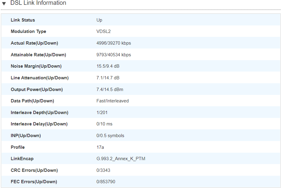

InternetMaster Δημοσ. 11 Σεπτεμβρίου 2019 Δημοσ. 11 Σεπτεμβρίου 2019 Γεια σας. Πριν λίγο καιρό η σύνδεση μου αναβαθμίστηκε από ADSL σε VDSL. Πώς σας φαίνονται τα στατιστικά της γραμμής μου; Επίσης έχω πολλά CRC και FEC errors. Τα FEC erros μπορούν μέσα σε 24 ώρες αν δεν πέσει η σύνδεση να φτάσουν δέκα εκατομμύρια. Μπορώ να κάνω κάτι για να το διορθώσω αυτό ή και να συγχρονίσω με μεγαλύτερες ταχύτητες; Αυτά τα στατιστικά είναι μετά από δύο περίπου ώρες σύνδεσης. Ευχαριστώ.
Επισκέπτης Δημοσ. 11 Σεπτεμβρίου 2019 Δημοσ. 11 Σεπτεμβρίου 2019 Αυτό είναι το δικό μου. Όπως βλέπω σε έχουν σε διαφορετικό profile
InternetMaster Δημοσ. 11 Σεπτεμβρίου 2019 Μέλος Δημοσ. 11 Σεπτεμβρίου 2019 Απ' ότι διάβασα στο Wikipedia το προφίλ 8b είναι για ταχύτητες έως 50 Down/ 16 Up ενώ το 17a είναι 100 Down / 50 Up οπότε δεν νομίζω ότι φταίει αυτό.
bill2015 Δημοσ. 11 Σεπτεμβρίου 2019 Δημοσ. 11 Σεπτεμβρίου 2019 εσυ φιλέ vorlon68 που έχεις το 8b ενδέχεται να είσαι συνδεδεμένος σε αστικό κέντρο εσύ φίλε InternetMaster κάλεσες στο πάροχο σου , έλεγξες την εσωτερική σου καλωδίωση ;
InternetMaster Δημοσ. 11 Σεπτεμβρίου 2019 Μέλος Δημοσ. 11 Σεπτεμβρίου 2019 Σκέφτομαι να καλέσω τεχνικό για να έρθει να συγκρίνει την ταχύτητα στην πρίζα και στο κουτί του ΟΤΕ. Μήπως πρώτα όμως να καλέσω τον ΟΤΕ να κάνει ένα reset στην σύνδεση μήπως αλλάξει κάτι;
