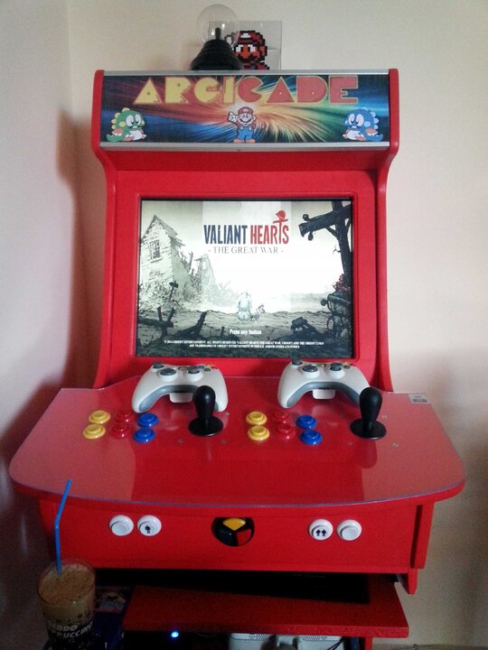

ababapanos Δημοσ. 8 Σεπτεμβρίου 2019 Δημοσ. 8 Σεπτεμβρίου 2019 εχω ενα XBOX 360 RGH και θελω να το αξιοποιησω και αυτο στην καμπινα γιατι εχει ωραια arcade παιχνιδακια. Ξερετε καποιον ευκολο τροπο που μπορω να συνδεσω τα arcade sticks με το 360? ειδα καποιους οτι χρησιμοποιουν το κοντρολερ του 360, το ανοιγουν , περνουν την πλακετα και κανουν εκει κολλήσεις απευθειας με τα arcade κουμπια. Αλλα δεν ξερω πως να το κανω. Υπαρχει μηπως καποιος πιο ευκολος τροπος?

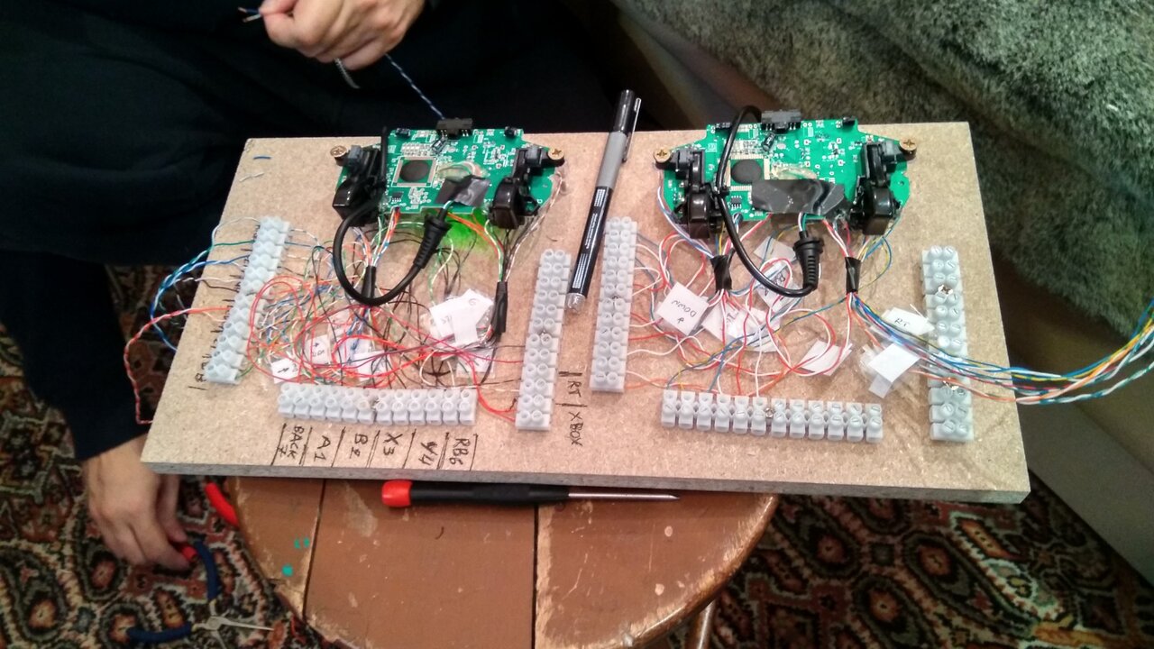

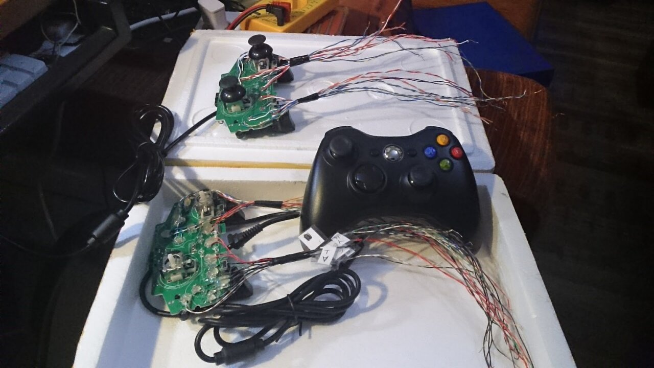

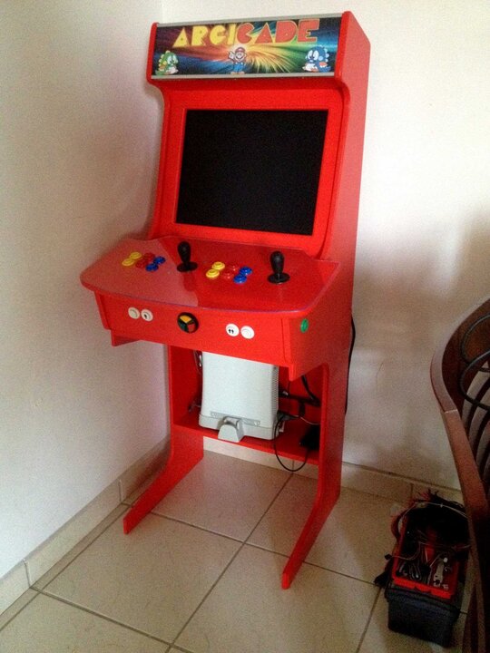

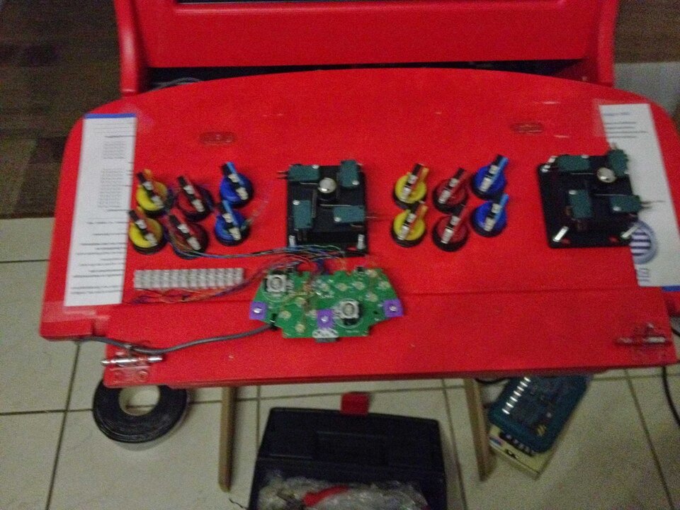

argi73 Δημοσ. 9 Σεπτεμβρίου 2019 Δημοσ. 9 Σεπτεμβρίου 2019 (επεξεργασμένο) Καλημέρα έγω στην καμπινα μου έχω PC και XBOX με την λύση που αναφέρεις.. Δυο controllers και κολλησα πανω του τα κουμπιά.. Τωρα τα πράγματα είναι πίο εύκολα. μπορείς να πάρεις XBOX360 encoders και να κάνεις τη δουλειιά έυκολα.. Ενδεικτικά : https://www.aliexpress.com/item/32744543432.html?spm=a2g0o.productlist.0.0.70e765c757fI4Z&algo_pvid=e08d7298-e9ff-4467-9d04-5e30032a5bd3&algo_expid=e08d7298-e9ff-4467-9d04-5e30032a5bd3-0&btsid=589ada73-192d-4685-883f-fa2be6462544&ws_ab_test=searchweb0_0,searchweb201602_10,searchweb201603_52 Ένα USB switch box και θα έναλάσεσαι μεταξυ XBOX360 /PC / Rasberry .. ότι θέλεις... Όλα είναι θέμα κόστους.. Επεξ/σία 9 Σεπτεμβρίου 2019 από argi73 1

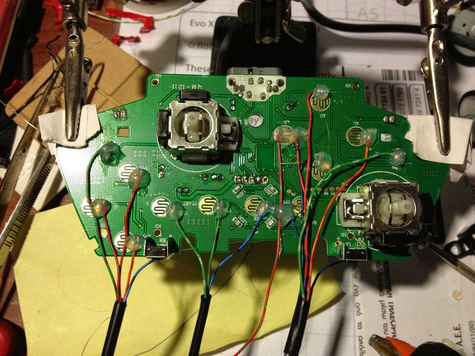

ababapanos Δημοσ. 9 Σεπτεμβρίου 2019 Μέλος Δημοσ. 9 Σεπτεμβρίου 2019 Πολύ ωραία . Τι καλώδια χρησιμοποίησες ; Από Ethernet που έχει ζεύγη μέσα; Ξερεις τι με μπερδεύει περισσότερο εκεί που γίνεται η κωλληση που πρέπει ακριβώς να ακουμπάει το καλωδιο στην πλακέτα και που είναι οι γείωσεις μπορεια να στείλεις μήπως και μια πιο κοντινή από την πλακέτα;

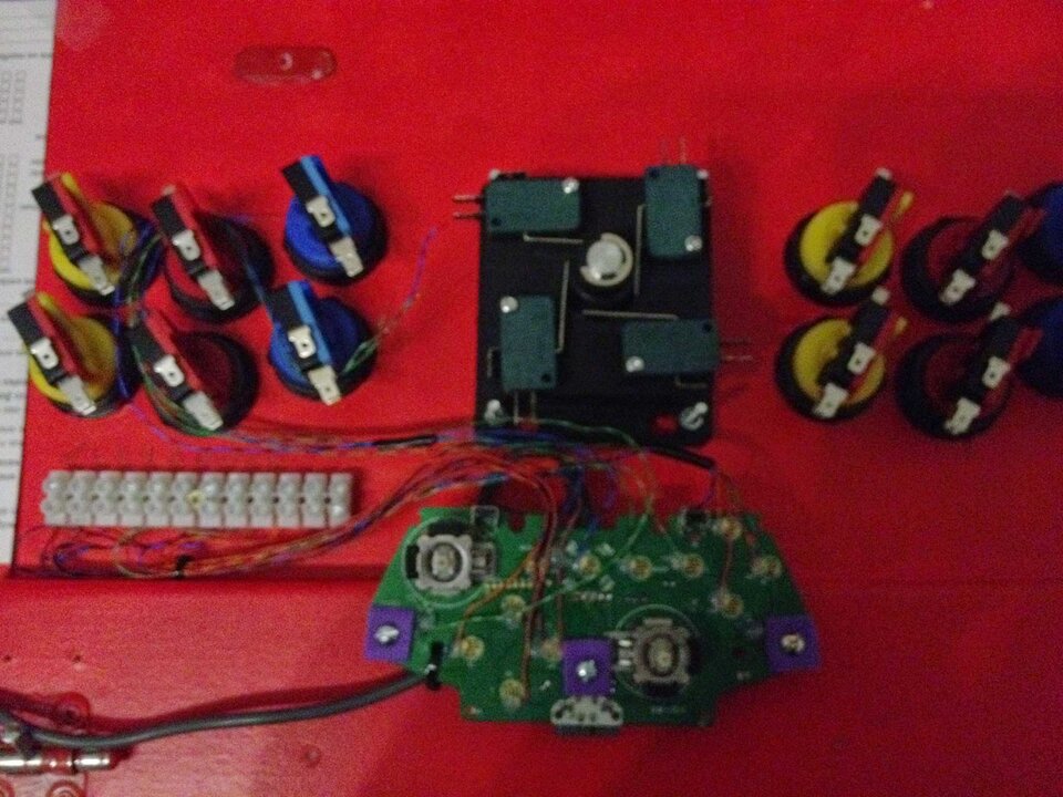

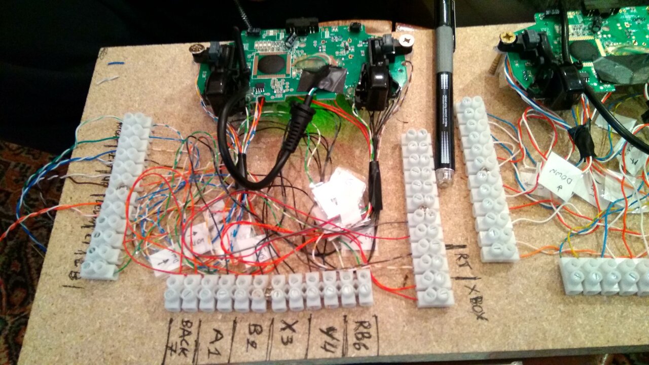

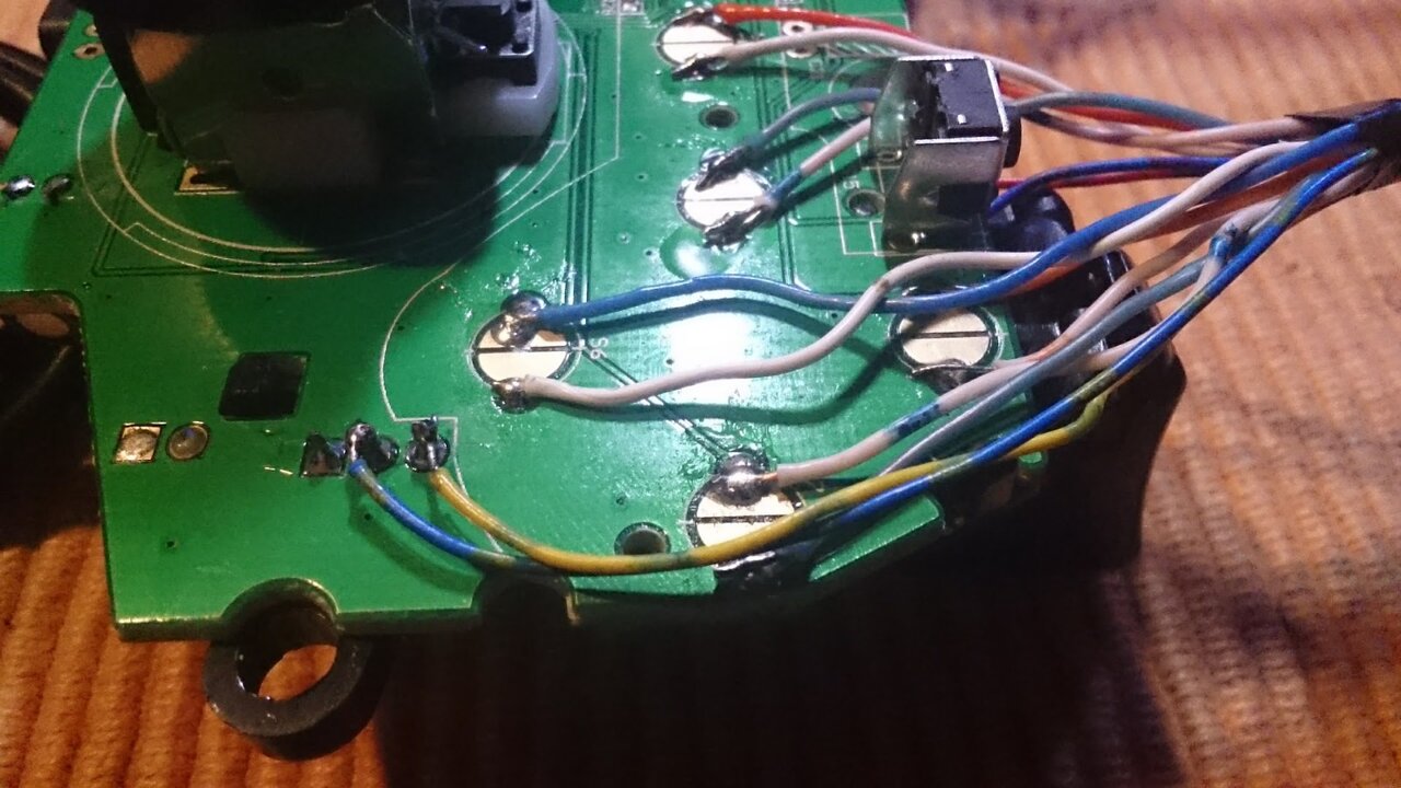

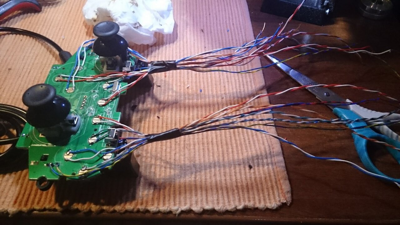

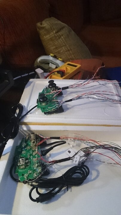

argi73 Δημοσ. 9 Σεπτεμβρίου 2019 Δημοσ. 9 Σεπτεμβρίου 2019 (επεξεργασμένο) 3 ώρες πριν, ababapanos είπε Πολύ ωραία . Τι καλώδια χρησιμοποίησες ; Από Ethernet που έχει ζεύγη μέσα; Ξερεις τι με μπερδεύει περισσότερο εκεί που γίνεται η κωλληση που πρέπει ακριβώς να ακουμπάει το καλωδιο στην πλακέτα και που είναι οι γείωσεις μπορεια να στείλεις μήπως και μια πιο κοντινή από την πλακέτα; Το καλώδιο ειναι ethernet, αλλα μπορείς να χρισημοποιήσεις οτι καλώδιο θέλεις. Πχ σε κάποιο άλλο έχω χρησιμοποιήσει καλωδιοταινία IDE. Για το που θα κολλήσεις θα χρειαστεις ένα πολυμετρο για να βρείς το common ground. Σε κάθε pad έχεις το σήμα και τη γείωση ; Για τη γείωση μπορείς να χρησιμοποιήσεις ένα καλώδιο για ολα τα κουμπιά.. Τη γειώση θα τη πάρεις όπου ειναι πιο ευκολό.. γιαυτο και το πολύμετρο . Αλλιώς πας για κάθε pad δυο καλώδιο και δεν σε νοιάζει τι ειναι πιο. . Τα κοθμπια θα λειτουργήσουν Εδώ από μια άλλη υλοποιηση για Raspberry kai ΧΒΟΧ μαζί. που έχω φτιάξει.. είναι πιο κοντινες οι φωτογρφίες. Επεξ/σία 9 Σεπτεμβρίου 2019 από argi73
ababapanos Δημοσ. 9 Σεπτεμβρίου 2019 Μέλος Δημοσ. 9 Σεπτεμβρίου 2019 τα κοντρολερ που χρησιμοποησες με το καλωδιο ειναι τα αυθεντικα? η ΟΕΜ? για την μπροστα μερια της πλακετας καταλαβα που θα κανω τις κολλησεις. μπορεις να μου δειξεις μονο απο την πισω μερια μια φωτογραφια τι κολλησεις θελει και για πια κουμπια? λογικα για τις 4 σκανδαλες?
argi73 Δημοσ. 9 Σεπτεμβρίου 2019 Δημοσ. 9 Σεπτεμβρίου 2019 (επεξεργασμένο) Οι controllers ειναι OEM για το λόγω οτι έχουν πιο εύκολες κολλήσεις.. Στον Original είναι ανάλογα το version που θα πετύχεις. ή θα πρεπει θα τρίψεις λίγο τα PAD για να εμφανιστεί ο χαλκός για να κολλήσεις ή ειναι μικρα τα pad με το κόλλημα πολύ δύσκολο.. Tα πίσω κουμπία θα τα παρεις και αυτά από την πανω μερια. (δες τη δευτερη φωτό από πάνω) Και μια συμβουλή .. μην αφαιρέσεις τις σκανδάλες γιατι θα ζοριστείς να τα κεντράρεις μετά... άστα όπως είναι.. Επεξ/σία 9 Σεπτεμβρίου 2019 από argi73 1
ababapanos Δημοσ. 10 Σεπτεμβρίου 2019 Μέλος Δημοσ. 10 Σεπτεμβρίου 2019 7 ώρες πριν, argi73 είπε Οι controllers ειναι OEM για το λόγω οτι έχουν πιο εύκολες κολλήσεις.. Στον Original είναι ανάλογα το version που θα πετύχεις. ή θα πρεπει θα τρίψεις λίγο τα PAD για να εμφανιστεί ο χαλκός για να κολλήσεις ή ειναι μικρα τα pad με το κόλλημα πολύ δύσκολο.. Tα πίσω κουμπία θα τα παρεις και αυτά από την πανω μερια. (δες τη δευτερη φωτό από πάνω) Και μια συμβουλή .. μην αφαιρέσεις τις σκανδάλες γιατι θα ζοριστείς να τα κεντράρεις μετά... άστα όπως είναι.. Τα κατάφερα με τις κολλήσεις μετά από πολύ παιδεμα γιατί έχω τους αυθεντικούς και έχει πολύ μικρή επιφάνεια.... μπορεις να μου πεις τι κανείς εσυ για να λειτουργεί ταυτόχρονα εκτός από το Xbox 360 με mame πχ με το rasberry pi? Πως κανείς τις εναλλαγές?
argi73 Δημοσ. 10 Σεπτεμβρίου 2019 Δημοσ. 10 Σεπτεμβρίου 2019 Καλημέρα, Χρησιμοποιώ ένα KVM switch και έχω μοντάρει το κουμπι εναλλαγης και το έχω μεταφέρει σε ένα από arcade button που έχω μπροστά. 1
