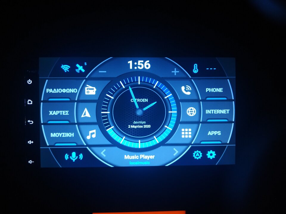

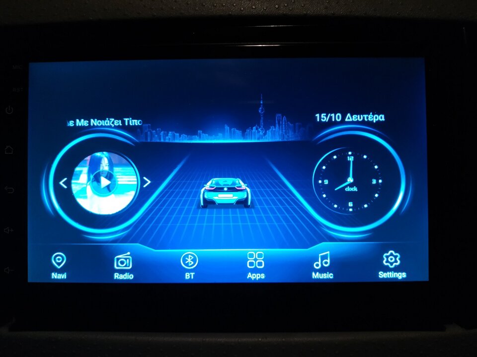

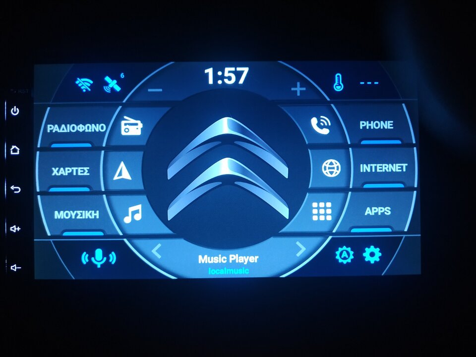

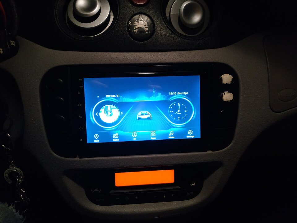

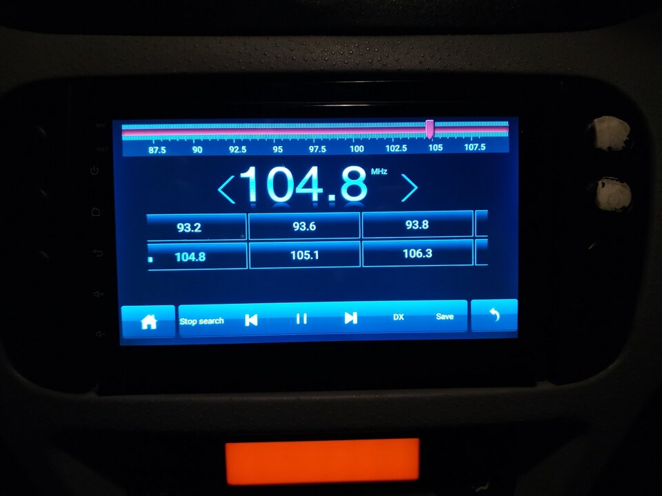

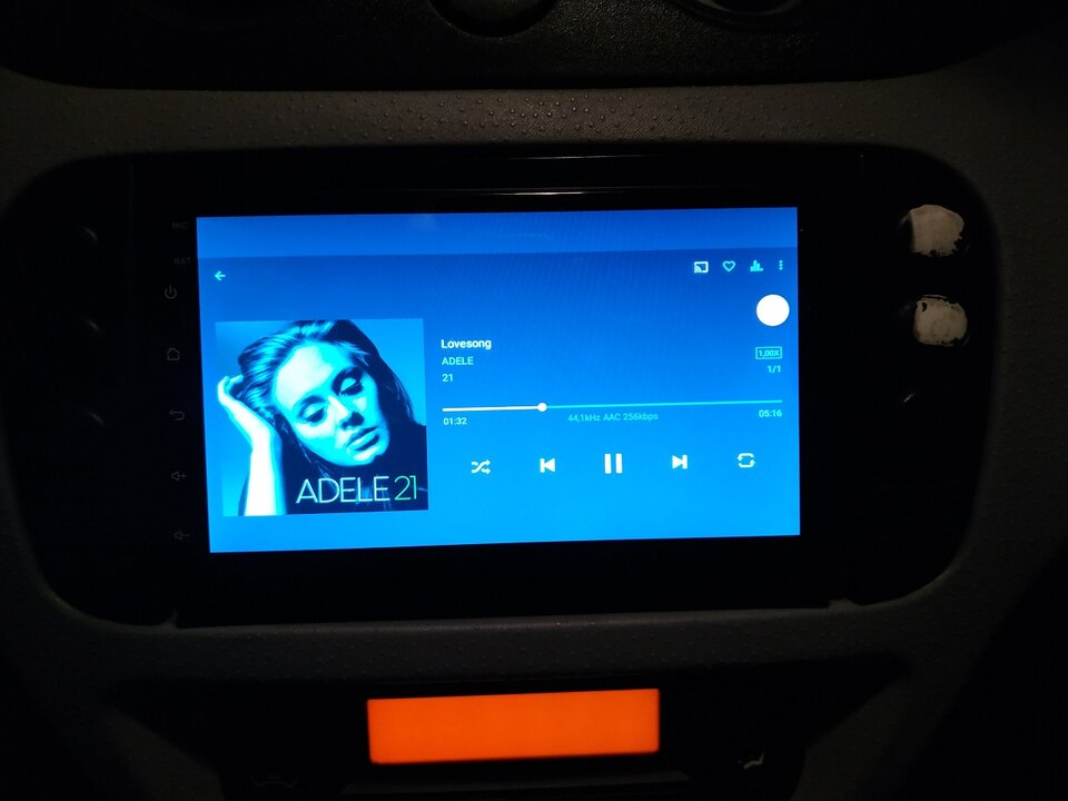

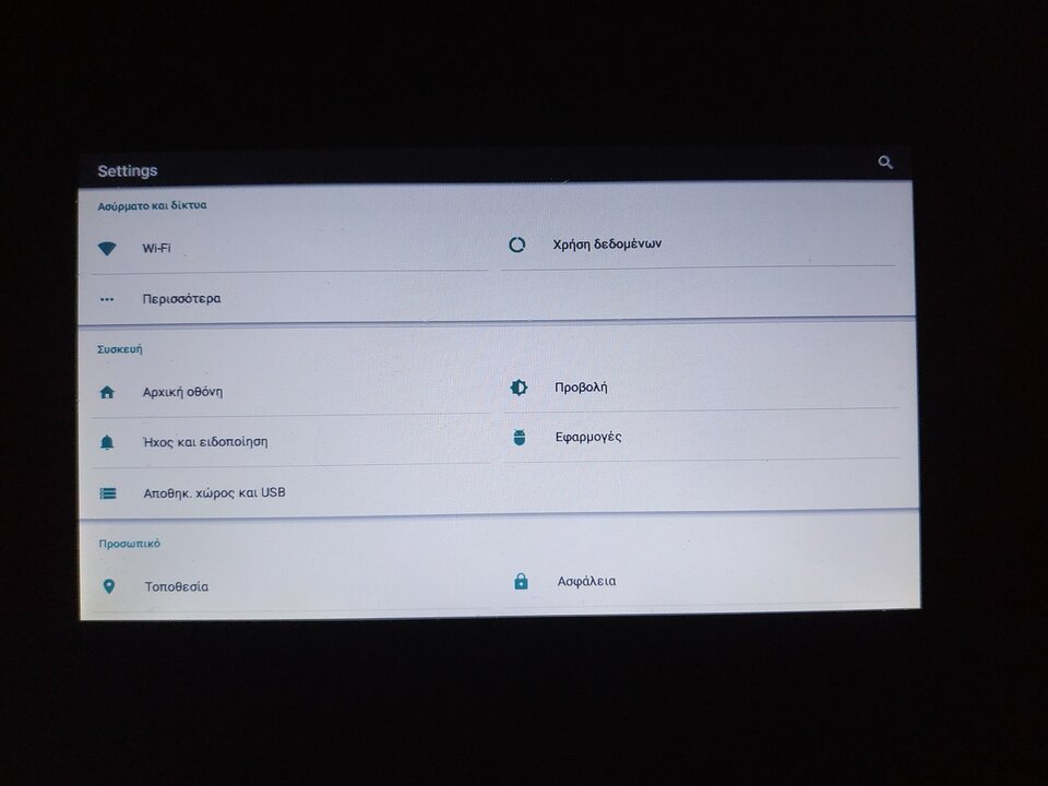

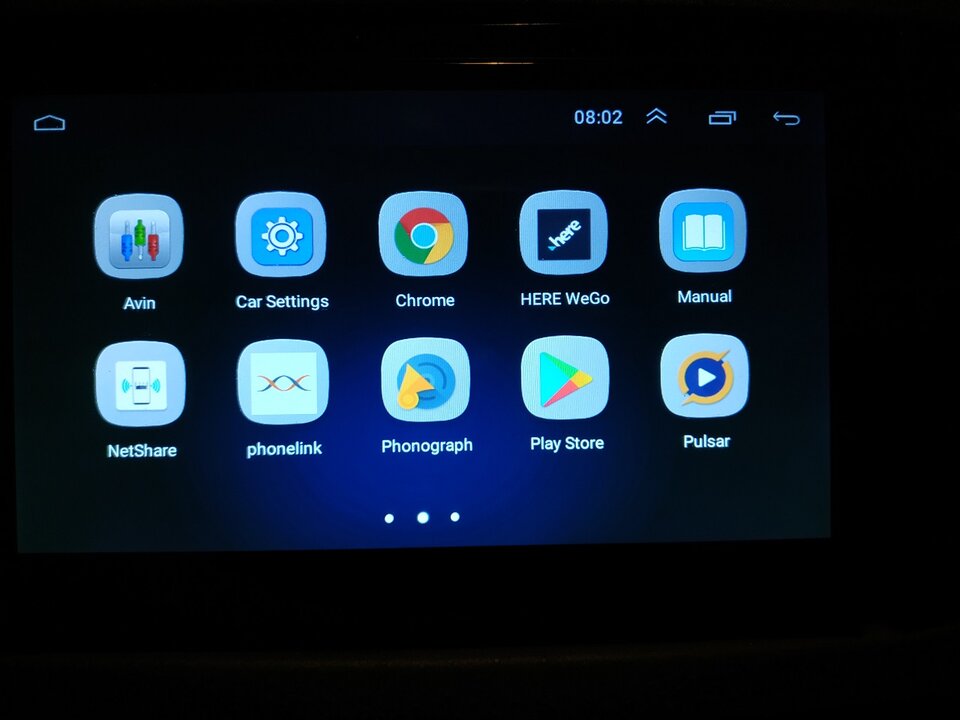

sweetemily Δημοσ. 3 Μαρτίου 2020 Δημοσ. 3 Μαρτίου 2020 (επεξεργασμένο) Σορρυ για την καθυστέρηση, αλλά αυτές είναι οι φωτογραφίες από το 2 DIN που έχω βάλει στο αυτοκίνητό μου. Θυμίζω ότι είναι ένα IMARS στις 7 ίντσες με Android 8.0 και το είχα αγοράσει περίπου 50 ευρώ από banggood. LINK Οι δύο τελευταίες δείχνουν το Agama Car Launcher. Αύριο θα ανεβάσω και βίντεο. Η ποιότητα στις φωτογραφίες παρακάτω δεν είναι και η καλύτερη γιατί χρησιμοποίησα το κινητό της αδερφής μου, μιας και το δικό μου ήταν καπούτ από μπαταρία. Επεξ/σία 3 Μαρτίου 2020 από sweetemily 1 1
deafman Δημοσ. 3 Μαρτίου 2020 Δημοσ. 3 Μαρτίου 2020 Εντυπωσεις απο την χρηση? Κολληματα κλπ? Δειχνει πολυ τιμιο αν ειναι σωστο.
sweetemily Δημοσ. 3 Μαρτίου 2020 Δημοσ. 3 Μαρτίου 2020 (επεξεργασμένο) 44 λεπτά πριν, deafman είπε Εντυπωσεις απο την χρηση? Κολληματα κλπ? Δειχνει πολυ τιμιο αν ειναι σωστο. Είναι όντως πολύ τίμιο για τα λεφτά του. Θα μπορούσε άνετα να κοστίζει πάνω από 150. Στη συσκευασία έχει και κάμερα οπισθοπορείας που από μόνη της κοστίζει Ελλάδα 10-15 ευρώ (το ίδιο μοντέλο). Στα μενού και στο φόρτωμα εφαρμογών δεν αντιμετώπισα έως τώρα κάποιο κόλλημα. Ότι του έχω ρίξει, έχει δουλέψει μια χαρά. GPS λειτουργεί άψογα, έχει ραδιόφωνο με δεκάδες favourites, οπότε άνετα πχ αποθηκεύεις σταθμούς τόσο από την πόλη σου, όσο και από κάποια άλλη πόλη που επισκέπτεσαι συχνά. Η μόνη εφαρμογή που ψιλοκολλάει στην αρχή είναι τα Google Maps (στο μενού μόνο, μετά στρώνει) αλλά κάνεις άνετα την δουλειά σου. Στο Here WeGo όμως δεν είχα κανένα κόλλημα. Ίσως τα Google Maps να είναι βαριά εφαρμογή, δε ξέρω. Η ίδια η οθόνη κάνει πολύ καλά την δουλειά της, τόσο σε γωνίες θέασης, όσο και σε χρώματα και φωτεινότητα. Πάντως και το Agama Car Launcher που έβαλα, τρομερό. Το φέρνεις στα μέτρα σου όπως θες σε χρώματα, skin κτλ και σου δίνει την δυνατότητα να έχεις όλες τις εφαρμογές που θέλεις με ένα άγγιγμα, πολύ σημαντικό για καταστάσεις όπου οδηγείς και θες να ανοίξεις κάποια εφαρμογή άμεσα χωρίς να την ψάχνεις σε μενού. Εντυπωσιακό γενικά. Θα ανεβάσω αύριο βιντεάκι. Side note, αρχικά τα touch buttons αριστερά της συσκευής (volume, home κτλ) δεν είχαν ενεργό τον οπίσθιο φωτισμό, δε ξέρω γιατί. Μπήκα όμως στα Factory Settings με κωδικό 8888 και από εκεί ενεργοποίησα τον φωτισμό τους, αλλά και το χρώμα. Σε άλλα μοντέλα ο κωδικός είναι 126, για όσους ενδιαφέρονται. Επεξ/σία 3 Μαρτίου 2020 από sweetemily 3

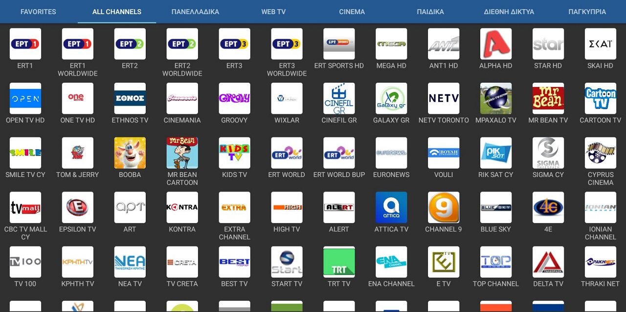

phanispal Δημοσ. 4 Μαρτίου 2020 Δημοσ. 4 Μαρτίου 2020 Το έψαξα κι εγώ λίγο για DVB-T2 δέκτη, αλλά ακόμα και από έξω είναι ακριβοί, ξεκινάνε γύρω στα 80€. Από Ελλάδα 150€ και βάλε. Το συζητούσα και με τον agnosto13, κατά τη γνώμη μου θα άξιζε σε κανά ταξίδι ή αν πέσεις σε μποτιλιάρισμα. Αλλά στην πρώτη περίπτωση δε θα έχεις σταθερή εικόνα γιατί θα αλλάζεις αναμεταδότες οπότε λογικά θα θέλει χειροκίνητο scan (τρέχα γύρευε δηλαδή), και στη δεύτερη αν είσαι σταμάτα-ξεκίνα και όχι ακινητοποιημένος για μεγάλο χρονικό διάστημα, πάλι δεν αξίζει, άσε που μπορεί να τη φορέσεις σε κανά μπροστινό στην καλύτερη. Διαφορετικά νομίζω ότι οι περιπτώσεις και πιθανότητες να κάθεσαι για ώρες μέσα στο αυτοκίνητο χωρίς να κινείσαι είναι αμελητέες για το μέσο οδηγό. Βέβαια αυτό με την εφαρμογή δεν το είχα σκεφτεί, καλή περίπτωση, σε φάση «γιατί όχι αφού είναι "τσάμπα"», με εξαίρεση βέβαια την περίπτωση να χτυπήσεις κανάν άνθρωπο. Ποια κανάλια πιάνεις με το Greek TV app; 1
sweetemily Δημοσ. 4 Μαρτίου 2020 Δημοσ. 4 Μαρτίου 2020 Το θέμα είναι με τα data που χρειάζεσαι για το streaming. Δεν έχω κοιτάξει αν τρώει πολλά, αλλά μιας και έχω free 2GB που θα πάνε χαμένα, θα το κοιτάξω. Από κανάλια πανελλαδικά: Όλα τα ERT, MEGA, ANT1, ALPHA, STAR, SKAI, OPEN, ONE TV, VOULI και κάτι ERT Play. Για την ώρα, το ALPHA δεν παίζει, αλλά το διορθώνουν συνέχεια. Νομίζω είναι το μόνο που έχει πρόβλημα κάποιες φορές. Από Κύπρο: RIK Sat, Sigma, Cyprus Cinema, CBC TV Mall Μετά έχει διεθνή, περιφερειακά, web tv κτλ. Συνολικά γύρω στα 120 κανάλια συν κάποια μουσικής όπως Mad TV, NRG και κάποια άλλα. 2
