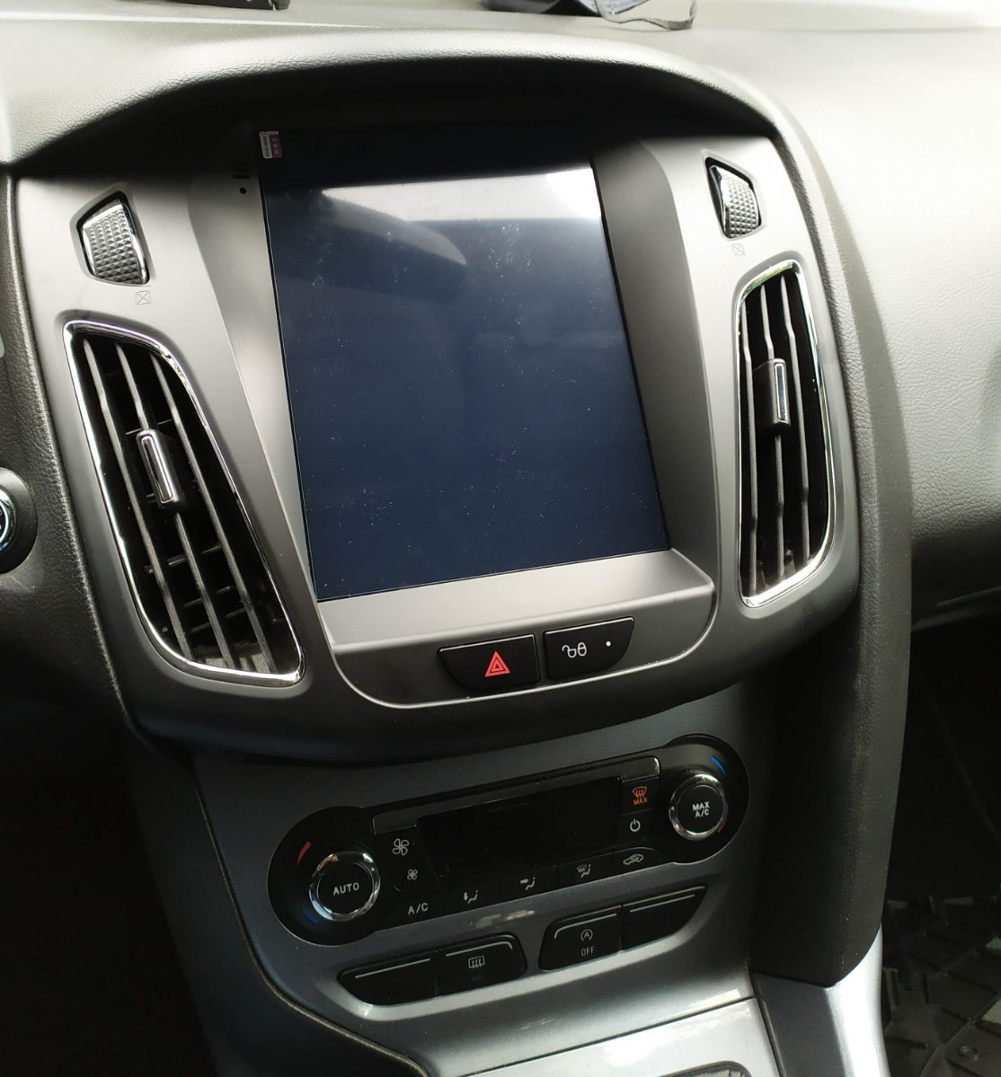

bkran Δημοσ. 20 Ιανουαρίου 2021 Δημοσ. 20 Ιανουαρίου 2021 Τελικά έβαλα κι εγώ μια aftermarket πηγή, android 10 με καλά χαρακτηριστικά ( 8 cores, 4 GB ram ). Την πέρασα μόνος μου, γενικά ήταν εύκολη η εγκατάσταση, μόνο το καλώδιο στον τεμπέλη με δυσκόλεψε γιατί ήθελα να συνδέσω και εκείνη την usb πόρτα. Τελικά έβγαλα το πλαινό κάλυμα της κονσόλας και από εκεί ξεκούμπωσα το usb και το κούμπωσα στον αντάπτορα που είχε μαζί το head unit. Το δεύτερο usb το έβγαλα στο ντουλαπάκι, είχα πρόσβαση εύκολα εκεί. Το τελικό αποτέλεσμα οπτικά είναι καλό : Για την κάμερα που θέλω να βάλω κάποια στιγμή θα πάω σε ηλεκτρολόγο, δεν παίζει να περάσω μόνος μου καλώδιο από την πίσω πόρτα μέχρι εκεί. Σαν μονάδα είναι γρήγορη, βέβαια η συγκεκριμένη είναι από τους άγνωστους πωλητές στο aliexpress, οπότε ίσως έπρεπε να είχα καλύτερη ερεύνα και να πάω σε κάτι ποιο γνωστό. Πάντως κουμπιά στο τιμόνι δουλεύουν κανονικά, κατά τα άλλα το παλεύω ακόμα με τις εφαρμογές και το android auto, λογικά και για αυτό θα βρω κάποια λύση. Σίγουρα κάτι τέτοιο είναι καλή αναβάθμιση συγκριτικά με το εργοστασιακό που είχε το focus mk3. 2

agnostos13 Δημοσ. 20 Ιανουαρίου 2021 Δημοσ. 20 Ιανουαρίου 2021 1 ώρα πριν, phanispal είπε Μόνο σε μένα φαίνεται «όρθια» η οθόνη; Νέα μόδα...
phanispal Δημοσ. 20 Ιανουαρίου 2021 Δημοσ. 20 Ιανουαρίου 2021 Αν εξαιρέσεις τους χάρτες που κατά τη γνώμη μου βολεύει να βλέπεις το μπροστά και όχι το αριστερά-δεξιά, τι σόι multimedia είναι με τέτοια αναλογία; 1
great Δημοσ. 20 Ιανουαρίου 2021 Δημοσ. 20 Ιανουαρίου 2021 1 ώρα πριν, phanispal είπε Αν εξαιρέσεις τους χάρτες που κατά τη γνώμη μου βολεύει να βλέπεις το μπροστά και όχι το αριστερά-δεξιά, τι σόι multimedia είναι με τέτοια αναλογία; συμφωνώ, γιατι portrait ? πολύ άβολο για στειλε photo εν δράσει την οθόνη
bkran Δημοσ. 20 Ιανουαρίου 2021 Δημοσ. 20 Ιανουαρίου 2021 Την διαφημίζουνε σαν tesla style.... Το θετικό είναι ότι είναι μεγάλη ( 9.7 ) και ότι μπορείς να χωρίσεις δύο apps πάνω κάτω. Θα ανεβάσω καμιά φωτογραφία αύριο. Καλά, δεν τρελάθηκα με το οπτικό, απλά γεμίζει περισσότερο την κονσόλα και επειδή έχει κλίση βοηθάει περισσότερο το μέγεθος όταν έχει ήλιο. Στα μείον και η έλλειψη περιστροφικού διακόπτη αν θες να κατεβάσεις πολύ τον ήχο γρήγορα.
bkran Δημοσ. 21 Ιανουαρίου 2021 Δημοσ. 21 Ιανουαρίου 2021 Επανέρχομαι με τις φωτόγραφίες : Και με τις 2 εφαρμογές πάνω κάτω : Τελικά η όρθια οθόνη έχει σαν αποτέλεσμα να μην εμφανίζεται σωστά το android auto, υπάρχει θέμα γενικότερα με τις όρθιες οθόνες από ότι έψαξα. Το carplay της Apple λένε ότι παίζει σωστά. Μετά τις δοκιμές θα έλεγα ότι θα ήταν καλύτερο να πάω σε κάτι ποιο "επώνυμο" τύπου xtrons μιας και δίνουν περισσότερες δυνατότητες, firmware updates κτλ κτλ. Τώρα σε αυτό πχ δεν μπορώ να βγάλω την οθόνη του κλιματισμού ( είναι άχρηστη ουσιαστικά, από κάτω είναι τα controls ), δεν μπορώ να αλλάξω ( τουλάχιστον εύκολα ) background και άλλα τέτοια. Δεν είναι για επιστροφή, απλά υπάρχουν άλλες επιλογές που έχουν περισσότερο customization, αλλά και μεγαλύτερο κόστος.
