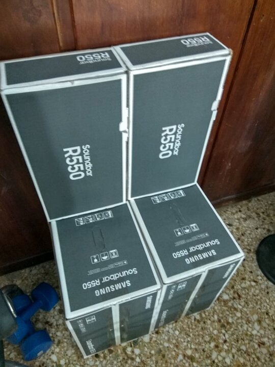

Zengar Zombolt Δημοσ. 1 Οκτωβρίου 2019 Δημοσ. 1 Οκτωβρίου 2019 (επεξεργασμένο) Μόλις τις παρέλαβα και εγώ ! μπράβο στον Κωτσοβολο για την τιμή ( η το λάθος του +149€ Xbox one s ) και thanks στον TS για το ποστ τώρα που τις βλέπω καλύτερα ίσως να βάλω κάνα μαξιλάρι να τις χρησιμοποιησω για πολυθρόνα χαχαχα Επεξ/σία 1 Οκτωβρίου 2019 από Zengar Zombolt 1
