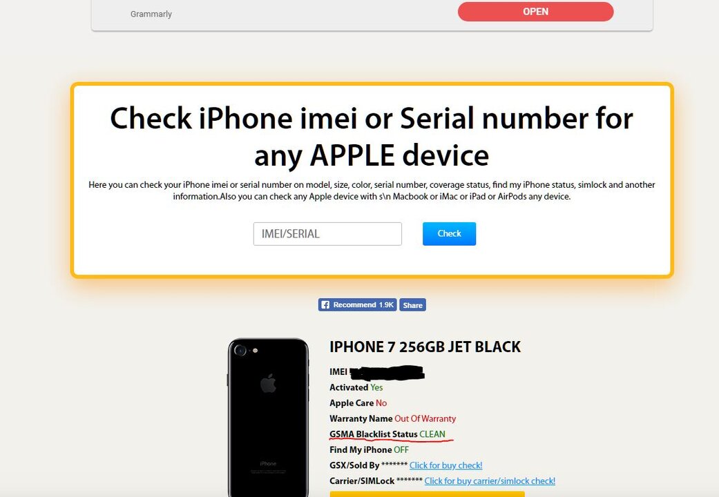

aggelos1992 Δημοσ. 6 Σεπτεμβρίου 2019 Δημοσ. 6 Σεπτεμβρίου 2019 Καλημέρα. Αντιμετωπίζω ένα περίεργο πρόβλημα με το iPhone 7 256 που αγόρασα πρόσφατα. Γενικά έχω εμπειρία από iPhone τόσο σε hardware όσο και σε software. Παρόλα αυτά θα εκτιμούσα εάν κάποιος γνώριζε περισσότερα ώστε να με βοηθήσει. Αγοράστηκε το iPhone καινούριο σφραγισμένο στην συσκευασία του από το Duqm, στο Oman. Προτού προβώ στην αγορά, checkara το ΙΜΕΙ και Serial Number τόσο σε διάφορα online checker site όσο και στο site της apple με το SN. Επισυνάπτω τα αποτελέσματα που είχα. Επίσης, το τηλέφωνο ελέγχθηκε με τοπική SIM card εκείνη την ώρα, και δούλευε. Έβαλα την SIM card Vodafone Hellas του προσωπικού μου τηλεφώνου, και δούλευε μια χαρά. Ήρθα Ελλάδα και συνέχισε να δουλεύει μια χαρά. Χτες όμως πήγα να αλλάξω SIM card πάλι Vodafone Hellas, και μου έβγαλε αυτό το μήνυμα "Sim Not Valid - The SIM card that you currently have installed in this iPhone is from a carrier that is not supported under the activation policy that is currently assigned by the activation server. This is not a hardware issue with the iPhone. Please insert another SIM card from a supported carrier or request that this iPhone be unlocked by your carrier. Please contact Apple for more information." Δοκίμασα μία Cosmote ενός συναδέλφου, και έβγαλε το ίδιο error. Έβαλα την Vodafone Hellas που είχα πρωταρχικά, και δούλευε κανονικά. Έπειτα από τηλέφωνα με iStorm, iSystem, Apple Hellas, Vodafone, Cosmote, όπου κανένας δεν με βοήθησε, έκανα ένα restore στο τηλέφωνο, και από τότε όποια SIM πάω να βάλω μου βγάζει το παραπάνω μήνυμα. Υποψιάζομαι κλειδωμένο ΙΜΕΙ στο Ομάν, από την άλλη γιατί να δούλευε μόλις ήρθα Ελλάδα και γιατί το iStorm, iSystem κτλ μου είπαν οτι βλέπουν καθαρό ΙΜΕΙ στα συστήματα τους? Καμία ιδέα κάποιος? Ευχαριστώ πολύ!

aggelos1992 Δημοσ. 6 Σεπτεμβρίου 2019 Μέλος Δημοσ. 6 Σεπτεμβρίου 2019 2 ώρες πριν, chralexo είπε Στο carrier/simlock τι σου λέει; Να σου πώ την αλήθεια δεν το έχω πατήσει γιατί δεν εμπιστεύομαι οτι και να πληρώσω θα μου βγάλει αληθινό αποτέλεσμα. Παρόλα αυτά αν έχεις κάποιο έμπιστο checker να προτείνεις ευχαρίστως να το εξετάσω. Ένα test που έκανα σε ενα αλλο site μου απάντησαν το εξής : ¨Order number 49687 was completed. Your result: Model: IPHONE 7 256GB JET BLACK MM [A1660/A1780] [IPHONE9,1] IMEI: ************** Serial Number: ************ SIMLock Status: Locked You can check your order status by clicking the link below" Όμως παρόλο που μου λέει Locked, δεν παρέχει καμία πληροφορία για το σε ποιόν πάροχο στο Ομάν. Οπότε παλι δεν μπορώ να εγγυηθώ οτι είναι πραγματικό το αποτέλεσμα. Υπάρχει κάτι αλλο που μπορώ να κάνω?

SaFiS Δημοσ. 6 Σεπτεμβρίου 2019 Δημοσ. 6 Σεπτεμβρίου 2019 Με 2,50€ στο παρακάτω link μπορείς να δεις το πλήρες ιστορικό της συσκευής σου (το έχω χρησιμοποιήσει στο παρελθόν). Το κινητό από που αγοράστηκε?? Από "μαγαζί" της γειτονιάς ή Apple Store / Reseller?? Υπάρχει πάντα το ενδεχόμενο να το δήλωσαν επίτηδες ως κλεμμένο αφού το πήρες και να έφαγε κλείδωμα (αποζημίωση από ασφάλεια, κτλ.) ή απλά να είναι κλειδωμένο σε τοπικό Πάροχο. Πρώτη ενεργοποίηση έκανες με την τοπική SIM ή με την δικιά σου?? https://www.checkmend.com/eu/consumer/report Υπάρχει και το imei.info το οποίο είναι επίσης αξιόπιστο...

SaFiS Δημοσ. 7 Σεπτεμβρίου 2019 Δημοσ. 7 Σεπτεμβρίου 2019 Θα μάθεις τουλάχιστον αν είναι Black Listed ή απλά κλειδωμένο σε Πάροχο. Αν είναι κλειδωμένο σε Πάροχο ίσως να γίνεται να ξεκλειδωθεί από eBay μεριά...
