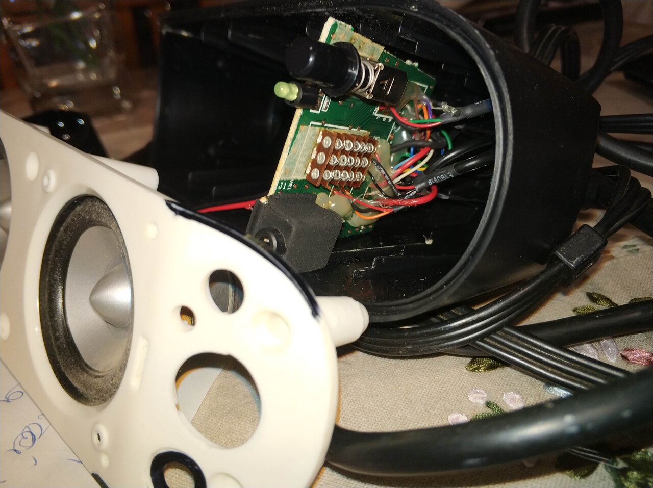

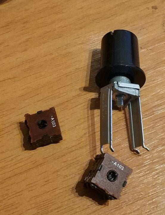

aglos92 Δημοσ. 4 Σεπτεμβρίου 2019 Δημοσ. 4 Σεπτεμβρίου 2019 Καλησπέρα στο forum. Έχω ένα σετ 5.1 Logitech x530 .( https://www.skroutz.gr/s/315407/Logitech-X-530.html ) Έπεσε και έσπασε το ηχείο που έχει το ποτενσιόμετρο για την φωνή. Δηλαδή έπεσε με την επιφάνεια που εξέχει το κουμπί της φωνής στο πάτωμα και μπήκε όλο μέσα με αποτέλεσμα να σπάσει από την εσωτερική πλακέτα. Τα ηχεία παίρνουν κανονικά ρεύμα αλλά δεν ακούγεται τίποτα. Και λέω ..1.μήπως ξέρει κανείς πως να το κάνω να είναι τέρμα στην ένταση (βραχυκλωνοντας τπτ στην πλακέτα?) και να το ελέγχω μέσα από το μέσο που παίζει ?(δλδ με την ένταση της τηλεόραση η το κινητό ) 2.Με κάποιο άλλο τρόπο να το κάνω να δουλέψει? Ή τέλος παπαλα πάνε τα ηχεία ? Ευχαριστώ. (Υ.Γ. Ναι μπορώ να αγοράσω καινούρια αλλά κρίμα είναι να πετάξω τόσους μαγνήτες...)

johnkou77 Δημοσ. 4 Σεπτεμβρίου 2019 Δημοσ. 4 Σεπτεμβρίου 2019 Εγω θα ελεγα να το ψαξει να το βρει το ποτενσιομετρο μονος του εστω απο εξωτερικο-καποιο κωδικο θαχει- και μετα να το παει σε τεχνικο να το κολλησει στην πλακετα.Βγαλε και μια κοντινη φωτογραφια μηπως μπορουμε να βοηθησουμε και μεις. 1
BritGreek Δημοσ. 4 Σεπτεμβρίου 2019 Δημοσ. 4 Σεπτεμβρίου 2019 1 ώρα πριν, johnkou77 είπε Εγω θα ελεγα να το ψαξει να το βρει το ποτενσιομετρο μονος του εστω απο εξωτερικο-καποιο κωδικο θαχει- και μετα να το παει σε τεχνικο να το κολλησει στην πλακετα.Βγαλε και μια κοντινη φωτογραφια μηπως μπορουμε να βοηθησουμε και μεις. Είχα ανοίξει και σχετικό θέμα με φωτογραφίες αλλά δεν απάντησε κανείς. Του ξαδέλφου τα ηχεία, τώρα τα έχω εγώ από τότε, στην αποθήκη για να μην τα πετάξω στα σκουπίδια.

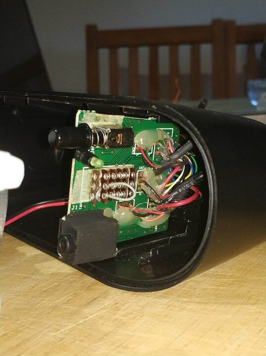

aglos92 Δημοσ. 8 Σεπτεμβρίου 2019 Μέλος Δημοσ. 8 Σεπτεμβρίου 2019 Στις 4/9/2019 στις 12:05 ΜΜ, BritGreek είπε Έχω τα ίδια, δυστυχώς σε μια σακούλα για πέταμα γιατί έπαθαν το ίδιο πράγμα. Πήγα σε 3 τεχνικούς και αρνήθηκαν να το φτιάξουν λέγοντας ότι δεν υπάρχει τέτοια πλακέτα στο εμπόριο. Αν έχετε κάποιον που τα φτιάχνει στην Αττική, στείλτε μου ένα μήνυμα να τα πάω γιατί είναι κρίμα. Καλησπέρα σας κύριοι. Λοιπόν οι δύο πρώτες τριάδες είναι τα front left και front right αντίστοιχα. Εάν βραχυκυκλώσεις την μεσαία επαφή της τριάδας με την δεξιά της (προς το aux) τότε είναι στο τέρμα . Και αυτό για κάθε τριάδα ξεχωριστά .Το έκανα..δούλεψε ! Ευχαριστώ πολύ @cabdik που μου έδειξες την πληροφορία. Καλή επιτυχία σε όποιον προσπαθήσει . Υ.γ. θέλει κόλληση με κολλητηρι για σταθερή επαφή. 1
