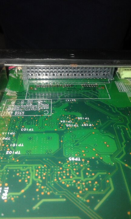

Πρασπαθώ να αναστήσω ένα acer aspire 5020 και έχω συναντήσει μερικά θέματα:
1) Ο σκληρός του λείπει (Ανοίγει μέσω liveusb) αλλά δεν μπορώ να αναγνωρίσω τον τύπο της θύρας του (δεν είναι sata iii, βλέπε την παρακάτω φωτογραφία).
2) Υπάρχει πιθανότητα να μπορώ να συνδέσω έναν ssd sata iii μέσω hdd caddy;
3) Δεν μπορώ να εγκαταστήσω τον driver του ήχου (realtek ac97) στα windows 7 που του έβαλα. Ξέρω λίγο εκτός θέματος αλλά αν μπορείτε να βοηθήσετε και σε αυτό θα σας ήμουν ευγνώμων!

απ όσο μπορώ να καταλάβω απο την  φωτο η μια είναι sata 1 και η άλλη ide

αφου το γραφει η πλακέτα
η πλακετα γραφει sata1 αλλα λειπει η υποδοχη για sata.πολλες φορες σε διαφορα boards βλεπεις το pcb να γραφει κατι αλλα να απουσιαζει η θυρα που μπορει να υπαρχει σε αλλο μοντελο. ;)
7 ώρες πριν, hp8 είπε

 Συμφέρει - Είναι εφικτή η προσθήκη ssd με έναν αντάπτορα ide σε sata iii;
αν χωρουσε εκειμεσα :p.
και β.σιγουρα δεν θα πετυχεις τις μεγιστες ταχυτητες.
και βεβαια να υπαρχει ο adapter.

Βρήκα αυτό :https://www.game-show.gr/shop/μετατροπέας-sata-715pin-female-44pin-2-5-ide-male-hdd-adapter-converter-oem/?skr_prm=WyJjYmMyMDY1Yy1jMzUyLTRjNzYtOTcxNi00NmRmN2FiOTQ1ZjIiLDE1Njc1NDI4NTk5MTQseyJhcHBfdHlwZSI6IndlYiIsInRhZ3MiOiIifV0
Εφόσον μπει "γυμνός" δεν υπάρχει χώρος;
4 minutes ago, Ntouris3 said:
μπορει και να χωρεσει .ειναι πολυ λεπτος.τα Pin θα μπουν μεσα και το sata στο δισκο.οποτε δεν μεγαλωνει πολυ το δισκο.εκτος αν ο δισκος μπαινει τελειως οριακα μεσα.
για μένα όχι Αφ ενός πρέπει να βρεις και την ηλεκρικη τροφοδοσία (θέλουν και 12 και 5 volt ) αν δεν κάνω λάθος Αφ εταίρου μπορεί και να μην μπουταρουν αυτοι οι ανταπτορες Πρεπει να το εξασφλησεις  οτι θα μπουταρει πριν καν τον αγορασεις Εσυ θελεις τετοιο δισκο
to ρευμα αν κανω λαθος διορθωσε με ειναι ηδη στα 44 pin .40 Pin ειναι το κανονικο ide χωρις τροφοδοσια.
Ένα που έχω μπροστά μου τον είχα  για  να δωσω 3,5'' dvd-rw του βάζω από το floppy

Ένα που έχω μπροστά μου τον είχα  για  να δωσω 3,5'' dvd-rw του βάζω από το flopy
σε χασα.παιρνεις εξτρα τροφοδοσια απο floppy cable? και το Ide το κανεις sata? για κανονικο Pc μιλαμε? αν κανει το 40 σε sata λογικα θα εχει πανω να βαλεις εξτρα τροφοδοσια διοτι προοριζεται για pc και οχι για λαπτοπ.στο λαπτοπ στο ide περναει απο τα εξτρα Pin το ρευμα για αυτο ειναι 44 (οσο ξερω) οποτε εκει δεν χρειαζεται εξτρα ρευμα.
Μόλις τώρα, poulinos είπε
σωστό  Σε λαπτοπ  (δεν έχω  δοκιμάσει προσωπικά) ένας φίλος που ήθελε να κάνει το ίδιο τα παράτησε

Πάντως έκανα έναν έλεγχο με έναν άλλο σκληρό που έχω και ο χώρος είναι υπέρ αρκετός. Αν το λάπτοπ δώσει 12v σε δίσκο 5v νομίζω ότι θα τον κλάψω.
