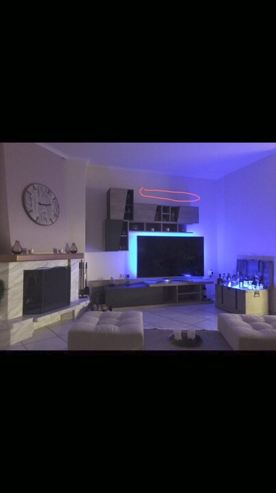

splash18 Δημοσ. 3 Σεπτεμβρίου 2019 Δημοσ. 3 Σεπτεμβρίου 2019 Καλησπερα παιδια.. θελω να βαλω ενα soundbar στο κοκκινο σημαδι στη φωτο που βλεπετε... εχει νοημα απο πανω απο την τηλεοραση ή πρεπει να βρω τροπο να το βαλω κατω απο την τηλεοραση;;;
mitspetr Δημοσ. 3 Σεπτεμβρίου 2019 Δημοσ. 3 Σεπτεμβρίου 2019 Και πως θα την φτάνεις εκεί πάνω χωρίς σκάλα; 😂
splash18 Δημοσ. 3 Σεπτεμβρίου 2019 Μέλος Δημοσ. 3 Σεπτεμβρίου 2019 χααχαχαχαχ 41 λεπτά πριν, mitspetr είπε Και πως θα την φτάνεις εκεί πάνω χωρίς σκάλα; 😂 σωστος κ εγω για κατω ελεγα πανω στο μαυρο ντουλαπι όπως κοιταμε στα αριστερα απλα επειδή το μηκος της soundbar είναι μεγαλυτερο από το μηκος του ντουλαπιού θα προεξεχειη ηχομπαρα προς το κενο
mitspetr Δημοσ. 3 Σεπτεμβρίου 2019 Δημοσ. 3 Σεπτεμβρίου 2019 (επεξεργασμένο) Μπροστά από την ΤV πρέπει να τη βάλεις, στην άκρη του επίπλου για να μην σου κάνει diffraction ο ήχος. Και το όλο σύστημα να κοιτά προς τους θεατές. Ηχομπάρα και TV κεντραρισμένα με τη θέση ακρόασης. Ηχομπάρα όσο μπροστά χρειάζεται και να μην "βλέπει" καθόλου έπιπλο κανένα μεγάφωνο. Επεξ/σία 3 Σεπτεμβρίου 2019 από mitspetr
splash18 Δημοσ. 3 Σεπτεμβρίου 2019 Μέλος Δημοσ. 3 Σεπτεμβρίου 2019 16 λεπτά πριν, mitspetr είπε Μπροστά από την ΤV πρέπει να τη βάλεις, στην άκρη του επίπλου για να μην σου κάνει diffraction ο ήχος. Και το όλο σύστημα να κοιτά προς τους θεατές. Ηχομπάρα και TV κεντραρισμένα με τη θέση ακρόασης. Ηχομπάρα όσο μπροστά χρειάζεται και να μην "βλέπει" καθόλου έπιπλο κανένα μεγάφωνο. Εχεις δικιο αλλα Μπροστα δεν χωραει
mitspetr Δημοσ. 3 Σεπτεμβρίου 2019 Δημοσ. 3 Σεπτεμβρίου 2019 Αρθρωτή βάση τοίχου στην TV και καθάρισες. Και θα έχεις από κάτω όσο χώρο γουστάρεις. 1
