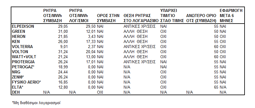

Στο αλλαζο ρευμα εχει σχετικο πινακα που την δειχνει ...
Εαν πχ εχεις ΟΤΣ στα 55 και φτασει 62 η χρεωση ειναι περιπου για 1500kw στο 4μηνο 10,5€.
Πολλοι εναλλακτικοι την εφαρμοζουν μετα απο τους 6μηνες ..
Οποτε οσοι ετοιμαζονται για ηλεκτρικα καλοριφερ φετος την γλυτωνουν εαν κανουν τωρα αιτηση.
Οσοι το θελουν για aircondition το καλοκαιρι το κανουν πιο μετα....
Αυτα ισχυουν για τον πρωτο χρονο μετα  κανονικα.

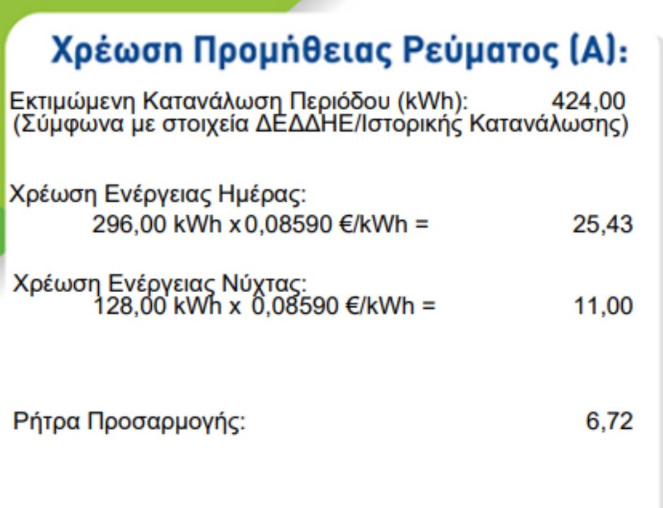

Η έκπτωση του 40% είναι μόνο στην αξία του ρεύματος που συνήθως είναι το 1/3 της αξίας του λογαριασμού. Πχ μπορεί να έχω μια έκπτωση στην αξία ρεύματος 15ε και να μου βάλουν ρητρα 30 ε

Δεν παει ετσι και το εχω εξηγησει απειρες φορες... Αντε παμε αλλη μια...
1500kw x 0.11€  στην ΔΕΗ = 165€ +13% ΦΠΑ = 183€
1500kw x 0,066€ σε εναλλακτικο =99€ +13% ΦΠΑ = 112€
Για να γινει ιδια η τιμη πρεπει να μπει ρητρα 71€ .... με οριακη τιμη το 55 και εφτασε 62 ηταν +10€  αρα 61€ κερδος ...
Ποσο πιο αναλυτικα μπορω να το γραψω  ????????????

Το μεγαλύτερο νούμερο που βλέπω είναι 31 ευρώ η MWh δηλαδή 0,031 η KWh και μεγαλύτερο ανώτερο όριο 65. Το ανώτερο όριο τι σημαίνει στην πράξη;
Ας πούμε για τον πρώτο του πίνακα Elpedison, αν γίνεται σε απλά ελληνικά.
Πάρε κι ένα άλλο μεσιτικό.
https://www.energy-market.gr/
Όλοι οι πάροχοι ρεύματος, ακόμα και η ΔΕΗ, αγοράζουν καθημερινά το ρεύμα στην ίδια τιμή, ανεξαρτήτως από το αν παράγουν και οι ίδιοι ρεύμα. Επειδή η αξία του ρεύματος ενδέχεται να παρουσιάσει απρόβλεπτες διακυμάνσεις μηνιαίως, ο κάθε πάροχος σας υπόσχεται ότι η τιμή του θα παραμείνει σταθερή, αρκεί και ο ίδιος να αγοράζει την ενέργεια μεταξύ ενός ορίου τιμών (Οριακή Τιμή Συστήματος).
Αν για παράδειγμα ένας πάροχος έχει θέσει ως όριο διακύμανσης 40-55€/MWh και η τιμή αγοράς της MWh είναι κατά μέσο όρο για ένα μήνα:
45€, τότε η τιμή της KWh που θα πληρώσεις είναι εκείνη που αναγράφεται στον τιμοκατάλογο του παρόχου
60€, τότε η εταιρεία έχει δικαίωμα να χρεώσει επιπλέον τη λεγόμενη ρήτρα ΟΤΣ αυξάνοντας στον λογαριασμό σου την τιμή της MWh κατά 5€, (60-55=5€)
30€, η εταιρεία θα μειώσει την τιμή της MWh, κατά 10€ (30-40= -10€)
Φυσικά υπάρχουν και πάροχοι που δεν εφαρμόζουν την ΟΤΣ στον τιμοκατάλογό τους, άρα όσο και να μεταβληθεί η τιμή του ρεύματος η τιμή που θα πληρώνεις είναι αυτή που αναγράφεται στον τιμοκατάλογο.
Μιλαμε για τιμες σε MWh οχι σε KWh . οποτε ειναι αστειο να σηζηταμε 5-10 το πολυ που μπορει να φτασει,
Με λιγα λογια οι εταιριες αγοραζουν περιπου 0,040€/Κw  εως 0,055€/Κw και πουλανε 0,067€/Κw.
Εαν φτασουν να αγοραζουν 0,055€/Κw τοτε αρχιζουν να την εφαρμοζουν για να μην μπαινουν μεσα.
Τωρα εαν γινει ενα μπαμ και παει στα 100€/MWh τοτε ειδικα οι εταιριες που δεν βαζουν ΟΤΣ θα αγοραζουν με 0,10€/Κw και θα πουλανε με 0,089€/Κw
Οποτε αντιο ζωη. Θα μπουνε μεσα τρελα!!!
