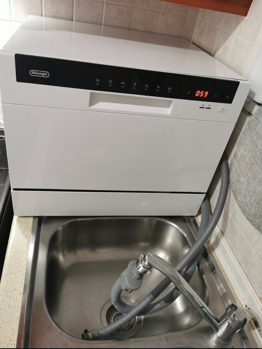

kostasbm Δημοσ. 30 Απριλίου 2022 Δημοσ. 30 Απριλίου 2022 βγάλε μια φωτό τη μπαταρία που έχεις στη κουζίνα....
Tsilitheo2 Δημοσ. 30 Απριλίου 2022 Δημοσ. 30 Απριλίου 2022 Μετα απο 3 χρονια στο villabaho ακομα πλενουν....
Ukforthemoment Δημοσ. 30 Απριλίου 2022 Δημοσ. 30 Απριλίου 2022 3 ώρες πριν, Panagiotis!! είπε Παιδιά όλα γίνονται Αν εσένα σε βολευει,οκ. Αλλά δεν μου κάθεται τίποτα καλά απο όσα βλέπω..
