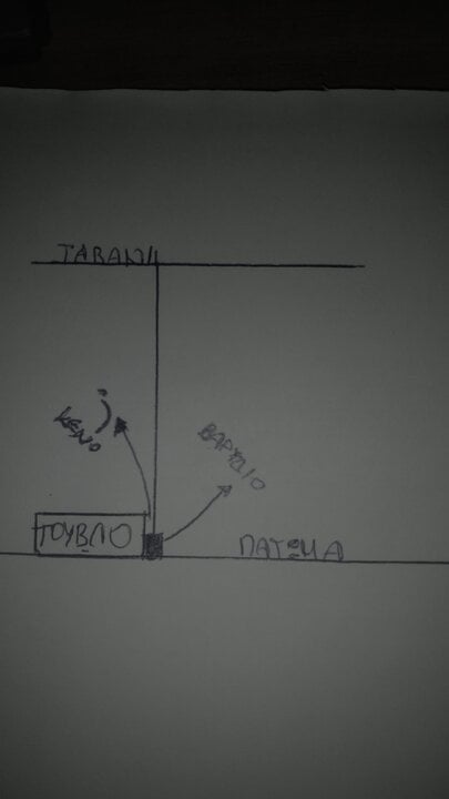

nik416 Δημοσ. 12 Σεπτεμβρίου 2019 Μέλος Δημοσ. 12 Σεπτεμβρίου 2019 5 ώρες πριν, bilya είπε Αυτό δεν έχω καταλάβει από την στιγμή που έχει κενο ανάμεσα στο βαριδη και το τούβλο πως μπορείς να φέρεις το σπάγκο να εφαπτετε με το τούβλο για να βγάλεις σωστά ζύγια η πάντα έχει ένα κενό και πας εμπιρικα με το μάτι?
lary7 Δημοσ. 12 Σεπτεμβρίου 2019 Δημοσ. 12 Σεπτεμβρίου 2019 8 ώρες πριν, nik416 είπε Αυτό δεν έχω καταλάβει από την στιγμή που έχει κενο ανάμεσα στο βαριδη και το τούβλο πως μπορείς να φέρεις το σπάγκο να εφαπτετε με το τούβλο για να βγάλεις σωστά ζύγια η πάντα έχει ένα κενό και πας εμπιρικα με το μάτι? Στην επάνω πλευρά του ράμματος έχει μια λάμα, ένα τετραγωνάκι ώστε να πάρει ο μάστορας σωστή απόσταση από το δοκάρι επειδή συνήθως υπάρχει δοκάρι εκεί που τελειώνει ο τοίχος. Κάρφωνε το ράμμα στο ταβάνι όταν εφάπτονταν το τετραγωνάκι με το δοκάρι και μετά κατέβαινε και έβαζε το πρώτο τούβλο αλφαδιά.

nik416 Δημοσ. 12 Σεπτεμβρίου 2019 Μέλος Δημοσ. 12 Σεπτεμβρίου 2019 (επεξεργασμένο) 13 ώρες πριν, lary7 είπε δοκάρι εκεί που τελειώνει ο Δοκάρι εννοείς η κολόνα? Ο δικοσμου τοίχος στα οριζόντια αριστερά δεξιά θα τελείωνει σε έναν τοίχο πέτρινο και στην άλλη πλευρά σε ένα τοίχο από τούβλα. Γιαυτό ρώτησα και πριν για δέσιμο σέναζ με άλλο κάθετο σεναζ Επεξ/σία 12 Σεπτεμβρίου 2019 από nik416
lary7 Δημοσ. 12 Σεπτεμβρίου 2019 Δημοσ. 12 Σεπτεμβρίου 2019 Μόλις τώρα, nik416 είπε Δοκάρι εννοείς η κολόνα? Ο δικοσμου τοίχος στα οριζόντια αριστερά δεξιά θα τελείωνει σε έναν τοίχο πέτρινο και στην άλλη πλευρά σε ένα τοίχο από τούβλα. Γιαυτό ρώτησα και πριν για δέσιμο σένα με άλλο κάθετο σεναζ Δοκάρι στην επάνω πλευρά. Εκτός αν δεν υπάρχει δοκάρι στο ταβάνι σε εκείνο το σημείο.
nik416 Δημοσ. 12 Σεπτεμβρίου 2019 Μέλος Δημοσ. 12 Σεπτεμβρίου 2019 Όχι υπάρχει δοκάρι τουλάχιστον από τη μία πλευρά από την άλλη έχει πέτρα και μετά ταβάνι χωρίς δοκαρι
lary7 Δημοσ. 13 Σεπτεμβρίου 2019 Δημοσ. 13 Σεπτεμβρίου 2019 Τότε ίσως θα ήταν καλά με ωχρα να τραβήξεις μια αλφαδιά στο ταβάνι για να έχεις που θα καταλήξει ο τοίχος. Απο εκει βάζεις τα ράμματα προς τα κάτω .
