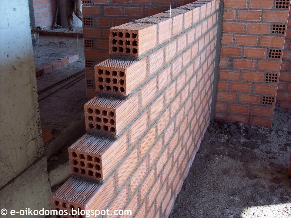

Καλησπέρα μπορεί να μου πει κάποιος που το κατέχει το αντικείμενο θέλω να χτίσω ένα τοίχο για να χωρισω την κουζίνα από την κρεβατοκάμαρα μπάτικο τοίχο .χωρις πόρτες παράθυρα κτλ..  Μπορεί να μου πει κάποιος το παραδοσιακό τρόπο που το κάναν οι χτιστες δηλαδή χωρίς λέιζερ. Μόνο με αλφάδι και ζύγια .ετσι έστω να μη βγει στραβός. Εννοητε με τα 2 σεναζια και πάνω τα σφυνοματα. Πως  και από που περνεις της αλφαδιες δεν μπορώ να καταλάβω. Ευχαριστώ εκ των προτέρων
2 ώρες πριν, nik416 είπε
 ρίξε μια ματιά έχει πολλά σαν αυτό   https://www.youtube.com/watch?v=LeaVJI-CsIA
Απλο είναι αλφαδιαζεις καρφώνεις καρφιά και περνάς σπάγκους βάσει αυτών χτιζεις
Αλλα εκεί που θα τα βρείς μπαστούνια ειναι το σοβατισμα
Θα προσπαθησω να στο πω οσο ποιο απλοικα γινεται για να προσπαθησεις να το καταλαβεις.
Καταρχην θα βαλεις 2 τουβλα.Ενα στην αρχη της μιας πλευρας του τοιχου και ενα στην αλλη.Για να μην βγει στραβος ο τοιχος θα προσπαθησεις να παρεις ενα κοινο σημειο (εναν απεναντι τοιχο ας πουμε)ωστε να απεχουν το ιδιο και τα 2 τουβλα ακριβως απο το σημειο.Οταν τα βαλεις τα τουβλα θα παρεις μια σκαλα και ενα ζυγι.Θα πρεπει το ζυγι σχεδον να ακουμπαει την πλαϊνή πλευρα του τουβλου και θα τραβηξεις μια γραμμη με ενα μολυβι.Θα κανεις το ιδιο απο την μπροστινη πλευρα του τουβλου με τις τρυπες και να τραβηξεις μια γραμμη.Να προσπαθησεις το ζυγι να ειναι κοντα στην γωνια του τουβλου και στις 2 φορες.Αμα το κανεις σωστα θα δημιουργηθει ενας σταυρος οπου στο κεντρο εκει θα βαλεις την προκα με τον σπαγκο.Κανεις το ιδιο και απο την αλλη πλευρα.Τα ζυγια πρεπει να ειναι απο την ιδια πλευρα(η απο μεσα η απο εξω του τοιχου).
Μετα θα παρεις σπαγκο θα το τυλιξεις απο το ενα τουβλο σφιχτα και θα το τραβηξεις απεναντι στο αλλο τουβλο σε μια ευθεια.Με αυτον τον τροπο θα χτισεις την πρωτη σου σειρα χωρις δυσκολια.ΠΡΟΣΟΧΗ καθε σειρα θα πρεπει να ξεκιναει διαφορετικα.Δηλαδη η πρωτη σειρα ξεκιναει με κανονικο τουβλο, η δευτερη πρεπει να ξεκινησει με μισο , η 3η με κανονικο , η 4η παλι με μισο και παει λεγοντας .Το μισο τουβλο θα το δεις  απο αυτα που θα αγορασεις θα ειναι μερικα με γραμμες στην μεση.Αυτα σπανε και ποιο ευκολα.Ειναι πολυ σημαντικο αυτο γιατι μπορει να σου φυγει ολος ο τοιχος κατω αμα δεν το κανεις ετσι.
Οσο χτιζεις και ανεβαινει ο τοιχος θα μπορεις να κοιταζεις αμα χανει με το να πας απο πισω απο τον ενα σπαγκο και να κοιταξεις ευθεια στον αλλο σπαγκο που θα εχεις βαλει.Θα καταλαβεις αμα χρειαζεται να το σπρωξεις προς τα μεσα η προς τα εξω και σε ποια σημεια.Ο σπαγκος θα πρεπει να "γλυφει" τον τοιχο απο πανω μεχρι κατω ωστε να βγει ευθης.
2 σεναζια ειναι υπερβολικο θεωρω εκτος αμα το υψος του ταβανιου  του σπιτιου σου ειναι γυρω στα 4 μετρα.Αμα το κανεις με ενα σεναζι , στην μεση γυρω στις 10-11 σειρες ειναι καλα. Στο σφηνωμα το οποιο ειναι και ποιο δυσκολο μην το λυπηθεις στο λασπωμα ωστε να γινει γερο.
Ελπιζω να σε βοηθησα και μην αγχωνεσαι για 2-3 ποντους.Θα πεσει σοβατισμα και μπογιατισμα οποτε μπορουν κα καλυφθουν οι οποιες ατελειες.
Καλη τυχη.

Στις 3/9/2019 στις 3:07 ΠΜ, Deponakias είπε
Καλη τυχη.
Όταν λες κοινό σημείο δηλαδή 2 άκρη  τούβλα και απέναντι ένα σταθερό σημείο δηλαδή νοητά. Ένα τρίγωνο να δημιουργηθεί? Η μετράς παράλληλα τα τούβλα με τον απέναντι τοίχο δηλαδή νοητά δύο παράλληλες γραμμές? Και που ξέρουμε ότι ο απέναντι τοίχος δεν είναι στραβός?
1 ώρα πριν, nik416 είπε
Νοητα 2 παραλληλες γραμμες.Για να μην ειναι ο τοιχος στραβος, ελπιζω αν μπορεις να μετρησεις απο εναν εξωτερικο που θα ειναι αλφαδιασμενος και δυσκολα να χανει.
Επεξ/σία από Deponakias

Ο σπάγκος που λες να τον τύλιξε από το ένα τούβλο στο άλλο,να υπόθεσουμε για δρομικο τοίχο 12 εκατοστών να ξεκινάει από την πλάγια πλευρά  του τούβλο η από την πάνω πλευρά του τουβλου
Αφού ο σπάγκο αν υποθέσουμε οτι μπενει στην πρώτη σειρά των τουβλων ορίζοντια, αν έχω φτάσει πχ στην 8 σειρά πως θα το καταλαβω αν είναι στραβως και κάτι άλλο βλέπω σε φώτο όταν χτυζούν τοίχους έχουν 4- 5 ράμματα με ζύγια κάθετα δήλ ταβάνι πάτωμα  μήπως όσα πιο Πόλλα ζύγι βάζεις είναι καλύτερα?

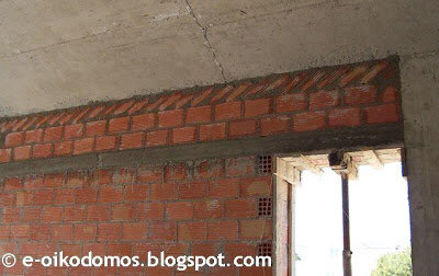

Για πιο λόγο το σφυνομα είναι και πιο δύσκολο υποτίθεται ότι έχεις χτίσει ένα ίσιο τοίχο και απλώς βάζεις τα τούβλα κάπως πλάγια?

Το αλφαδολαστιχο σε έναν χτυσιμο τοίχου. Χρειαζετε κάπου?και αν ναι που?
θα το βαλεις απο την πλαγια πλευρα του τουβλου.
Για να τσεκαρεις τον τοιχο θα δεις τα καθετα ζυγια.το οριζοντιο θα ειναι μονο για την πρωτη σειρα.Οπως σου ειπα αμα παρεις σωστα τα ζυγια θα δημιουργηθει ενας σταυρος και στο κεντρο θα καρφωσεις την προκα με τον σπαγκο και θα τραβηξεις τον σπαγκο κατω και θα τον κολλησεις πανω στο τουβλο.Αμα ο τοιχος ειναι μεγαλος μπορεις να βαλεις αλλο ενα ζυγι στην μεση με ακριβως το ιδιο τροπο περνωντας τα μετρα απο ενα τουβλο που θα εχεις βαλει στην μεση.
Για το σφηνωμα θα χρειαστεις μικρα τουβλα και οχι μεγαλα.Τον τοιχο θα τον ανεβασεις με ξαπλωτα τα τουβλα η ορθια?
Το αλφαδολαστιχο χρησιμοποιειται για να περνας καλωδια μεσω των σπιραλ που βαζεις στους τοιχους(για μπριζες καλωδια κεραιας τηλεφωνου) οποτε δεν θα το χρειαστεις.
Θα τα βάλω ξαπλωτα  δηλαδή γραμμικος τοίχος 12 εκατοστών πλατως ακριβός όπως την φώτο από πανω
Συγνώμη τα σφυνοματα δεν είναι ίδια τούβλα απλά τα βάζεις λίγο πλάγια?
