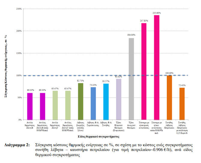

Curtis76 Δημοσ. 20 Ιανουαρίου 2020 Δημοσ. 20 Ιανουαρίου 2020 Υπαρχει αυτο απο το ΕΜΠ αλλα δεν εχει συμπεριλαβει το κερδος απο τη χρηση ζεστου νερου που εχουν οι λεβητες. 8 λεπτά πριν, panther_512 είπε H πιό οικονομική μέθοδος θέρμανσης είναι το κλιματιστικό inverter, εφόσον δεν έχετε θερμοκρασίες κοντά στο 0. Το κλιματιστικό κάνει μεταφορά θερμότητας και όχι παραγωγή θερμότητας, οπότε είναι εκ φύσεως πιό αποδοτικό. Αν το σπιτι έχει καλή θερμομόνωση, χωρίς σημαντικές απώλειες, το να έχεις το κλιματιστικό ανοιχτό 24/7 είναι η σωστότερη επιλογή. Αν το σπίτι δεν έχει καλή θερμομόνωση, τότε ίσως είναι προτιμότερο να λειτουργεί με χρονοδιακόπτη τις ώρες που θέλετε το σπίτι ζεστό. Αυτο που αναφερεςι panther για τη μεταφορα θερμοτητας, δε νομιζω οτι ειναι κατανοητο απο καποιον που δε γνωριζει θερμοδυναμικη. Συμπιεση και εκτονωση ψυκτικου μεσου γινεται με χρηση ρευματος, αλλα ναι μπορεις να πεις οτι παιρνει θερμοτητα απο τη μια μερια κατα τη συμπιεση και τη βγαζει στην αλλη πλευρα κατα την εκτονωση. 1
