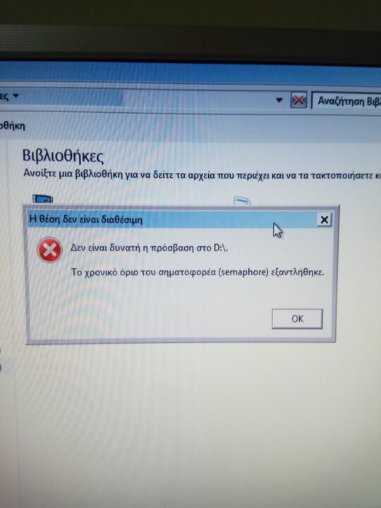

lumberjack93 Δημοσ. 1 Σεπτεμβρίου 2019 Μέλος Δημοσ. 1 Σεπτεμβρίου 2019 Μπήκα με safe mode και με έβγαλε αυτό
