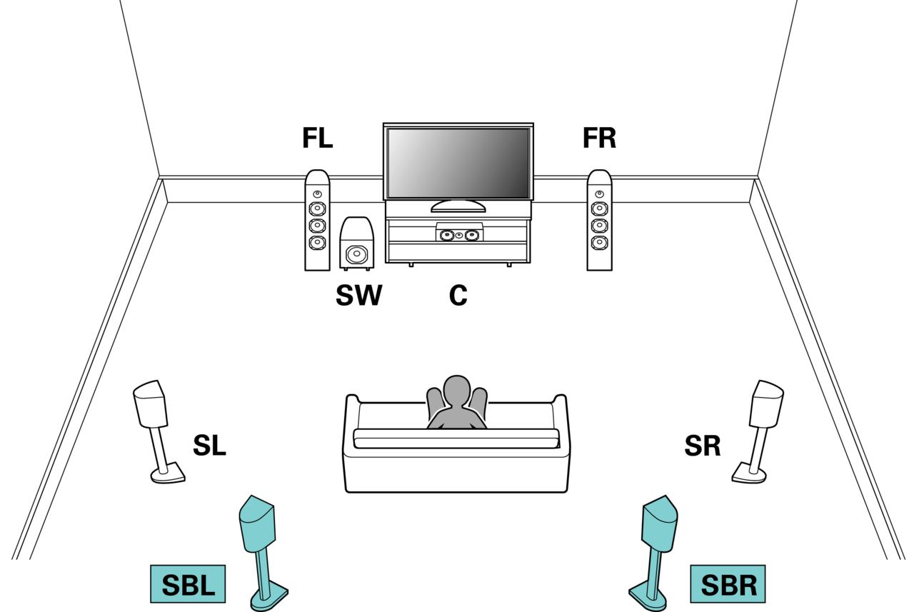

Eagle_IIz Δημοσ. 30 Αυγούστου 2019 Δημοσ. 30 Αυγούστου 2019 καλησπέρα παιδιά έχω να κάνω μια ερώτηση που μπορεί να είναι και γελοια αλά είμαι ψιλοασχετος με το όλο θέμα. θέλω στο σαλόνι μου να τοποθετήσω τα ηχεία όπως στην εικόνα αλλά δεν ξέρω αν αγοράσω έναν ενισχυτή 7.2 datmos μπορώ να πετύχω 7.1 όπως είναι στην εικόνα η πρέπει να πάρω ενισχυτή 7.1 μόνο ευχαριστώ

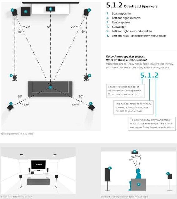

Jiakometi Δημοσ. 30 Αυγούστου 2019 Δημοσ. 30 Αυγούστου 2019 (επεξεργασμένο) Το .2 ή το .1 είναι ο αριθμός των subwoofer που σου επιτρέπει ο ενισχυτής να εγκαταστησειςσΜπορεις να πάρεις ενισχυτή .2 και να συνδέσεις μόνο ένα sub. Τα ηχεία σε πράσινο είναι surround back. Δεν δίνουν την πληροφορία atmos εκεί που είναι τοποθετημένα Μπορούν να μείνουν σε αυτή την θέση και να κοιτάνε προς το ταβάνι (up firing) ώστε να δώσουν πληροφορία atmos με ανάκλαση, ή θα πρέπει να είναι ηχεία οροφής αν το επιτρέπει ο χώρος σου Ουσιαστικα το setup σου θα είναι 5.1.2 5 = τα γνωστά 5 κανάλια στο ύψος ακρόασης 1 = το υπογουφερ 2 = τα ηχεία με πληροφορία atmos Αν μπορέσεις να πας σε 5.1.4 η εμπειρία σου θα απογειωθεί .... Εκεί βέβαια ενδεχομένως να χρειαστείς άλλον ενισχυτή από αυτόν που έχεις στο σπίτι ή το όψιν σου να αγοράσεις Θα πας σε κάτι όπως αυτό προς το παρόν Αλήθεια τι ενισχυτικά έχεις κατά νου ;; Επεξ/σία 30 Αυγούστου 2019 από Jiakometi
