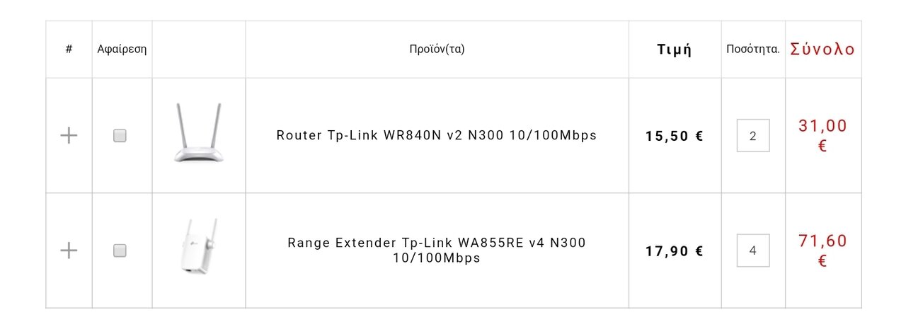

Eirini Olga Stefanaki Δημοσ. 3 Σεπτεμβρίου 2019 Μέλος Δημοσ. 3 Σεπτεμβρίου 2019 (επεξεργασμένο) 8 λεπτά πριν, poulinos είπε τι θες να κανεις γιατι απο τα Powerlines πηγαμε σε extender(χαλια λυση για επαγγελματικο χωρο επισης) και σε router?μηπως εννοεις access point? Εδώ είναι το σχέδιό μου με τα repeaters και τα router (αυτά που έχω στο screenshot): https://drive.google.com/open?id=12Qtty1o1S49YomQNsc5xIqdBUhV_JnBQ&usp=sharing Από τα powerlines πήγα στα repeaters διότι δεν θα έχω αποτέλεσμα λόγο του ότι είναι τριφασικό στην επιχείρηση και στο σπίτι μονοφασικό. Έτσι είναι πιο οικονομικό με τα repeaters και πιστεύω θα είναι πιο αποτελεσματικό. Επεξ/σία 3 Σεπτεμβρίου 2019 από Eirini Olga Stefanaki
poulinos Δημοσ. 3 Σεπτεμβρίου 2019 Δημοσ. 3 Σεπτεμβρίου 2019 14 minutes ago, Eirini Olga Stefanaki said: Εδώ είναι το σχέδιό μου με τα repeaters και τα router (αυτά που έχω στο screenshot): https://drive.google.com/open?id=12Qtty1o1S49YomQNsc5xIqdBUhV_JnBQ&usp=sharing Από τα powerlines πήγα στα repeaters διότι δεν θα έχω αποτέλεσμα λόγο του ότι είναι τριφασικό στην επιχείρηση και στο σπίτι μονοφασικό. Έτσι είναι πιο οικονομικό με τα repeaters και πιστεύω θα είναι πιο αποτελεσματικό. η φτηνη λυση ειναι Repeaters. τα powerlines παιζουν σε τριφασικο αλλα κανεις δεν μπορει να σου πει αν θα παιξουν στην δικια σου περιπτωση ή τι ταχυτητα θα εχεις. η λιγο καλυτερη λυση ειναι να βαλεις dual band repeaters.το link θα γινεται στα 5ghz για να πετυχεις καλυτερες ταχυτητες και να μην εχεις παρεμβολες αφου τα 2,4 ghz ειναι πιταρισμενα. η καλυτερη λυση και να ξενοιασεις ειναι να παιξεις με poe access points και με καλωδια.θα εχεις κεντρικη διαχείρηση και ακομα και να χαλασει κατι δεν θα χανεις link. οπως ειπα τα καλωδια μπορουν να μπουν σε σπιραλ. επισης τα powerlines δεν θα παιξουν αν εχεις διαφορετικο μετρητη δεη στην εταιρεια καιδιαφορετικο στο σπιτι.προσωπικα θα πηγαινα στην τελευταια λυση με καλωδια ethernet.εχω δει απειρες λυσεις με χαλια εξοπλισμους και με repeaters και οτι γλυτωσεις σε κοστος στην αρχη το βλεπεις μπροστα σου. επισης τα tp link τα θεωρω value for money και οχι για σοβαρη χρηση 1

poulinos Δημοσ. 3 Σεπτεμβρίου 2019 Δημοσ. 3 Σεπτεμβρίου 2019 7 minutes ago, Eirini Olga Stefanaki said: @poulinos θα ήθελα να μου λύσεις μια απορία. Τι διαφορά έχει το Access Point από το Router, ή είναι το ίδιο; Θα προσπαθησω να το πω με τα πιο απλα χαζα λογια. το access point κανει μια βασικη δουλεια.παιρνει ετοιμο το ιντερνετ και στο δινει ασυρματα.αναλαμβανει δηλαδη το κομματι του wifi αποκλειστικα. το router περα οτι μπορει να κανει και την δουλεια του access point μπορει να κανει περισσοτερα πραγματα.δρομολογει την κινηση,μπορει να κανει inspect στην κινητη, τα port forward για να ανοιξεις ports θα γινουν σε αυτο. το adsl vdsl modem που εχεις ειναι ταυτοχρονα και ρουτερ. στο router μπορεις ακομα να βαλεις Username/password για να κανει το ιδιο κληση πανω σε καποιο Modem.κανει πολυ παραπανω το οποιο στην δικια σου περιπτωση το να εχεις 4-5 router δεν εχει απολυτως κανενα νοημα παρα μονο περισσοτερα προβληματα.οποτε στο τελος καταληγεις να εχεις ενα δικτυο που να ειναι οτι νανε αφου εχεις 2-3-4 router ή στο τελος χρησιμοποιεις το router μονο σαν access point(σαν να εχεις παρει ενα 4χ4 για να το χρησιμοποιεις στην πολη). και εννοειται οτι το κοστος του ρουτερ ειναι μεγαλυτερο απο ενα access point.
Eirini Olga Stefanaki Δημοσ. 3 Σεπτεμβρίου 2019 Μέλος Δημοσ. 3 Σεπτεμβρίου 2019 1 λεπτό πριν, poulinos είπε Θα προσπαθησω να το πω με τα πιο απλα χαζα λογια. το access point κανει μια βασικη δουλεια.παιρνει ετοιμο το ιντερνετ και στο δινει ασυρματα.αναλαμβανει δηλαδη το κομματι του wifi αποκλειστικα. το router περα οτι μπορει να κανει και την δουλεια του access point μπορει να κανει περισσοτερα πραγματα.δρομολογει την κινηση,μπορει να κανει inspect στην κινητη, τα port forward για να ανοιξεις ports θα γινουν σε αυτο. το adsl vdsl modem που εχεις ειναι ταυτοχρονα και ρουτερ. στο router μπορεις ακομα να βαλεις Username/password για να κανει το ιδιο κληση πανω σε καποιο Modem.κανει πολυ παραπανω το οποιο στην δικια σου περιπτωση το να εχεις 4-5 router δεν εχει απολυτως κανενα νοημα παρα μονο περισσοτερα προβληματα.οποτε στο τελος καταληγεις να εχεις ενα δικτυο που να ειναι οτι νανε αφου εχεις 2-3-4 router ή στο τελος χρησιμοποιεις το router μονο σαν access point(σαν να εχεις παρει ενα 4χ4 για να το χρησιμοποιεις στην πολη). και εννοειται οτι το κοστος του ρουτερ ειναι μεγαλυτερο απο ενα access point. Καθώς βλέπω όμως τις τιμές στο www.websupplies.gr το router είναι πιο φθηνό απ' ότι τα access point. Δηλαδή αυτό το Router https://www.websupplies.gr/router-tp-link-wr840n-v2-n300-10100mbps κοστίζει μόνο 15,50€ ενώ τα access point είναι ακριβά και δεν συνδέονται με την εφαρμογή της TP-Link, την Tether.
poulinos Δημοσ. 3 Σεπτεμβρίου 2019 Δημοσ. 3 Σεπτεμβρίου 2019 31 minutes ago, Eirini Olga Stefanaki said: Καθώς βλέπω όμως τις τιμές στο www.websupplies.gr το router είναι πιο φθηνό απ' ότι τα access point. Δηλαδή αυτό το Router https://www.websupplies.gr/router-tp-link-wr840n-v2-n300-10100mbps κοστίζει μόνο 15,50€ ενώ τα access point είναι ακριβά και δεν συνδέονται με την εφαρμογή της TP-Link, την Tether. δεν ειναι τοσο απλο παντα.εχει να κανει. α.με τα χαρακτηριστικα.μπορει ενα access point να ειναι dual band και να ειναι πιο ακριβο απο ενα router που ειναι single band. εξαρτατε τι δυνατοτητες δινει το καθενα .πχ dual band,802.11ac,gigabit ethernet, κτλ κτλ. και αυτο ισχυει παντου.θα βρεις Modem router με 15 ευρω θα βρεις Modem router και με 200 ευρω .και η καθε εταιρεια εχει πολλα μοντελα ειτε access point ειτε router.επισης η tp link βγαζει και access point που δεν ειναι μονο access point.ειναι repeater,ειναι universal repeater. δηλαδη μπορουν να παιξουν σε 5-6 διαφορετικα Modes. οποτε δεν μπορεις να συγκρινεις αμεσα τιμες. απλα κρατα οτι ενα router που ειναι ασυρματο μπορει να παιξει και σαν access point ειτε με official τροπο σαν επιλογη ειτε κανοντας το εσυ να παιξει σαν access point.to access point δεν μπορει να γινει router αν δεν το υποστηριζει απο την αρχη. 1
