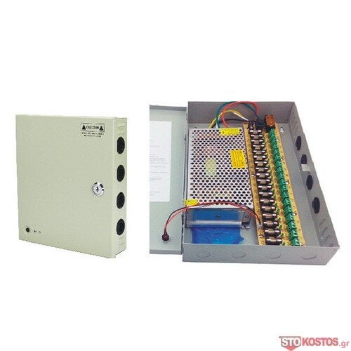

k_w_t Δημοσ. 30 Αυγούστου 2019 Δημοσ. 30 Αυγούστου 2019 (επεξεργασμένο) Λογικα θελεις κατι τετοιο. Σταθεροποιημένο Τροφοδοτικό για Κάμερες 12V/20A/240W 18 Εξόδων Επεξ/σία 30 Αυγούστου 2019 από k_w_t
pavloa Δημοσ. 30 Αυγούστου 2019 Δημοσ. 30 Αυγούστου 2019 (επεξεργασμένο) Εγώ στις καμερες έχω βάλει αυτό με 9 εξόδους και έχω 7 κάμερες. Για 10-12 κάμερες πάρε αυτό https://www.ergo-tel.gr/product_info.php?products_id=30786 Επεξ/σία 30 Αυγούστου 2019 από pavloa
slk200gr Δημοσ. 30 Αυγούστου 2019 Δημοσ. 30 Αυγούστου 2019 5 λεπτά πριν, k_w_t είπε Λογικα θελεις κατι τετοιο. Σταθεροποιημένο Τροφοδοτικό για Κάμερες 12V/20A/240W 18 Εξόδων αυτο πηρα και εγω για 14 καμερες ,ολα συμμαζεμενα και οχι 7 διαφορετικα και του καλωδιου η .... 1
mastoras007 Δημοσ. 30 Αυγούστου 2019 Μέλος Δημοσ. 30 Αυγούστου 2019 4 ώρες πριν, slk200gr είπε αυτο πηρα και εγω για 14 καμερες ,ολα συμμαζεμενα και οχι 7 διαφορετικα και του καλωδιου η .... 37€ μονο ρε παιδια? Θα μου κάνει δουλεια???
pavloa Δημοσ. 30 Αυγούστου 2019 Δημοσ. 30 Αυγούστου 2019 1 λεπτό πριν, mastoras007 είπε 37€ μονο ρε παιδια? Θα μου κάνει δουλεια??? Πάρε αυτό που σου πρότεινα πιο πάνω. Αυτο με τα 37 κάποια στιγμή θα τα παίξει, δώσε κάτι παραπάνω για τόσες κάμερες που έχεις.

mastoras007 Δημοσ. 31 Αυγούστου 2019 Μέλος Δημοσ. 31 Αυγούστου 2019 (επεξεργασμένο) παρήγειλα τελικά το φτινό..https://stokostos.gr/cctv/ylika-egkatastasis/trofodotika/anga-cp1209-20a-18.html Επίσης πήρα και αυτο για να βρώ τα καλώδια που ειναι ηδη περασμένα αλλά ειναι ολα μαζί τερματισμένα χωρίς νουμερα πάνω..https://stokostos.gr/ergaleia-organa/organa-metrisis/anixneutes-kalodion/uni-t-ut-682d.html πηρα και μερικα φυσάκια και απο εβδομάδα ξεκινάω δουλεια. Επεξ/σία 31 Αυγούστου 2019 από mastoras007 1
