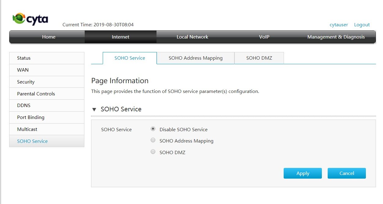

pavloa Δημοσ. 30 Αυγούστου 2019 Δημοσ. 30 Αυγούστου 2019 Έχω βάλει ένα καταγραφικό στο σπίτι μου και θέλω να ανοίξω μια πόρτα ώστε να το βλέπω απομακρυσμένα. Το ρουτερ που έχω είναι αυτό ZXHN H267N (απο cyta σε vodafone) Στο σωστό menu είμαι για να ανοίξω την πόρτα?
infin1tyGR Δημοσ. 30 Αυγούστου 2019 Δημοσ. 30 Αυγούστου 2019 (επεξεργασμένο) Ναι, σωστά το έχεις κάνει. Βέβαια, το έχεις απενεργοποιημένο αυτή τη στιγμή απ' ό,τι φαίνεται. Επεξ/σία 30 Αυγούστου 2019 από infin1tyGR

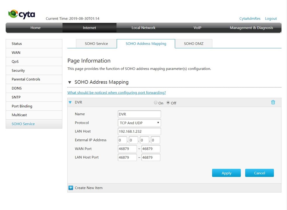

pavloa Δημοσ. 30 Αυγούστου 2019 Μέλος Δημοσ. 30 Αυγούστου 2019 (επεξεργασμένο) 5 ώρες πριν, infin1tyGR είπε Ναι, σωστά το έχεις κάνει. Βέβαια, το έχεις απενεργοποιημένο αυτή τη στιγμή απ' ό,τι φαίνεται. Ωραία οπότε δεν έκανα καμιά πατάτα. Τα ρύθμισα και στο καταγραφικό και είμαι ok τώρα. Ναι το ξέρω.. Αλλά και στο off να το βάλω η πόρτα παραμένει ανοιχτή, δεν ξέρω αν κάνω επανεκκίνηση το ρούτερ μήπως τότε γίνει off. Το τσεκάρω με το can you see me και είναι ανοιχτή. Επίσης εδώ πειράζω τίποτα? Επεξ/σία 30 Αυγούστου 2019 από pavloa
pavloa Δημοσ. 30 Αυγούστου 2019 Μέλος Δημοσ. 30 Αυγούστου 2019 Να το αφήσω έτσι ή πρέπει να επιλέξω κάτι άλλο?
Realakias Δημοσ. 30 Αυγούστου 2019 Δημοσ. 30 Αυγούστου 2019 1 ώρα πριν, pavloa είπε Να το αφήσω έτσι ή πρέπει να επιλέξω κάτι άλλο? Πρεπει να ενεργοποιήσεις κάτι για να δουλέψει, οπότε... 7 ώρες πριν, pavloa είπε Soho adress mapping on και apply.
pavloa Δημοσ. 30 Αυγούστου 2019 Μέλος Δημοσ. 30 Αυγούστου 2019 (επεξεργασμένο) 5 λεπτά πριν, Realakias είπε Πρεπει να ενεργοποιήσεις κάτι για να δουλέψει, οπότε... Soho adress mapping on και apply. Εχω ανοίξει κανονικά την πόρτα το εχω βάλει στο on και την βλέπει.(εικόνα 1) Στην δεύτερη εικόνα το αφήνω disable soho service ή να το αλλάξω και να το βάλω στο soho address mapping? Επεξ/σία 30 Αυγούστου 2019 από pavloa

Realakias Δημοσ. 30 Αυγούστου 2019 Δημοσ. 30 Αυγούστου 2019 6 ώρες πριν, pavloa είπε Εχω ανοίξει κανονικά την πόρτα το εχω βάλει στο on και την βλέπει.(εικόνα 1) Στην δεύτερη εικόνα το αφήνω disable soho service ή να το αλλάξω και να το βάλω στο soho address mapping? Ναι. Το λέω καθαρά. Άλλαξε σε Soho adress mapping.
pavloa Δημοσ. 30 Αυγούστου 2019 Μέλος Δημοσ. 30 Αυγούστου 2019 2 ώρες πριν, Realakias είπε Ναι. Το λέω καθαρά. Άλλαξε σε Soho adress mapping. Ναι δεν το κατάλαβα.. Οπότε ενεργοποιώ το soho adress mapping ανοίγω και την πόρτα και είμαι οκ.
