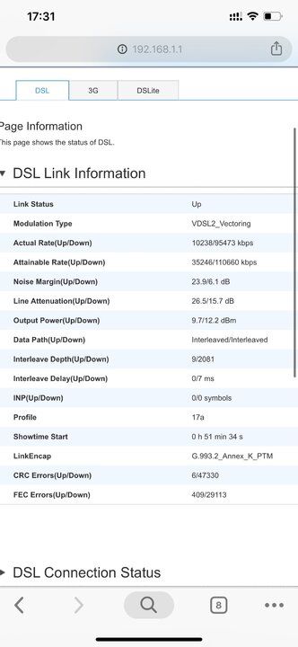

Drake27 Δημοσ. 30 Αυγούστου 2019 Μέλος Δημοσ. 30 Αυγούστου 2019 Update: Τώρα το μεσημέρι ανακάλυψα το απίστευτο,βρήκα την γραμμή που έρχεται από κάτω από την πολυκατοικία μέχρι πάνω στο διαμέρισμα που μένω,άνοιξα το κουτάκι και τι να δω,η συνδεσμολογία του cat καλωδίου που έχω μέσα στο σπίτι με το κεντρικό είναι απλά πιασμένα μεταξύ τους με μονωτική ταινία,πήρα μια κλεμα,καθάρισα τα καλώδια με κοφτακι,τα έπιασα με την κλεμα και το αποτέλεσμα στο screenshot.
Dantε Δημοσ. 30 Αυγούστου 2019 Δημοσ. 30 Αυγούστου 2019 Ειναι λιγακι χαλια τα στατιστικα της γραμμης παντως. Θα σου ελεγα παρτο συνδεσε το κατω και βγαλε ενα screenshot για να δεις αν ειναι θεμα της καλωδιωσης σου.

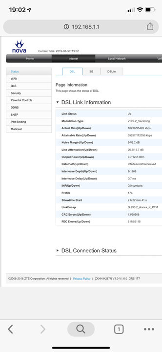

Drake27 Δημοσ. 30 Αυγούστου 2019 Μέλος Δημοσ. 30 Αυγούστου 2019 23 λεπτά πριν, Dantε είπε Ειναι λιγακι χαλια τα στατιστικα της γραμμης παντως. Θα σου ελεγα παρτο συνδεσε το κατω και βγαλε ενα screenshot για να δεις αν ειναι θεμα της καλωδιωσης σου. Θα το πήγαινα κάτω αλλά δεν έχει πρίζα να το συνδέσω. Αυτο που κατάλαβα είναι ότι σαν vdsl είναι πολύ ευαίσθητη,δλδ πριν με την adsl τα καλώδια ήταν έτσι στον αέρα με την μονωτική και δεν είχα θέματα γενικά,μικρό αυξομειώσεις είχα του τύπου 1,5mb κάτω 1mb πάνω. Οσο για αποσυνδέσεις δεν το είχα παρατηρήσει να κάνω σαν adsl. Δεν θα κάθησε σαν ασχοληθώ περιτερο μιας και σε λίγους μήνες θα μετακομίσω σε μόνιμη κατοικία και ποιο καινούργια από εκεί που μένω τώρα. Αυτό είναι τώρα,στα 112 χωρίς καμία αποσύνδεση αλλά βλέπω παρά πολλά crc και fec errors,είναι λογικό?

aGka8l Δημοσ. 31 Αυγούστου 2019 Δημοσ. 31 Αυγούστου 2019 Στο vectoring είναι φυσιολογικό να παίζει πάνω κάτω η γραμμή , έτσι δουλεύει το vectoring . Τα στατιστικά σου όμως είναι χάλια . Επισσης και η κλεμα στο μέλλον θα σου δημιουργήσει πρόβλημα,καλύτερα με ταινία . Αν δεν έχεις παριζάκι πάρε ένα καλώδιο rj11 και κοφτό από την μια μεριά και κάνε ματιση να δεις
Drake27 Δημοσ. 3 Σεπτεμβρίου 2019 Μέλος Δημοσ. 3 Σεπτεμβρίου 2019 (επεξεργασμένο) Στις 31/8/2019 στις 12:43 ΜΜ, aGka8l είπε Στο vectoring είναι φυσιολογικό να παίζει πάνω κάτω η γραμμή , έτσι δουλεύει το vectoring . Τα στατιστικά σου όμως είναι χάλια . Επισσης και η κλεμα στο μέλλον θα σου δημιουργήσει πρόβλημα,καλύτερα με ταινία . Αν δεν έχεις παριζάκι πάρε ένα καλώδιο rj11 και κοφτό από την μια μεριά και κάνε ματιση να δεις Με ταινία ήταν τα καλώδια αλλά ήταν χειρότερα,με το που τα έπιασα με κλεμα έστρωσαν μερικά πραγματάκια. Πηγα και πήρα άλλο τηλεφωνικό πριζακι γιατί αυτό που είχε κάπου έχανε αν το κουνούσες λιγάκι αλλά δεν άλλαξε τίποτα. Το παριζάκι μου τελείωσε προχτές και δεν έχω να δοκιμάσω 😂🤣 Χθες ήρθε ο τεχνικός της νόβα,δεν βρήκε κάποιο πρόβλημα στο σπίτι αλλά μου πρότεινε να μην το δώσω βλάβη γιατί μπορεί να γίνουν και χειρότερα τα πράματα λόγο ότι παίρνω από δυκτιο της Vodafone. Επεξ/σία 3 Σεπτεμβρίου 2019 από Drake27
