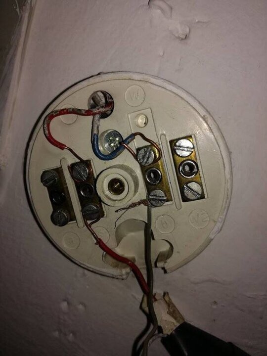

Βασίλης_29 Δημοσ. 2 Σεπτεμβρίου 2019 Δημοσ. 2 Σεπτεμβρίου 2019 (επεξεργασμένο) 8 ώρες πριν, poulinos είπε τα θεματα ειναι δυο.α.το καλωδιο τους στις αυθεντικες ειναι χοντρο οποτε δεν μπαινει σε rj11 κλιπ και πρεπει να κανεις πατεντα για να μπει φιλτρο. β.μπορει να μην μπορει να στειλει tone dialing.αυτο με τα αυθεντικα διοτι με τα Replica συνηθως δεν ισχυει. γ.τραβανε πολυ απο την γραμμη για οποιον εχει adsl.το εχω δει αυτο ακομα και με συσκευες τυπου goofy. Τα καλώδια από αυτά τα τηλέφωνα έχουν αυτούς τους διχαλωτούς ακροδέκτες που βιδώνουν επάνω σε κάτι μεταλλικές θέσεις οι οποίες βρίσκονται σε αυτά τα πλαστικά στρογγυλά που κλείνουν με ένα στρογγυλό καπάκι, δεν ξέρω πως τα ονομάζουν οι τεχνικοί, έχουμε και κάτι ακόμα παλαιότερες πρίζες τηλεφώνου στρογγυλές οι οποίες έχουν μια θέση σύνδεσης με βύσμα σαν κεραία τηλεόρασης, ήταν από τα πρώτα τηλέφωνα που ήρθαν Αθήνα, βέβαια δεν έχουμε τέτοια τηλέφωνα που να μπαίνουν εκεί, τα είχε πετάξει ο πατέρας μου, οι πρίζες διαρρεόντουσαν από ρεύμα μέχρι αρχές 2000 που φέραμε τεχνικό και τις παρέκαμψε, απλά τις αφήσαμε για "διακοσμητικούς λόγους. Επεξ/σία 2 Σεπτεμβρίου 2019 από Βασίλης_29
poulinos Δημοσ. 3 Σεπτεμβρίου 2019 Δημοσ. 3 Σεπτεμβρίου 2019 15 hours ago, Βασίλης_29 said: Τα καλώδια από αυτά τα τηλέφωνα έχουν αυτούς τους διχαλωτούς ακροδέκτες που βιδώνουν επάνω σε κάτι μεταλλικές θέσεις οι οποίες βρίσκονται σε αυτά τα πλαστικά στρογγυλά που κλείνουν με ένα στρογγυλό καπάκι, δεν ξέρω πως τα ονομάζουν οι τεχνικοί, έχουμε και κάτι ακόμα παλαιότερες πρίζες τηλεφώνου στρογγυλές οι οποίες έχουν μια θέση σύνδεσης με βύσμα σαν κεραία τηλεόρασης, ήταν από τα πρώτα τηλέφωνα που ήρθαν Αθήνα, βέβαια δεν έχουμε τέτοια τηλέφωνα που να μπαίνουν εκεί, τα είχε πετάξει ο πατέρας μου, οι πρίζες διαρρεόντουσαν από ρεύμα μέχρι αρχές 2000 που φέραμε τεχνικό και τις παρέκαμψε, απλά τις αφήσαμε για "διακοσμητικούς λόγους. ροζετες αν θυμαμαι σωστα. αν καποιος θελει να συνδεσει τετοιο τηλεφωνο θα ενωσει γυμνα καλωδια ειτε με μονωτικη ειτε με scothlok για να βαλει και φιλτρακι.τροποι υπαρχουν απλα δεν ειναι οτι καλυτερο αυτες οι συσκευες. συνηθως μπορεις να βγαλεις αυτες τις πριζες και να βαλεις εξωτερικα αυτοκολλητα πριζακια.

poulinos Δημοσ. 3 Σεπτεμβρίου 2019 Δημοσ. 3 Σεπτεμβρίου 2019 33 minutes ago, Βασίλης_29 said: Ροζέτες λένε οι υδραυλικοί αυτά τα μεταλλικά καλύμματα που τοποθετούνται πίσω από τις βρύσες που στερεώνονται στον τοίχο για να μην φαίνονται από πίσω το ντουβάρι οι σκουριές και διάφορα άλλα. οσο ξερω τηλεφωνικες ροζετες λεγονται. https://www.adslgr.com/forum/threads/927558-Κεντρική-πρίζα-τηλεφώνου-Help! και γενικως ροζετα ειναι γενικη λεξη.ροζετα για κουρτινα ,ροζετα για μπανιο.και ολα ειναι το ιδιο στυλ.ενα στρογγυλο πραγμα. βρηκαι καιφωτογραφια

Βασίλης_29 Δημοσ. 3 Σεπτεμβρίου 2019 Δημοσ. 3 Σεπτεμβρίου 2019 3 ώρες πριν, poulinos είπε οσο ξερω τηλεφωνικες ροζετες λεγονται. https://www.adslgr.com/forum/threads/927558-Κεντρική-πρίζα-τηλεφώνου-Help! και γενικως ροζετα ειναι γενικη λεξη.ροζετα για κουρτινα ,ροζετα για μπανιο.και ολα ειναι το ιδιο στυλ.ενα στρογγυλο πραγμα. βρηκαι καιφωτογραφια Ναι ακριβώς αυτό εννοούσα, φαίνεται η λέξη είναι κοινή και χρησιμοποιείται για διάφορα πράγματα/εξαρτήματα στον τεχνικό τομέα. 1 ώρα πριν, haris_216 είπε Μου αρέσουν τα παλιά και μάλιστα το ένα από τα τηλέφωνα στο σπίτι μου (λειτουργικό πάντα) είναι βακελιτικό τοίχου με κρεμαστό ακουστικό και δύο μεταλλικά κουδούνια από πάνω. Παρ' όλα αυτά, για την δική μου αισθητική, το συγκεκριμένο που ψάχνει ο ts είναι αρκετά κακόγουστο. Βέβαια "περί ορέξεως..." οπότε το αφήνουμε. Εμείς έχουμε δύο τέτοια θυροτηλέφωνα, αλλά δεν λειτουργούν.....
