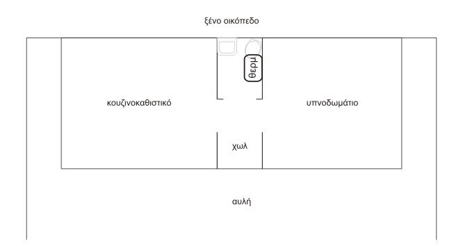

Αντικοινωνική Δημοσ. 25 Αυγούστου 2019 Δημοσ. 25 Αυγούστου 2019 (επεξεργασμένο) Λοιπόν, έχουμε ένα μικρό σπιτάκι στο χωριό που το χρησιμοποιούμε ως εξοχικό. Δυστυχώς διαθέτει ένα πολύ μικρό μπάνιο, που όμως δε μας δημιουργεί τόσο μεγάλο πρόβλημα εφόσον χρησιμοποιείται μόνο κάποιες εβδομάδες του έτους κι όχι επί καθημερινής βάσης. Το πρόβλημα που προσωπικά με απασχολεί είναι ο εξηντάλιτρος θερμοσίφωνας που κρέμεται εντός του μικροσκοπικού μπάνιου (λόγω έλλειψης παταριού μιας και το σπίτι είναι χαμηλοτάβανο). Θέλω να τον μεταφέρω από εκεί και να τον βάλω ακριβώς στην πίσω πλευρά του τοίχου στον οποίο στηρίζεται. Εκεί λοιπόν είναι το υπνοδωμάτιο, οπότε προφανώς θα πρέπει και κάπως να τον κρύψω. Μια λύση είναι να χτιστεί εντός ένα μικρό δωματιάκι 1χ1 ίσα-ίσα για να χωρέσει μέσα. Σαν μια πιο οικονομική λύση και με λιγότερη εργασία και μερεμέτια σκέφτηκα αντί του όποιου χτισίματος να πάρω μια έτοιμη δίφυλλη ντουλάπα με μεγάλος ύψος, να την τοποθετήσω κολλητά στον τοίχο και μέσα να τοποθετηθεί ο θερμοσίφωνας. Πιστεύετε πως είναι εφικτό κάτι τέτοιο; Ξέρω ότι γίνεται με τους μικρούς θερμοσίφωνες κουζίνας που τους βάζουν στο ντουλάπι του νεροχύτη. Θα με ενδιέφεραν και οι δικές σας προτάσεις, γι' αυτό σας παραθέτω και σχέδιο του σπιτιού για να καταλάβετε καλύτερα. Επεξ/σία 25 Αυγούστου 2019 από Αντικοινωνική

Αντικοινωνική Δημοσ. 25 Αυγούστου 2019 Μέλος Δημοσ. 25 Αυγούστου 2019 Σχετικά με τον ταχυθερμοσίφωνα που αναφέρετε, χρειάζεται τριφασικό ρεύμα, αλλιώς όσο ανεβάζεις τη θερμοκρασία νερού τόσο περισσότερο "κατουράει". Μια άλλη λύση θα ήταν να τοποθετήσω τον θερμοσίφωνα στο χωλάκι μπροστά στο μπάνιο(όπως βλέπετε στο σχέδιο), αλλά δε νομίζω να γίνεται να περάσουν οι σωλήνες οριζόντια πάνω από την πόρτα του υπνοδωματίου για να φτάσουν στο μπάνιο. 🤔

Αντικοινωνική Δημοσ. 27 Αυγούστου 2019 Μέλος Δημοσ. 27 Αυγούστου 2019 3 ώρες πριν, Doubt είπε Ναι, αλλά από την άλλη λειτουργείτε μια συσκευή 4 kW σε χώρο με υγρασία και υδρατμούς. Τα καλώδια-συνδέσεις σε τι κατάσταση είναι; @Αντικοινωνική κάποιο "κουτί" από ανθυγρή γυψοσανίδα μέσα στο μπάνιο μήπως θα ήταν καλύτερη λύση; Εμφανές καλώδιο υπάρχει μόνο ένα(δεν ξέρω αν έχει περαστεί και κάποιο άλλο μέσα από τον τοίχο) το οποίο είναι καλά στεγανοποιημένο και περνά πάνω από τον θερμοσίφωνα κοντά στο ταβάνι(άρα δεν έχει κίνδυνο να βραχεί). Γυψοσανίδα ή οτιδήποτε άλλο εντός του μπάνιου δεν γίνεται να τοποθετηθεί, γιατί ο χώρος είναι εξαιρετικά μικρός. Αν τελικά δεν είναι εφικτό να τοποθετηθεί ο θερμοσίφωνας κάπου εκτός μπάνιου, σκεφτόμουν μήπως τον αντικαθιστούσα με έναν μικρότερο που θα πιάνει λιγότερο χώρο. Τώρα αν θα φτάνει το νερό του 40λιτρου θερμοσίφωνα για να κάνει μπάνιο έστω ένα άτομο, δε γνωρίζω. Στα φοιτητόσπιτα τέτοιους μικρούς θερμοσίφωνες δεν έχουν βρε παιδιά;
