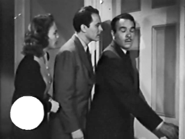

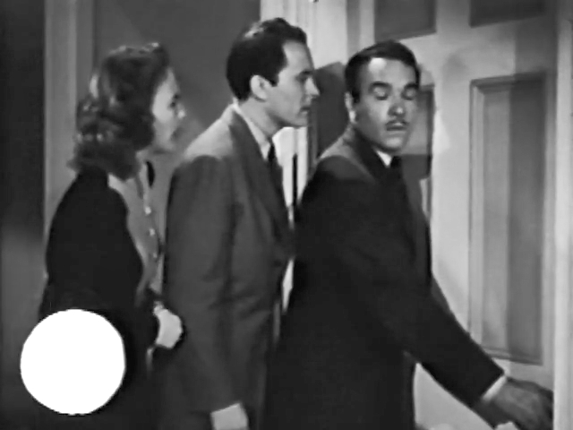

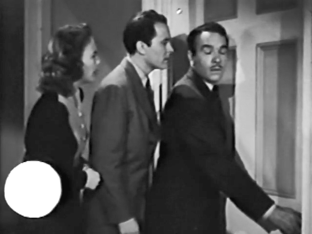

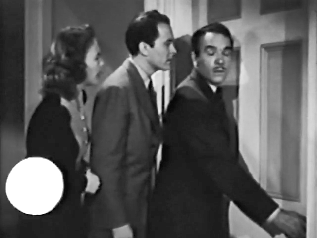

TheDevilMayCare Δημοσ. 24 Αυγούστου 2019 Δημοσ. 24 Αυγούστου 2019 Εκεινο το οποιο εχει επισης ενδιαφερον ειναι, εαν καποιος γνωριζει παραδειγμα: που να εχει "φυγει"-"αφαιρεθει(?!) εντελως, ενα μεγαλο <στιγμα> η <σκασιμο> του φιλμ! Kι αν κατι τετοιο εχουν κανει, διχως ομως...να deleteαρουν-πεταξουνε (ναι!) ετσι εντελως, το συγκεκριμενο/εν λογω frame. Γιατι κατι τετοιο ειναι ο πρακτικα ευκολος -επισης μη ευκολοδιακριτος- τροπος! 🤓 🎞️ 1

TheDevilMayCare Δημοσ. 25 Αυγούστου 2019 Δημοσ. 25 Αυγούστου 2019 CheOnWeb ΤΗΑΝΧ!! οποτε για παραδειγμα, κατι σαν το παρακατω εδω δεν θα υπαρχει στο πρωτοτυπο, δηλαδη στο αρνητικο? Αλλα υπαρχει μονο ως θεμα, εκεινο βεβαιως καπως-καπου, και να...ανευρεθει!🎞️ 🤓

CheOnWeb Δημοσ. 26 Αυγούστου 2019 Δημοσ. 26 Αυγούστου 2019 19 hours ago, TheDevilMayCare said: CheOnWeb ΤΗΑΝΧ!! οποτε για παραδειγμα, κατι σαν το παρακατω εδω δεν θα υπαρχει στο πρωτοτυπο, δηλαδη στο αρνητικο? Αλλα υπαρχει μονο ως θεμα, εκεινο βεβαιως καπως-καπου, και να...ανευρεθει!🎞️ 🤓 Αυτό μοιάζει περισσότερο με την τρύπα που έκαναν οι προβολατζήδες για να ξέρουν πότε να αλλάξουν μηχανή. Η τρύπα γινόταν στην κόπια προβολής (θετικό), άρα το αρνητικό δεν θα την έχει. Είναι άσπρη γιατί ως τρύπα αφήνει να περάσει φως, αντίθετα με τα σκουπιδάκι που μπλοκάρουν το φως. Στο αρνητικό τα πράγματα είναι αντίστροφα. Άσπρα τα σκουπίδια και μαύρες οι τρύπες. 1
