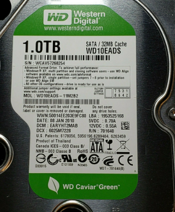

hp8 Δημοσ. 23 Αυγούστου 2019 Δημοσ. 23 Αυγούστου 2019 10 ώρες πριν, pavloa είπε Απο οσο ξέρω οι δίσκοι 12V και 5v δίνουν. Το γράφει και πάνω στον δίσκο. έχω αυτόν της φωτο είναι εξωτερικος αλλα το εχω βαλει και πανω στο pc κανονικα Όταν τον έχω εξωτερικό στη θήκη του δίνω 12v 1,5amper Spoiler
pavloa Δημοσ. 23 Αυγούστου 2019 Μέλος Δημοσ. 23 Αυγούστου 2019 3 λεπτά πριν, hp8 είπε έχω αυτόν της φωτο είναι εξωτερικος αλλα το εχω βαλει και πανω στο pc κανονικα Όταν τον έχω εξωτερικό στη θήκη του δίνω 12v 1,5amper Απόκρυψη περιεχομένων Ο υπολογιστής 12V δίνει αλλά και η εξωτερτική θήκη. Εγώ ρωτάω αν τον βάλω σέ εξωτερικό τροφοδοτικό με 13.3V θα πάθει κατι?
