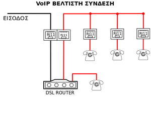

ultrahd Δημοσ. 4 Σεπτεμβρίου 2019 Δημοσ. 4 Σεπτεμβρίου 2019 Παιδιά γειά σας, Κι εγώ με τη σειρά μου ψάχνω να δω τι θα πρέπει να γίνει με τη συνδεσμολογία του σπιτιού.Θα ήθελα αν είναι δυνατόν να με καθοδηγήσετε για το τι θα πρέπει να κάνω ή να ζητήσω από τεχνικό να κάνει ώστε να έχω τη βέλτιστη συνδεσμολογία χωρίς παράλληλες συνδέσεις (bridge taps).Θα ήθελα λίγη βοήθεια όμως.Μερικά βασικά στοιχεία: Το σπίτι είναι μεζονέτα και αυτή τη στιγμή μάλλον δεν είναι διαθέσιμο VDSL στην περιοχή αφού ακόμα δυστυχώς δεν έχουν αναβαθμιστεί τα ΚΑΦΑΟ στην περιοχή μου.Αλλά νομίζω ότι θα ήταν καλύτερο να γινόταν από τώρα μια σωστή δουλειά ώστε να είμαι έτοιμος και για το VDSL. Λέτε ότι αρχικά θα πρέπει να βρω που είναι η λεγόμενη "πρώτη μπρίζα". Τώρα επειδή το σπίτι είναι μεζονέτα λέτε στην "πρώτη μπρίζα" ότι θα υπάρχει ένα ζεύγος που θα έρχεται κατευθείαν από τον κατανεμητή της οικοδομής και 2 ακόμα ζεύγη, ένα για τις μπρίζες του σαλονιού + ένα ζεύγος για τις μπρίζες των υπνοδωματίων πάνω στη μεζονέτα? Αν κατάλαβα καλά λέτε ότι η πρώτη μπρίζα θα πρέπει να αντικατασταθεί με διπλή και να απομονωθεί το ζεύγος που έρχεται κατευθείαν από τον κατανεμητή της οικοδομής με το άλλο (ή τα άλλα δυο ζεύγη).Τα έχω καταλάβει καλά,τι άλλο θα πρέπει να κάνω? Έχω διαβάσει και το pdf της cyta με τη βέλτιστη καλωδίωση και είδα πως είναι λίγο διαφορετικό με αυτό που προτείνει ο ΟΤΕ στη σελίδα υποστήριξης όπου έχει και σχετικό βιντεάκι. https://help.cosmote.gr/system/templates/selfservice/gnosisgr/#!portal/201600000002048/article/PROD-9359/KW423-router Τι διαφορές υπάρχουν? Ετσι όπως το έχει η cosmote νομίζω ότι γυρίζει πίσω το τηλέφωνο στην DSL γραμμή ,άρα θα έχουμε απώλειες.Πως θα πρέπει να γίνει τελικά? Αν μπορεί ας μου εξηγήσει λίγο κάποιος που το κατέχει για να ξέρω και τι θα πρέπει να ζητήσω από τον τεχνικό.Αν και έχω μια υποψία πως οι τεχνικοί δεν πρόκειται εύκολα να κάτσουν να ασχοληθούν με αυτά,συνήθως κοιτάνε να τα βάλουν όπως όπως να "παίζουν" και όχι με τον βέλτιστο τρόπο.Όμως αν με κατατοπίσετε τι θα πρέπει να γίνει θα ξέρω τι θα ζητήσω από τον τεχνικό ή κάποιον άλλο που θα φέρω. Αν είναι δυνατόν θα ήθελα να μου πείτε πως θα γίνει η βέλτιστη σύνδεση ώστε να μην υπάρχουν παράλληλες συνδέσεις (bridge taps) και αν είναι να γίνει η δουλειά μια φορά να γίνει σωστά και με τον βέλτιστο τρόπο ώστε να είναι έτοιμο το σπίτι μόλις με το καλό αποφασίσουν κι εμάς εδώ να μας προσφέρουν VDSL.Επομένως δεν υπάρχει θέμα τσιγκουνιάς αν πρέπει να αλλάξει μια μπρίζα σε διπλή ή αν θα ήταν καλύτερο αλλά και εύκολο κάποια καλώδια να αλλαχθούν από ζεύγος ραζίμ σε utp. Επίσης σε προσφορά για να πάω στον ΟΤΕ με ενημέρωσαν ότι μπορώ κατά την αποδοχή της τηλεφωνικής προσφοράς να επιλέξω αν επιθυμώ κλασσική τηλεφωνία ή voip (ο ΟΤΕ το λέει "ευρυζωνική" το voip).Η υπάλληλος με ενημέρωσε επίσης ότι σε κάθε περίπτωση μέχρι το Δεκέμβριο του παρόντος έτους,δηλαδή του 2019 λόγω Ευρωπαικής οδηγίας έτσι κι αλλιώς όλες οι γραμμές θα γίνουν voip.Δηλαδή ακόμα και στην περίπτωση που επιλέξω τώρα κλασσική τηλεφωνία,μου είπε ότι μετά από μερικούς μήνες θα γίνει voip. Επίσης νομίζω μου ανάφερε ότι και στη συνέχεια μπορώ να ζητήσω μετατροπή από κλασσική τηλεφωνία σε voip και το αντίστροφο. Γνωρίζετε αν όντως υπάρχει η δυνατότητα και στη συνέχεια να γίνονται αυτές οι αλλαγές στη γραμμή από κλασσική τηλεφωνία σε voip και αντίστροφα? Εσείς τι γνώμη έχετε,κατά την αίτηση μου να ζητήσω τηλεφωνία κλασσική ή voip ? Ευχαριστώ προκαταβολικά παιδιά!

poulinos Δημοσ. 13 Σεπτεμβρίου 2019 Δημοσ. 13 Σεπτεμβρίου 2019 On 05/09/2019 at 19:29, divo said: το καλυτερο σεναριο και το πιο ορθο ειναι της cyta. Η πρόταση του οτε ειναι απλα μια ευκολη λυση χωρις μετατροπες. αν το σπιτι ειναι πολυ παλιο τοτε η κεντρικη πριζα ειναι κοντα στην εισοδο. οποτε ευκολα κοβεις τα καλοδια βαζεις διπλή πριζα και ξεμπερδευεις. Ειναι ολες οι πριζες παραλληλες. Αν το σπιτι ειναι μετα τα 15-20 χρονια και ιδίως αν εχει εγκατασταση συναγερμου, τοτε ολα τα καλοδια απο τις πριζες μαζευονται σε ενα κοινο σημειο. Παταρι ή ντουλαπα. εκει χρειαζεται να ορισεις εσυ κεντρικη πριζα, εκει που θες να μπει το ρουτερ, παλι με διπλο πριζακι και να χρησιμοποιησεις ενα ζευγαρι απο το utp που συνηθως εχει για συνδεση στο ρουτερ και ενα ή δυο ζευγαρια για επιστροφη απο το ιδιο utp στο αρχικο σημειο και συνδεση με τις υπολοιπες πριζες. χρειαζεσαι 2 ζευγαρια και το utp εχει 4. το καλο με το να εχεις Utp ειναι οτι κανεις οτι θες εσυ ειτε ειναι σε σειρα τα πριζακια ειτε παραλληλα ειτε δεν ξερω τι. του οτε ειναι λιγο απελπισια.ναι μεν παιζει but Θα φανουν τα θεματα οταν ο κοσμος βαλει 100αρες και 200αρες .και μετα θα λενε φωναξε ηλεκτρολογο. On 08/09/2019 at 01:27, kostasgr78 said: Οι περισσότεροι τεχνικοί που μπαίνουν σε σπίτια είναι άσχετοι με ποιοτικά θέματα τηλεπικοινωνιών. Θέλουν απλά να μπουν στο σπίτι να κάνουν τη μετατροπή και να αποχωρήσουν ενώ όλα παίζουν, άσχετα το πώς παίζουν. δεν ειναι μονο θεμα γνωσης.ακομα και αν ξερει ο αλλος δεν θα στο φτιαξει.ο λογος ειναι οτι θελει χρονο και δεν θεωρειται οτι ειναι ευθυνη του παροχου αυτο το κομματι για να το φτιαξει.και οταν βαζουν στον τεχνικο 10 με 13 ραντεβου την ημερα πρεπει στο 20 λεπτο να τελειωνει το ραντεβου.αν καθεται να κανει επιστροφη και να σου λεει ο πελατης οχι δεν θελω το router εδω αλλα εκει κτλ δεν θα βγαζει ουτε 3 ραντεβου στο 8ωρο.οποτε το πιο ευκολο επιστροφη και τερμα.η Cyta εβαζε παλια διπλο πριζακι αλλα το εκανε στην κεντρικη απευθειας.δεν ασχολιοταν να προσπαθησει να βαλει το ρουτερ σε αλλο σημειο ή να σε ρωτησει πως τα θες.
