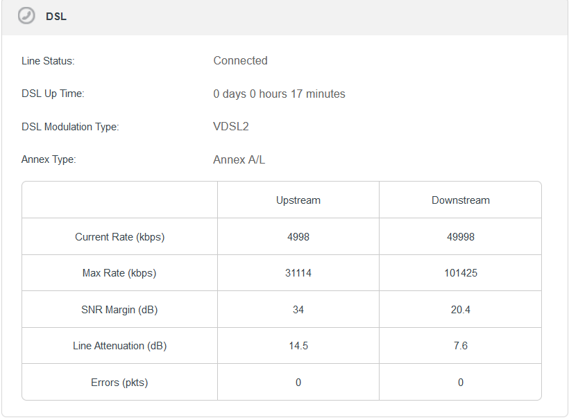

nickgr27 Δημοσ. 7 Σεπτεμβρίου 2019 Μέλος Δημοσ. 7 Σεπτεμβρίου 2019 Στις 3/9/2019 στις 11:18 ΠΜ, poulinos είπε ειχα σε Forthnet και το 7590 και το 7530. το καλο ειναι οτι παιζει και σε super vectoring 300mbit το κακο ειναι οτι ακομα η Forthnet δεν το υποστηριζει σαν voip οπως κανει η cosmote και ουτε προς ωρας εχουν δωσει επιλογη να βαλεις το δικο τους ρουτερ πισω απο το δικο σου για να παιζει η τηλεφωνια.το βασικο ειναι να παρεις το International version .το απο που δεν εχει σημασια. Καλημέρα φίλε Poulino Τελικά κατέληξα στο TP Link VR600 το βρήκα στο πλαίσιο σε προσφορά στα 89.90 και το τσιμπισα. Όλα δουλεύουν τέλεια και επιτέλους συγχρονίζει στα μέγιστα της γραμμής. Στήθηκε πολύ εύκολα εκτός από το γεγονός ότι για άλλη μια φορά έπρεπε να το συνδέσω σαν ΟΤΕ και όχι Forthnet, καλά που το θυμόμουν. Σε ευχαριστώ πολύ για την βοήθεια σου θα σε ενημερώσω αφού το δουλέψω λίγο να σου πω πως πάει και πάλι ευχαριστώ πολύ

poulinos Δημοσ. 8 Σεπτεμβρίου 2019 Δημοσ. 8 Σεπτεμβρίου 2019 On 07/09/2019 at 11:20, nickgr27 said: Καλημέρα φίλε Poulino Τελικά κατέληξα στο TP Link VR600 το βρήκα στο πλαίσιο σε προσφορά στα 89.90 και το τσιμπισα. Όλα δουλεύουν τέλεια και επιτέλους συγχρονίζει στα μέγιστα της γραμμής. Στήθηκε πολύ εύκολα εκτός από το γεγονός ότι για άλλη μια φορά έπρεπε να το συνδέσω σαν ΟΤΕ και όχι Forthnet, καλά που το θυμόμουν. Σε ευχαριστώ πολύ για την βοήθεια σου θα σε ενημερώσω αφού το δουλέψω λίγο να σου πω πως πάει και πάλι ευχαριστώ πολύ firmware update μην ξεχασεις να κανεις.διαλεγεις οτε διοτι παιρνεις απο kv .το forthnet ειναι μονο για ιδιοκτητο δικτυο και περναει vlan id 1102 οποτε λογικο να μη παιξει.
