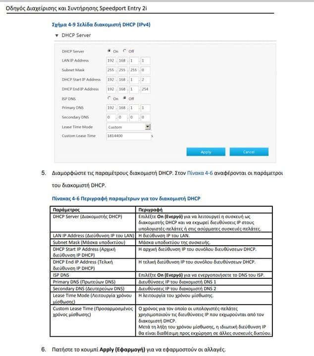

demmian Δημοσ. 23 Αυγούστου 2019 Μέλος Δημοσ. 23 Αυγούστου 2019 (επεξεργασμένο) Διαβασα τις απαντήσεις όλων κ σας ευχαριστώ πολύ. Ρύθμισα τα 2πισι static ip κ οκ, αλλά όταν πάω να βάλω στο 2ο ρουτερ default gateway από 192.168.1.1 σε 192.168.1.2 μέσα από το interface του router δεν το δέχεται κ πρέπει να κάνω reset . Δεν έχει κάποιο άλλο πισι αυτή την ip.. Τελικά δεν μπορώ να το κάνω με αυτό τον τρόπο γτ ο ΟΤΕ δεν μου δίνει static IP χωρίς έξτρα χρέωση, η οποία είναι 100% πάνω από αυτό που πληρώνω ήδη. Αν πάρω load balance router, απλα βάζω πάνω τα 2 ρουτερακια που έχω κ θα παίξει; Χρειάζεται κ έχω static IP? Είδα αυτό https://www.e-shop.gr/tp-link-tl-r470t-load-balance-broadband-router-p-PER.612489 Θα γίνει δουλειά; Επεξ/σία 23 Αυγούστου 2019 από demmian
CONAN_ Δημοσ. 23 Αυγούστου 2019 Δημοσ. 23 Αυγούστου 2019 (επεξεργασμένο) στο interface του 2ου router θα αλλαξεις την ΙΡ του , σε 192.168.1.2 . (αυτη ειναι και η gateway στα pc μετα.) κανεις εσυ κατι αλλο και σου πεταει λαθος ; Οι στατικες ΙΡ που αναφέρεις δεν χρειάζονται σε κάτι και δεν ειναι απαραίτητο να εχεις. Επεξ/σία 23 Αυγούστου 2019 από CONAN_

demmian Δημοσ. 23 Αυγούστου 2019 Μέλος Δημοσ. 23 Αυγούστου 2019 7 λεπτά πριν, CONAN_ είπε Μην μπερδευεσαι. Η static ip που λες ειναι αυτη που βγαίνει προς τα εξω στο internet. Δεν εχει σχεση με το ρουτερ και με αυτο που θελεις να κανεις. Ολες οι ρυθμισεις που συζηταμε αφορουν τοπικο δικτυο. Το router που δεν σου αλλαζει ποιο μοντέλο είναι ; Zte speedport entry 2i Μόλις τώρα, demmian είπε Zte speedport entry 2i Βάζω χειροκίνητα στο πισι default gateway 192.168.1.2, δεν πρέπει να έχει αυτή τη διεύθυνση κ το ρούτερ , αφού απενεργοποίησω το dchp, σαν default gateway;
CONAN_ Δημοσ. 23 Αυγούστου 2019 Δημοσ. 23 Αυγούστου 2019 απο οτι βλεπω και στο manual στις ρυθμισεις του dhcp αλλαζεις την IP. Δοκίμασε το εκει και βαλε το dhcp στο off και πες αν αλλαξε κατι....
demmian Δημοσ. 23 Αυγούστου 2019 Μέλος Δημοσ. 23 Αυγούστου 2019 2 ώρες πριν, CONAN_ είπε απο οτι βλεπω και στο manual στις ρυθμισεις του dhcp αλλαζεις την IP. Δοκίμασε το εκει και βαλε το dhcp στο off και πες αν αλλαξε κατι.... Από κει το έκανα ακριβώς αλλά δεν το δεχόταν. Θα το δοκιμάσω ξανά από Δευτέρα κ θα ενημερώσω.. Σκέφτομαι να πάω στη λύση ενός φτηνου load balance router κ να συνδέσω εκεί απευθείας τα άλλα 2 ρούτερ. Δε χρειάζεται static ip γι'αυτό σωστά ; Κ πάλι ευχαριστώ πολύ για τις απαντήσεις παιδιά .
GRat Δημοσ. 24 Αυγούστου 2019 Δημοσ. 24 Αυγούστου 2019 (επεξεργασμένο) Aν τα βάλεις σε ένα switch και τα δύο modem το DHCP είναι αλήθεια δεν μας πειράζει να μείνει ανοιχτό. Πάμε λοιπόν. MODEM 1 lan ip address 192.168.1.1 subnet mask 255.255.255.0 dhcp start ip address 192.168.1.2 dhcp end ip address 192.168.1.10 ISP DNS OFF Primary 8.8.8.8 secondary 8.8.4.4 MODEM 2 lan ip address 192.168.1.20 subnet mask 255.255.255.0 dhcp start ip address 192.168.1.21 dhcp end ip address 192.168.1.30 ISP DNS OFF Primary 8.8.8.8 secondary 8.8.4.4 PC 1 & PC 2 PC 3 & PC 4 Μπορείς και με dhcp κλειστό στα modem και καρφωτές IP φυσικά στο κάθε PC. PC 1 & PC 2 PC 3 & PC 4 Tα παραπάνω φυσικά θα σου δίνουν μία γραμμή σε κάθε 2 PC και δεν θα έχεις load balancing με χρήση και των δύο γραμμών Internet στους υπολογιστές. Επεξ/σία 24 Αυγούστου 2019 από GRat 1
