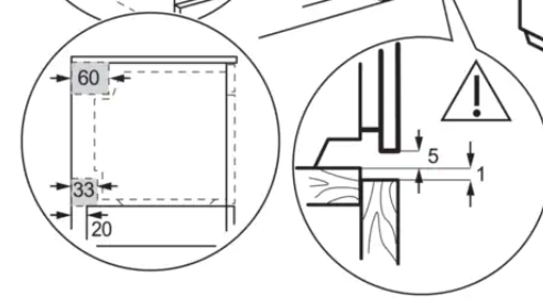

Σε αντικατάσταση φούρνου κάτω πάγκου, διαπιστώνω ότι η εσοχή δεν έχει την μορφή της φωτογραφίας (ράγες για τη στήριξη του φούρνου), αλλά υπάρχει ράφι πάνω στο οποίο πατούσε ο παλιός φούρνος. Το ράφι αυτό εφάπτεται στην πλάτη της εσοχής με αποτέλεσμα, αν αντιλαμβάνομαι σωστά την λειτουργία, να μην μπορεί να εισχωρήσει κρύος αέρας για να κάνει την ψύξη του φούρνου.
Στο εγχειρίδιο εγκατάστασης του νέου φούρνου υπάρχει η εξής λεπτομέρεια:
Από αυτό καταλαβαίνω ότι σε περίπτωση ύπαρξης ραφιού κάτω από τον φούρνο, απαιτείται σχισμή 2cm για αερισμό στην πλάτη της βάσης του φούρνου.
Καταλαβαίνω σωστά; Σκέφτομαι με ένα ποτηροτρύπανο να ανόιξω μερικές οπές Φ20/Φ30 ώστε να εξασφαλίσω σε κάποιον βαθμό τη ροή του αέρα.
Ποιά η γνώμη σας;

Οι φούρνοι κάτω πάγκου συνήθως έχουν εσοχές μπροστά και πάνω από την πόρτα τους για την κυκλοφορία του αέρα και χρειάζονται μόνο ένα κενό στο πίσω μέρος του «κουτιού» στο οποίο τοποθετούνται.
Από τις φωτογραφίες το καταλαβαίνεις επειδή συνήθως υπάρχει ένα μικρό κενό μεταξύ της πόρτας και της πρόσοψης τους.
Αυτό το κενό που βλέπεις στην φωτό χρειάζεται προκειμένου όταν ανοίγει εντελώς η πόρτα να μην βρίσκει στο πάνω μέρος του επίπλου/συρταριού.

Εννοώ τη σχισμή Στο πίσω μέρος της βάσης του φούρνου, που φαίνεται στην αριστερή λεπτομέρεια με διάσταση 20mm.
Παραθέτω σχεδιάγραμμα στο οποίο φαίνεται καλύτερα η σχισμή των 20mm που εννοώ. Από αυτό τι καταλαβαίνετε; Ότι είναι απαραίτητη για τον αερισμό;
