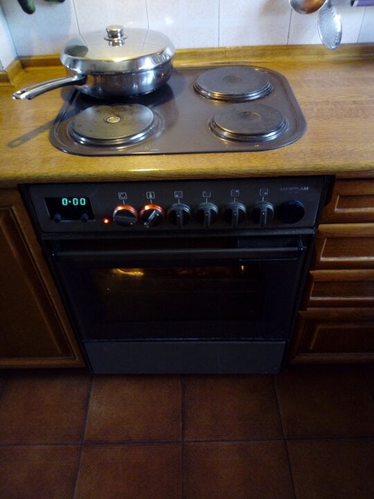

peregrin Δημοσ. 24 Μαΐου 2020 Δημοσ. 24 Μαΐου 2020 Καλησπέρα σε όλους, βλέπω ότι υπάρχουν αρκετές και πολύ καλές απαντήσεις στο συγκεκριμένο θέμα όποτε θα ήθελα και τη γνώμη σας σας στο παρακάτω θέμα που αντιμετωπίζω: Θέλω να αλλάξω την παλιά μου κουζίνα η οποία είναι λίγο περίεργη ως εγκατάσταση. Είναι μια Pitsos Euroflam, 25-30 χρόνων περίπου. Το θέμα είναι ότι η συγκεκριμένη κουζίνα είναι ένα μείγμα ελεύθερης-εντοιχιζόμενης, ο φούρνος είναι σαν ελεύθερος καθώς είναι μονοκόμματος μέχρι κάτω στο δάπεδο και οι εμαγιέέ εστίες είναι χωνευτές στον πάγκο της κουζίνας, Ειναι σαν έχουν βάλει μια ελεύθερη κουζίνα κ έχουν χτίσει το πάγκο της κουζίνας από πάνω. Επισυνάπτω κ τη σχετική εικόνα Με τη σύζυγό μου σκεφτόμαστε να βάλουμε μια εντοιχιζόμενη κάνοντας τα απαραίτητα μερεμέτια. Ο συνδυασμός που σκεφτόμασταν είναι ο παρακάτω https://www.electroholic.gr/el/product/KITELE00022?skr_prm=WyJhMzkzNTU3YS0xODI5LTQ5MTQtOWQ2MC0xNjJkZTFlMjBmMTkiLDE1OTAzMTc4NTQ4OTQseyJhcHBfdHlwZSI6IndlYiIsImNwIjoiZiIsInRhZ3MiOiIifV0 k για φούρνο https://www.electrofox.gr/lefkes-syskeves/entoichizomenes-syskeves/koyzines-foyrnoi/zanussi-zou35802xu-entoichizomeni-koyzina-72-litra-inox-226771-p ή https://www.emark.gr/index.php?route=product/product&product_id=59836&skr_prm=WyJhMzkzNTU3YS0xODI5LTQ5MTQtOWQ2MC0xNjJkZTFlMjBmMTkiLDE1OTAzMTgxNDM4OTUseyJhcHBfdHlwZSI6IndlYiIsImNwIjoiZiIsInRhZ3MiOiIifV0 Θα ήθελα πολύ τη γνώμη σας εάν οι παραπάνω συνδυασμοί αξίζουν ή εάν έχετε να μου προτείνετε κάτι άλλο (budget κ για τα 2 μαζί μέχρι 800ε) και τι θα πρέπει να προσέξω. Θα ζητήσω κ από ξυλουργό να μου ανοίξει το πάγκο πάνω ώστε να μπουν οι νέες εστίες κ να μου φτιάξει κ ένα συρτάρι από κάτω. Σας ευχαριστώ,
Suzumebachi Δημοσ. 4 Μαρτίου 2021 Δημοσ. 4 Μαρτίου 2021 Στις 24/5/2020 στις 2:20 ΜΜ, peregrin είπε Καλησπέρα σε όλους, βλέπω ότι υπάρχουν αρκετές και πολύ καλές απαντήσεις στο συγκεκριμένο θέμα όποτε θα ήθελα και τη γνώμη σας σας στο παρακάτω θέμα που αντιμετωπίζω: Θέλω να αλλάξω την παλιά μου κουζίνα η οποία είναι λίγο περίεργη ως εγκατάσταση. Είναι μια Pitsos Euroflam, 25-30 χρόνων περίπου. Το θέμα είναι ότι η συγκεκριμένη κουζίνα είναι ένα μείγμα ελεύθερης-εντοιχιζόμενης, ο φούρνος είναι σαν ελεύθερος καθώς είναι μονοκόμματος μέχρι κάτω στο δάπεδο και οι εμαγιέέ εστίες είναι χωνευτές στον πάγκο της κουζίνας, Ειναι σαν έχουν βάλει μια ελεύθερη κουζίνα κ έχουν χτίσει το πάγκο της κουζίνας από πάνω. Επισυνάπτω κ τη σχετική εικόνα Με τη σύζυγό μου σκεφτόμαστε να βάλουμε μια εντοιχιζόμενη κάνοντας τα απαραίτητα μερεμέτια. Ο συνδυασμός που σκεφτόμασταν είναι ο παρακάτω https://www.electroholic.gr/el/product/KITELE00022?skr_prm=WyJhMzkzNTU3YS0xODI5LTQ5MTQtOWQ2MC0xNjJkZTFlMjBmMTkiLDE1OTAzMTc4NTQ4OTQseyJhcHBfdHlwZSI6IndlYiIsImNwIjoiZiIsInRhZ3MiOiIifV0 k για φούρνο https://www.electrofox.gr/lefkes-syskeves/entoichizomenes-syskeves/koyzines-foyrnoi/zanussi-zou35802xu-entoichizomeni-koyzina-72-litra-inox-226771-p ή https://www.emark.gr/index.php?route=product/product&product_id=59836&skr_prm=WyJhMzkzNTU3YS0xODI5LTQ5MTQtOWQ2MC0xNjJkZTFlMjBmMTkiLDE1OTAzMTgxNDM4OTUseyJhcHBfdHlwZSI6IndlYiIsImNwIjoiZiIsInRhZ3MiOiIifV0 Θα ήθελα πολύ τη γνώμη σας εάν οι παραπάνω συνδυασμοί αξίζουν ή εάν έχετε να μου προτείνετε κάτι άλλο (budget κ για τα 2 μαζί μέχρι 800ε) και τι θα πρέπει να προσέξω. Θα ζητήσω κ από ξυλουργό να μου ανοίξει το πάγκο πάνω ώστε να μπουν οι νέες εστίες κ να μου φτιάξει κ ένα συρτάρι από κάτω. Σας ευχαριστώ, Πωπω σε κλασανε ασχημα.
