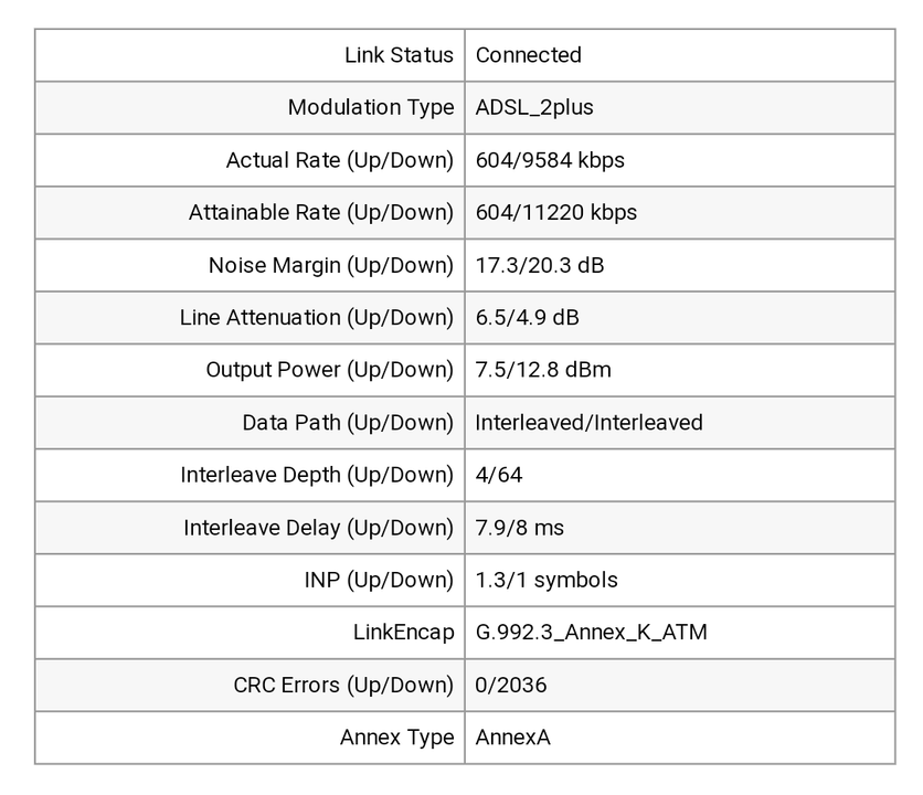

Πώς γίνεται αυτό?
Έως 24 πληρώνω όχι έως 18
Έως 24 λέει το συμβόλαιο άρα ότι σου βάλουν θα έχεις. Το 18 επίσης ενδέχεται να το έχεις πιθανότατα για θέματα σταθερότητας.

Είναι από κάτω μου το κέντρο της wind και εμείς τους νοικιάζουμε τον χώρο.
Noise Margin (Up/Down) 11.8/9.3 dB
Line Attenuation (Up/Down) 6.4/4.8 dB
με τετοια γραμμη θα μπορουσες και 24.αυτο δεν σημαινει οτι ολα ειναι τελεια για να πιασεις 24 αλλο τοσο με 9 Margin

Φαντασου τι παραμύθι είναι αυτό το έως 24.Εδω ο άνθρωπος μέσα στο dslam είναι και πάλι κλειδώνει στα 18
Μεγάλη απάτη τρώμε 2 δεκαετίες τώρα
me 9 margin και τους χαλκους που εχουμε καθολου παραξενο

Έτσι για την ιστορία κοίτα τα στατιστικά τα δικά μου. Έχω 4 φορές μεγαλύτερο attenuation από το δικό σου και κλειδώνω σε μεγαλύτερη ταχύτητα.
Πήρα ένα tp-link archer d20 και μάλλον έχει το ίδιο chipset με το dslam της Vodafone.
Αφού φοβάμαι μην δουν πόσο ψηλοτερα συγχρονιζω σε σχέση με τους γείτονες και με "κόψουν" lol
α.κανεις δεν σε κοβει.
β.εχεις 6 margin.
γ.εχεις παρα πολυ καλη γραμμη για την αποσταση σου το οποιο ειναι υπερβολικα σπανιο ειδικα για αθηνα.

Η γραμμή μου κάθε μέρα γίνεται και καλύτερη.
το Margin ειναι πολυ ψηλα που δειχνει σκαμπανεβασματα στην γραμμη

Ήρθε ο τεχνικός του ΟΤΕ και είδε κάτω στο κουτί της πολυκατοικίας ότι η γραμμή είναι ΤΕΛΕΙΑ. Πήρα στην wind και μου είπαν ότι δεν έχουν ακόμη την αναφορά και μόλις την έχουν θα με πάρουν τηλέφωνο. Θα τους κράξω να μου στείλουν ένα tplink και να μου βάλουν snr σταθερό 8 γιατί ανεβοκατεβαίνει σε κάθε restart.
το snr margin που σου εχουν ορισει ειναι 9 και ειναι σταθερο.οτι αλλαζει το Margin σημαινει θεμα σε χαλκο.δεν το αλλαζει ο παροχος.αλλαζει γιατι αλλαζει κατι στην γραμμη.

Καλα εσυ παιζεις και με 0 margin........ το θεμα ειναι ποσο μπορουν να στο κατεβασουν, που χλωμο κατω απο 6.
ουτε καν κατω απο 6 και η wind δυσκολο ακομα και κατω απο 9.

Ε μαλλον σε εχουν σε κανα 18αρι profile τοτε.
24 αρι ειναι απλα με 9 margin χανει αρκετη ταχυτητα.τουλαχιστον 2 με 2,5 Mbit απο οτι αν ειχε 6αρι.οσο πιο καλη γραμμη εχεις τοσο πιο πολυ θα σου κοψει το Profile οποτε το 9 τον σκιζει τον συγκεκριμενο.
