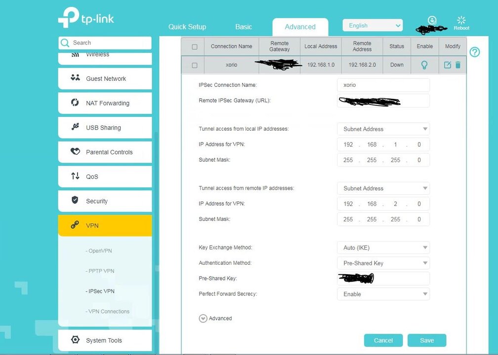

sakisbm Δημοσ. 15 Αυγούστου 2019 Δημοσ. 15 Αυγούστου 2019 Καλησπέρα σε όλους! Γνωρίζει κάποιος να με βοηθήσει που θέλω να δημιουργήσω ένα IPsec vpn; Στις οδηγίες της tplink ακολούθησα το παράδειγμα αλλά η σύνδεση είναι στο down. Εδώ είναι οι οδηγίες και δεν μπορώ να κατανοήσω τι κάνω λάθος. https://www.tp-link.com/gr/support/faq/1752/ Σας ευχαριστώ πολύ για τον χρόνο σας.

sakisbm Δημοσ. 15 Αυγούστου 2019 Μέλος Δημοσ. 15 Αυγούστου 2019 (επεξεργασμένο) Κάνω ακριβώς τις ίδιες ρυθμίσεις και στα 2 ρούτερ (είναι ίδια) με μόνη αλλαγή το remote gateway. Τοπικό δίκτυο η χρήση του για να μην χρησιμοποιήσω himachi ή openvpn (που το υποστηρίζει σαν σέρβερ). Επεξ/σία 15 Αυγούστου 2019 από sakisbm

sakisbm Δημοσ. 16 Αυγούστου 2019 Μέλος Δημοσ. 16 Αυγούστου 2019 (επεξεργασμένο) Επιτέλους με απάντησε η εταιρία και βγάλαμε άκρη. Το vpn στήθηκε με επιτυχία και είμαστε έτοιμοι!! Σας ευχαριστώ όλους για τον πολύτιμο χρόνο που αφιερώσατε! 11 ώρες πριν, sakisbm είπε Επί της ουσίας για όποιον χρειαστεί βοήθεια για την σειρά VR οι ρυθμίσεις που θα κάνει πρέπει να είναι οι εξής: Remote gateway: DDNS του άλλου άκρου Tunnel access from local IP addresses: H ip του dhcp σου (πχ 192.168.1.1) με .0 (192.168.1.0) Tunnel access from local IP addresses: Η ip του dhcp του απομακρυσμένου δικτύου (πχ 192.168.2.1) με .0 (θα πρέπει να διαφέρει με το δικό σου για να μην υπάρξει πρόβλημα στο routing) (192.168.2.0) Pre-Shared Key: ο κωδικός που επιθυμείς Perfect Forward Secrecy: Enable Ελπίζω να βοηθήσω κάποιον με αυτό το θέμα Επεξ/σία 16 Αυγούστου 2019 από sakisbm 1
