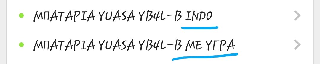

NinjACake Δημοσ. 14 Αυγούστου 2019 Δημοσ. 14 Αυγούστου 2019 (επεξεργασμένο) Καλησπερα, θελω να αλλαξω μπαταρια στη μηχανη μου. Βρηκα την ιδια στο skroutz αλλα στο ενα λεει "με υγρα" και στο αλλο λεει "indo". Ποια η διαφορα; και ποια πρεπει να βαλω; Επεξ/σία 14 Αυγούστου 2019 από NinjACake

Joshua21 Δημοσ. 15 Αυγούστου 2019 Δημοσ. 15 Αυγούστου 2019 (επεξεργασμένο) 12 ώρες πριν, NinjACake είπε Καλησπερα, θελω να αλλαξω μπαταρια στη μηχανη μου. Βρηκα την ιδια στο skroutz αλλα στο ενα λεει "με υγρα" και στο αλλο λεει "indo". Ποια η διαφορα; και ποια πρεπει να βαλω; Ο συγκεκριμένος κωδικός μπαταρίας αφορά μπαταρία ανοικτού τύπου, η ένδειξη INDO σημαίνει κατασκευή Ινδονησίας. Υγρά έχουν τόσο οι ανοικτού όσο και οι κλειστού τύπου. Αν θέλεις κλειστού τύπου τότε να ζητήσεις τον κωδικό YB4L-BS: Επεξ/σία 15 Αυγούστου 2019 από Joshua21

Joshua21 Δημοσ. 15 Αυγούστου 2019 Δημοσ. 15 Αυγούστου 2019 (επεξεργασμένο) 5 λεπτά πριν, NinjACake είπε Αρα τωρα εγω ποια απο τις 2 π εστειλα να παρω; Τι να σου πω, οι περιγραφές που δίνει το κατάστημα δεν βοηθάνε και πολύ. Το μόνο σίγουρο είναι πως οποιαδήποτε μπαταρία με κωδικό YB4L-B σου κάνει. Επεξ/σία 15 Αυγούστου 2019 από Joshua21 1

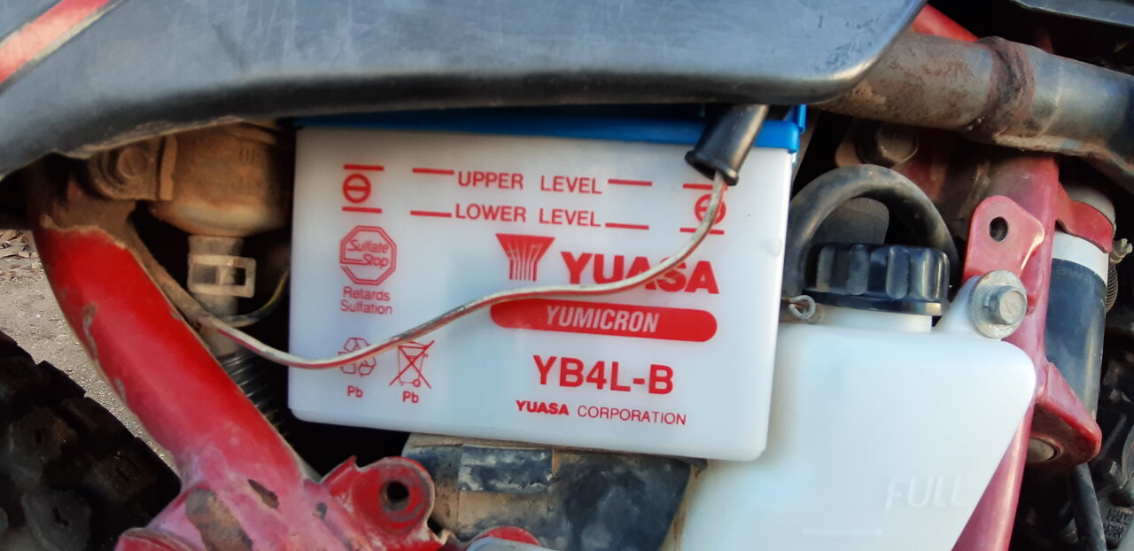

NinjACake Δημοσ. 16 Αυγούστου 2019 Μέλος Δημοσ. 16 Αυγούστου 2019 Στις 15/8/2019 στις 1:50 ΜΜ, Joshua21 είπε Τι να σου πω, οι περιγραφές που δίνει το κατάστημα δεν βοηθάνε και πολύ. Το μόνο σίγουρο είναι πως οποιαδήποτε μπαταρία με κωδικό YB4L-B σου κάνει. Εβγαλα την παλια μπαταρια απο την θεση της και ειδα πως πανω λεει made in indonesia. Οποτε να παρω αυτη που λεει indo?
Ukforthemoment Δημοσ. 16 Αυγούστου 2019 Δημοσ. 16 Αυγούστου 2019 Δεν παίζει ρόλο η προέλευση,και ναι είναι με υγρα η μπαταρία ,φαίνεται και απο το πλάι που γράφει Lower level Higher level. Nομίζω ότι το ψειρίζεις υπερβολικά και χωρίς λόγο 2

Joshua21 Δημοσ. 16 Αυγούστου 2019 Δημοσ. 16 Αυγούστου 2019 2 ώρες πριν, NinjACake είπε Σορρι ρε φιλε ειμαι ασχετος, δεν θελω να παν χαμενα τα λεφτα μ αμα δεν μ κατσει. Δεν θα σε ξανα ενοχλησω Σου έχω απαντήσει ήδη για το τι θα "σ κατσει": Στις 15/8/2019 στις 1:50 ΜΜ, Joshua21 είπε Το μόνο σίγουρο είναι πως οποιαδήποτε μπαταρία με κωδικό YB4L-B σου κάνει. Τώρα αν είναι made in Indo ή made in Taiwan, δεν έχει και πολύ διαφορά. Διαφορά θα είχε αν ήταν made in Japan, μόνο που είναι απίθανο να βρεις τέτοια, αλλά και να βρεις σίγουρα θα είναι κατά πολύ ακριβότερη. 1

kostaskalamatas Δημοσ. 16 Αυγούστου 2019 Δημοσ. 16 Αυγούστου 2019 Η χωρα προελευσης της μπαταριας δε παιζει και τοσο μεγαλο ρολο. μην ανησυχείς. Αυτη που εχεις πανω, ειναι ανοιχτου τυπου, θα σου προτεινα ομως να βαλεις κλειστου τυπου. Τα κωδικα ονοματα στις μπαταριες μοτοσυκλετων, υποδηλώνουν δυο χαρακτηρηστικα.1ον, τις φυσικες διαστασεις της μπαταριας για να δεις αν χωραει στη θηκη της δικης σου μηχανης και 2ον που και πώς βρισκονται οι πολοι μεταξυ τους, για να δεις αν φτανουν οι ακροδεκτες της μοτοσυκλετας σου να πιασουν πανω στην μπαταρια. Απο τη στιγμη που εχεις και μανιβελα, παρε το μηχανακι, πηγαινε σε ενα μπαταρομαγαζο και πεστου να σου βαλει μια μπαταρια επανω. με 30-35 μαξ ευρω, πιστευω θα κανεις τη δουλεια σου 1
