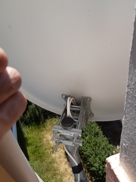

Manoleros95 Δημοσ. 14 Αυγούστου 2019 Δημοσ. 14 Αυγούστου 2019 Καλημέρα σε όλες και όλους. Μια βοήθεια. Μου έχει μείνει ένα πιατάκι από όταν είχα συνδρομή στο δορυφορικό του ΟΤΕ. Θέλω να γυρίσω το πιάτο από τον eutelsat 9b που εκπέμπει ο ΟΤΕ, στον hotbird. Το πιάτο ο τεχνικός το είχε βάλει στο μπαλκόνι. Εγώ τι ακριβώς πρέπει να αλλάξω για να πιάσω hotbird?

kostasbm Δημοσ. 14 Αυγούστου 2019 Δημοσ. 14 Αυγούστου 2019 9 μοιρες ανατολικα ειναι τωρα εσυ θα κανεις 2 κλικ αριστερα να παει στις 13 ανατολικα ομως πρεπει απο πριν να βρεις ενα καναλι toy hotbird πχ euronews να το εχεις προεγκαταστησει για να σε διευκολυνει να βρεις το δυνατοτερο σημα τα καναλια με τις συχνοτητες ειναι στο Lyngsat https://www.lyngsat.com/Hotbird-13B-13C-13E.html 2 με 3 εκατοστα το πολυ θα το γυρισεις αριστερα μετα κανε αναζητηση καναλιων ...πρεπει να βγαλει 2000 ..οχι ελευθερα αλλα εχει και ελευθερα για μενα ο αστρα στις 19 ανατολικα εχει ποιο ενδιαφεροντα καναλια αλλα και ελυεθερα...αυτος ειναι λιγο παραπανω αριστεροτερα 4-5 κλικ 1 1

johnkou77 Δημοσ. 14 Αυγούστου 2019 Δημοσ. 14 Αυγούστου 2019 O eutelsat ειναι 9 μοιρες και ο hotbird 13,αρα το μονο που μπορεις να κανεις εσυ ειναι οπως βλεπεις το πιατο απο το πισω μερος να το στριψεις ελαχιστα αριστερα.Αν κιολας ο αποκωδικοποιητης τον βαλεις στον hotbird σε καποιο καναλι και με την ενδειξη σηματος θα μπορεσεις να κανεις καλυτερη ρυθμιση. 1 1
Manoleros95 Δημοσ. 14 Αυγούστου 2019 Μέλος Δημοσ. 14 Αυγούστου 2019 Την εκανα την αλλαγη. Το θεμα ειναι οτι αρχικα εβγαζε δυναμη σηματος 100 ακατεβατο και ποιοτητα 40. Τωρα δεν δειχνει κανενα καναλι και η δυναμη σηματος παει 100--0,100-0 ολη την ωρα. Ο καιρος ειναι χαλι μαυρο εχουν μαυρισει τα παντα απο τα συννεφα. Λετε να φταει αυτο η θελει περαιτερω ρυθμιση ?

Manoleros95 Δημοσ. 15 Αυγούστου 2019 Μέλος Δημοσ. 15 Αυγούστου 2019 (επεξεργασμένο) Update: Μετα απο πολυ κοπο καταφερα να το παω 100 Strengh 62 Quality. Τωρα σκεφτομαι να εγκαταστησω ενα μοτερακι και ισως και ενα 80αρι-90αρι πιατο και να δοκιμασω να κανω ταυτοχρονη ληψη και απο τον 19.2. Mods μην το lockarεται, μπορει να ξαναχρειαστω βοηθεια! Επεξ/σία 15 Αυγούστου 2019 από Manoleros95
