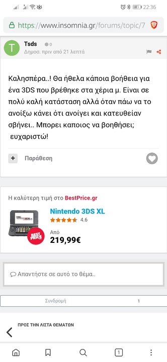

Tsds Δημοσ. 13 Αυγούστου 2019 Δημοσ. 13 Αυγούστου 2019 Καλησπέρα..! Θα ήθελα κάποια βοήθεια για ένα 3DS που βρέθηκε στα χέρια μ. Είναι σε πολύ καλή κατάσταση αλλά όταν πάω να το ανοίξω κάνει ότι ανοίγει και κατευθείαν σβήνει.. Μπορει καποιος να βοηθήσει; ευχαριστώ!
