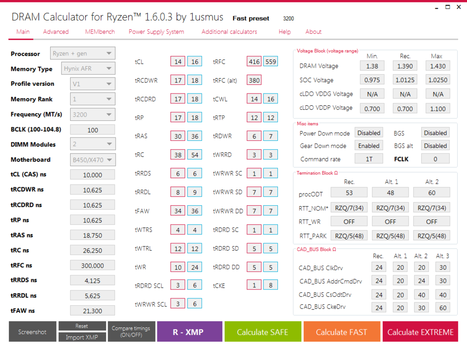

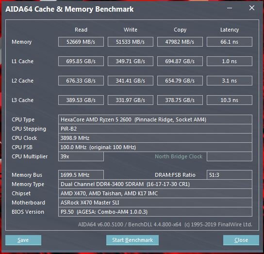

ultraex2003 Δημοσ. 15 Αυγούστου 2019 Δημοσ. 15 Αυγούστου 2019 (επεξεργασμένο) μνημες corsair lpx 2X8 GIGA 3200( AFR )σε ryzen 2600 ξεκινησα ετσι με τις μνημες στοκ (xmp) εβαλα 1.38 ρευμα στις μνημες και vsoc 1.12 και παιζω εως τωρα με fast calculator timmings στα 3400 σταθερος εκτος του tcl το χω 16 Επεξ/σία 15 Αυγούστου 2019 από ultraex2003 1

ultraex2003 Δημοσ. 15 Αυγούστου 2019 Δημοσ. 15 Αυγούστου 2019 (επεξεργασμένο) 29 λεπτά πριν, Crus είπε Να' σαι καλα. Απλα επισημαινω πως οτι αναφερω στο αρθρο προερχεται απο πολυ διαβασμα και trial and error με την ενασχοληση μου με το ζητημα. Δεν εχω τεχνικες γνωσεις και σιγουρα θα υπαρχουν λαθη στην αναλυση μου. O λογος του τοπικ ειναι για να μοιραστουμε ολοι μας τις εμπειριες μας με τα διαφορα dies και πως συμπεριφερονται αυτα ανα Ryzen Gen αλλα και Chipset μητρικης. Όσον αφορα τις αποριες σου: 1. Για το 3600CL16--->14. Πρεπει να πεις τη μητρικη εχεις και επεξεργαστη. Σε γενικες γραμμες οι b-die για να σφιξεις κιολας πολυ timings & subtimings θελουν ρευμα. Για Ryzen 1st Gen & 3400CL14 (αφου εκει ηταν το οριο του IΜC του επεξεργαστη μου αλλα και της T-Topology μητρικης μου), αν θυμαμαι καλα εδινα 1.45v DRAM & 1.1v SOC. Ξεκινα απο εκει και αν εισαι stable μπορεις να κατεβεις 0.1v βηματα στο DRAM & 0.25 στο SOC. 2. Το οτι δεν ειναι κατι στο QVL, συνηθως, δεν παιζει κανενα απολυτως ρολο. Λεω συνηθως γιατι ελαχιστοι board partners μπηκαν στην διαδικασια να κανουν tuning τις μητρικες τους με βαση τα διαφορα memory dies της αγορας και την διαφορετικη συμπεριφορα τους. Το μονο που εκαναν ηταν να παρουν τα kits και να τα κανουν validate οτι τρεχουν XMP default profiles χωρις καμια περεταιρω ενεργεια. Η ολη φαση με το "αααα δεν ειναι στο QVL το κιτ που αγορασες για αυτο δεν παιζει" ΗΤΑΝ ΜΙΑ ΠΑΠΑΡΙΑ ΚΑΙ ΜΙΣΗ. Η ΑΜ4 πλατφορμα οντας καινουρια σημαινει οτι οσα κιτ ηταν μεχρι τοτε στην αγορα ηταν τελειως unoptimized. Η ΑΜD μεσω των AGESA updates βελτιωσε το compatibility, για αυτο και βλεπεις πλεον κιτς σε μητρικες Β350 και Ryzen 1st εκει που με το ζορι πηγαιναν στα 2666 να χτυπανε πλεον 3400. Κανενα QVL και κανεναν Optimization των board partners δεν βοηθησε σε αυτο. Η απαταιωνια της Gskill με τις Flare X που τις πουλαγε ως AM4 compatible platform ηταν το milking που εκαναν σε αρρωστακια σαν και μας που κοιτανε για το 1% gain που θες να παρεις. Οι μνημες ηταν απλα high binned Samsung b-dies που κλοκαραν παραπανω σε σχεση με οτιδηποτε αλλο στην αγορα για αυτον ακριβως τον λογο... Ηταν highly binned b-dies. Κανενα optimization οπως το πλασαραν. Συνεπως και λογω των bios/AGESA updates της AMD το κιτακι θα σου παιξει σιγουρα XMP profile σε 2nd & 3rd Gen Ryzen και σε 1st Gen ειναι λαχειο, κυριως λογω των memory controllers που ειχαν οι 1st Gen. Manual OC συστηνω μονο στα αρρωστακια που εχουν τρελα με το fine tuning. Ακομα και εκει υπαρχει ο DRAM calculator πλεον που σε καλυπτει 95% σε οτι χρειαστεις. 3. Officially η AMD δινει μεγαλυτερο scaling απο dual σε single. Δηλαδη καλυτερα κλοκια θα εχεις με single rank. Οσον αφορα το performance, οι διαφορες read, write & στα ΙΔΙΑ ρολογια ειναι πολυ κοντα. Οσον αφορα το latency οι single rank εχουν μικρο πλεονεκτημα. Υπαρχει ενα ωραιο αρθρακι-συγκριτικο που ειχα διαβασει το 2017 και θα ψαξω να το βρω. EDIT: Το βρήκα αν και ειναι ισως outdated. Εγω προσωπικα θα πηγαινα σε dual rank μονο αν ηθελα 32GB μνημης, διοτι εχεις μεγαλυτερο penalty αν πας σε 4x8GB single απο το να πας σε 2x16GB dual rank. Επισης πιο ευκολα θα σου κλοκαρουν 2x16GB dual rank στα 3600ΜΗz απο οτι οι 4x8GB single rank. Σε αυτό ξαναλεω παιζει ρολο και το topology της μητρικης, καθως οι T-Topology δουλευουν πιο ευκολα με 4xdimm configurations απο οτι οι Daisy Chain. Πιστευω οτι μπορεις να κατεβασεις και αλλο το tRFC, δοκιμασες 476 με DRAM voltage στα 1.39v-1.4v? Επίσης το SOC voltage στα 1.12v το εχεις αχρειαστα ψηλα και ισως σου κανει και κακο στο stability αντι για καλο. Ειδικα για 2nd Gen Ryzen, δεν χρειαζεται να ανεβαινεις πανω απο 1.075v. Δοκιμασε να το ριξεις στο 1.025v για αρχη. Αν κατεβασεις tRFC και αντιστοιχα μεταβαλεις τα ρευματα οπως σου ειπα και εισαι stable, θα μπορουσες να κανεις ακομα πιο tight τα timings σου. Τσεκαρε και πες μας. 416 trfc επαιξα με 1.38 στα 3200 σε σχεση με το 559 μαμα xmp τωρα στα 3400 παιζω με 1.39 ρευμα και με 450 trfc με βαση το fast calculation παντα ειμαι σταθερος ποιο κατω η κατι αλλο δε δοκιμασα οκ το ρευμα θα το χαμηλωσω στο 1.10 για σιγουρια Επεξ/σία 15 Αυγούστου 2019 από ultraex2003

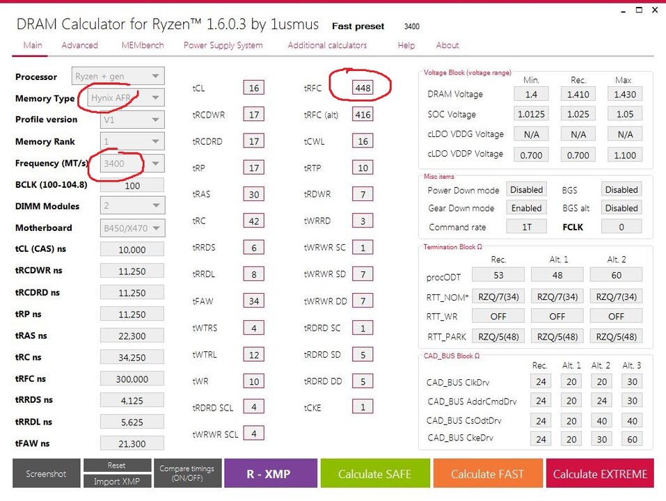

Crus Δημοσ. 15 Αυγούστου 2019 Μέλος Δημοσ. 15 Αυγούστου 2019 (επεξεργασμένο) Ωραιος. Το οριο του tRFC σου πρεπει να ειναι τα 442. Επισης το tRAS δεν θα το αφηνα τοσο χαμηλα που προτεινει ο calculator με αυτα τα timings που εχεις. Προσωπικα θα το πηγαινα στα 35 αντι για 30. Για να εισαι πιο σιγουρος ομως, κατεβασε το tRFC στα 442, βαλε 1.41v DRAM ρευμα (γιατι τωρα πιστευω οτι δεν θα εισαι stable) και 1.05v SOC (επιμενω οτι εισαι ακομα ψηλα για 2nd Gen Ryzen) και τρεξε ενα bench. Μετα εχοντας ακριβως τις ιδιες ρυθμισεις ανεβασε το tRAS στα 35 και ξανατρεξτο. Επεξ/σία 15 Αυγούστου 2019 από Crus 1

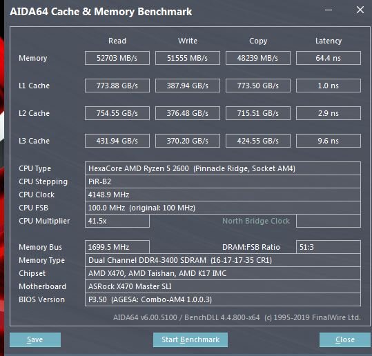

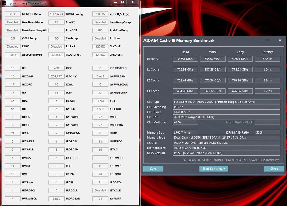

ultraex2003 Δημοσ. 15 Αυγούστου 2019 Δημοσ. 15 Αυγούστου 2019 (επεξεργασμένο) bro !!! i am back ζαλιστικα λιγο με τα run αλλα οκ !!!!!!!!!! παμε λοιπον να δουμε τι παιζει με το tras τα αποτελεσματα λιγο πολυ κοντα ειναι ryzen 2600 @ 4150 ( AFR) corsair 2X8 GIGA LPX 3200 @ 3400 16/17/17 /{36.35.30} trfc 442 και ρευμα 1.39 και vsoc 1.05 Επεξ/σία 15 Αυγούστου 2019 από ultraex2003
Crus Δημοσ. 15 Αυγούστου 2019 Μέλος Δημοσ. 15 Αυγούστου 2019 3 λεπτά πριν, ultraex2003 είπε bro !!! i am back ζαλιστικα λιγο με τα run αλλα οκ !!!!!!!!!! παμε λοιπον να δουμε τι παιζει με το tras τα αποτελεσματα λιγο πολυ κοντα ειναι ryzen 2600 @ 4150 ( AFR) corsair 2X8 GIGA LPX 3200 @ 3400 16/17/17 /{36.35.30} trfc 442 και ρευμα 1.39 και vsoc 1.05 Eτρεξες memtest (taskscope 1000%) για stability? Ισως χρειαστεις 1 κλικ παραπανω dram voltage, μην το φοβασαι.
ultraex2003 Δημοσ. 15 Αυγούστου 2019 Δημοσ. 15 Αυγούστου 2019 43 λεπτά πριν, Crus είπε Eτρεξες memtest (taskscope 1000%) για stability? Ισως χρειαστεις 1 κλικ παραπανω dram voltage, μην το φοβασαι. bro !! ναι εχει περασει τις εξετασεις για stability με 1.39 !! 1
mpokwsths Δημοσ. 15 Αυγούστου 2019 Δημοσ. 15 Αυγούστου 2019 (επεξεργασμένο) 13 ώρες πριν, Crus είπε 3. Officially η AMD δινει μεγαλυτερο scaling απο dual σε single. Δηλαδη καλυτερα κλοκια θα εχεις με single rank. Οσον αφορα το performance, οι διαφορες read, write & στα ΙΔΙΑ ρολογια ειναι πολυ κοντα. Οσον αφορα το latency οι single rank εχουν μικρο πλεονεκτημα. Υπαρχει ενα ωραιο αρθρακι-συγκριτικο που ειχα διαβασει το 2017 και θα ψαξω να το βρω. EDIT: Το βρήκα αν και ειναι ισως outdated. Εγω προσωπικα θα πηγαινα σε dual rank μονο αν ηθελα 32GB μνημης, διοτι εχεις μεγαλυτερο penalty αν πας σε 4x8GB single απο το να πας σε 2x16GB dual rank. Επισης πιο ευκολα θα σου κλοκαρουν 2x16GB dual rank στα 3600ΜΗz απο οτι οι 4x8GB single rank. Σε αυτό ξαναλεω παιζει ρολο και το topology της μητρικης, καθως οι T-Topology δουλευουν πιο ευκολα με 4xdimm configurations απο οτι οι Daisy Chain. Υψηλότερη απόδοση τα πολλά ranks. Από αρχαιοτάτων χρόνων αυτό. 2x16 ή 4x8 θα έχουν ακριβώς τις ίδιες επιδόσεις στα ίδια timings & συχνότητα. Δεν έχουν διαφορετικό penalty. Εκτός αν εννοείς penalty ότι στους Zen/Zen+ τα 4x8 πολύ δύσκολα θα δουλέψουν ψηλά. Στους Zen 2 δουλεύουν εξίσου καλά οι 4x8 με τις 2x16. Επίσης τα πολλά ranks, λόγω rank interleaving, έχουν ανώτερη απόδοση στα ίδια timings & συχνότητες. Αυτό φαίνεται από το μεγαλύτερο mem copy στα benchmarks. Οπότε οι 2x8 SR πρέπει να δουλέψουν πιο σφικτά η/και πιο ψηλά για να τις φτάσουν σε επιδόσεις. 22 ώρες πριν, malakudi είπε Και μία ακόμη απορία, επειδή σκέφτομαι να πάρω τις F4-3600C16D-32GTZN όταν γίνουν διαθέσιμες, σαν dual rank που είναι θα έχουν πρόβλημα να κατέβουν από CL16 σε CL14; Τέλος αν θες δώσε περισσότερες λεπτομέρειες από τα οφέλη των dual rank συγκρινόμενες με single rank ίδια συχνότητας/timings, δηλαδή είναι 5%, 10% παραπάνω bandwidth; Παραπάνω από 10%; Απ' ότι έχω δει σε κάποια tests δεν δίνει πάνω από 2-3% bandwidth το dual rank, ενώ και σε latency δε βοηθάει ιδιαίτερα. Μόνο το memory copy αυξάνει το rank interleaving. Κατά περίπου 5-6%. Read και Write μένουν ίδια. Το latency ίδιο ή ελάχιστα χειρότερο. Στα παιχνίδια ωστόσο η απόδοση αυξάνεται συνήθως λίγο περισσότερο. Το CL14 θα έλεγα ότι το έχεις σίγουρο με την κατάλληλη αύξηση τάσης. Οι καλύτερες DR μνήμες είναι αυτές. Στις 14/8/2019 στις 2:56 ΠΜ, Crus είπε Samsung B-die 160-180ns Θα το έκανα 140-230ns Δουλεύουν με tRFC=252 στα 3600 πολλά B-Die κιτς ενώ υπάρχουν και κάποια που αρνούνται να πέσουν κάτω από tRFC=340 στα 3200. Εξού και η διεύρυνση της γκάμας. Στις 15/8/2019 στις 3:37 ΠΜ, Crus είπε ενώ σίγουρα αν κατέβεις tRAS χαμηλότερα από την εξίσωση tCL + tRCDRD + 2 που λέω και παραπάνω θα έχεις performance penalty. Έκανα μερικές δοκιμές για το συγκεκριμένο και δεν το επιβεβαιώνω. Έχω B-Die και δοκίμασα σε διάφορες συχνότητες να αυξήσω το tRAS/tRC (π.χ. 30-44, 32-46, 34-48) vs 14-15-14-28-42 που έχω πάντα και το 28-42 ήταν πάντα ταχύτερο, με την ανάλογη διαφορά κάθε φορά. Μάλλον είναι ιδιαιτερότητα των Micron E-Die που απαιτούν υψηλό tRC. Σε B-Die δεν ισχύει, ούτε και σε CJR υποθέτω γιατί και αυτά κατεβάζουν στο 42 το tRC. Στις 13/8/2019 στις 10:10 ΜΜ, Crus είπε 2. Ένα b-die κιτ μπορεί να το βρεις (αλλά και να το ξεχωρίσεις εύκολα από τα υπόλοιπα) στα 3200-CL14 αλλά και 3600-CL16 (ακόμα και 15), 3733-CL17 και πάει λέγοντας. Αντίστοιχα τα υπόλοιπα "καλά" bins των άλλων εταιρειών είναι κοντά αλλά όχι ακριβώς (πχ. 3600-CL17). Τα πιο low bins μπορεί να τα βρεις σε υψηλότερες ταχύτητες (3400, 3600) αλλά συνήθως με υψηλότερο latency (CL18, 19). Μια προσθήκη/διόρθωση εδώ. Από τα χαμηλότερα tRCD και tRP καταλαβαίνεις αν είναι Samsung B-Die ένα κιτ που βγαίνει σε συχνότητες 3600 και άνω. Π.χ. 3600 17-18-18 = B-Die 3600 17-19-19 = CJR 3733 17-19-19 ή 17-17-17 = B-Die 3733 17-21-21 = CJR 3866 18-19-19 = B-Die 3866 18-22-22 = CJR Εξαίρεση η Corsair που βάζει ότι να'ναι, όπου να'ναι. Στις 15/8/2019 στις 3:37 ΠΜ, Crus είπε Mε tRAS -33 και ίδια λοιπά timings+ταχύτητα έχω membench 113sec και Latency avg 73.2ns επιβεβαιωμένο και από DRAM & Aida Memory Bench Πολύ καλό membench. Μπορείς να τρέξεις και ένα SOTTR (το έχουμε αναγάγει σε επίσημο memory benchmark 😁 ) σε πρώτη ευκαιρία; Επεξ/σία 16 Αυγούστου 2019 από mpokwsths 3

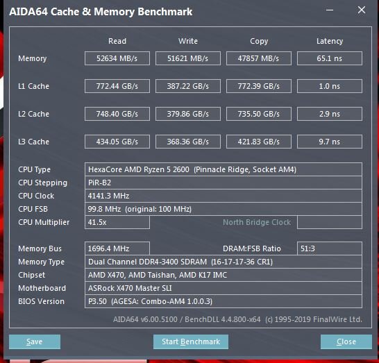

ultraex2003 Δημοσ. 16 Αυγούστου 2019 Δημοσ. 16 Αυγούστου 2019 κατι πηραμε συνολικα ανεβηκα λιγο σε συχνοτητα στα 3533 παιζω με 1.40 τωρα μνημες με vsoc 1.05 χρειαζετε κατι να σφιξω η να ξεσφιξω ;; 1
