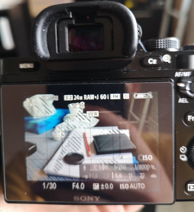

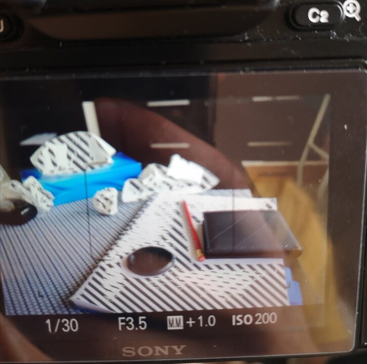

epicos1212 Δημοσ. 13 Αυγούστου 2019 Δημοσ. 13 Αυγούστου 2019 (επεξεργασμένο) Ξέρει κάποιος γιατί μου βγάζει αυτές τις γραμμές στην οθόνη; είναι πρόβλημα ή κάποια ρύθμιση; Επεξ/σία 13 Αυγούστου 2019 από epicos1212 Όλες τις γραμμές στο τετράδιο τις κάνει η κάμερα
stratigos24 Δημοσ. 13 Αυγούστου 2019 Δημοσ. 13 Αυγούστου 2019 (επεξεργασμένο) Από όσο μπορώ να δεν πρέπει να είναι πρόβλημα. Φαίνεται πως έχεις ενεργοποιήσει κάποιο grid. ή MENU → (Custom Settings) →[Grid Line] → desired setting. Επεξ/σία 13 Αυγούστου 2019 από stratigos24

epicos1212 Δημοσ. 13 Αυγούστου 2019 Μέλος Δημοσ. 13 Αυγούστου 2019 1 ώρα πριν, allpaple είπε Πατα το disp. Ειναι ενας νεος κοσμος Δεν λέω τα κουτάκια. Τις γραμμές που είναι στο τετράδιο στα χαρτομάντιλα τις κάνει η κάμερα

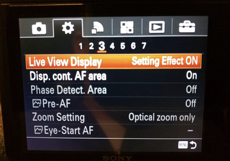

allpaple Δημοσ. 13 Αυγούστου 2019 Δημοσ. 13 Αυγούστου 2019 (επεξεργασμένο) 46 λεπτά πριν, epicos1212 είπε Δεν λέω τα κουτάκια. Τις γραμμές που είναι στο τετράδιο στα χαρτομάντιλα τις κάνει η κάμερα Μενου, δευτερο tab (εικονα σαν γραναζι) στη θεση 1, ψαξε για Zebra. Βαλε off και εισαι ετοιμος Επεξ/σία 13 Αυγούστου 2019 από allpaple 1 1
epicos1212 Δημοσ. 13 Αυγούστου 2019 Μέλος Δημοσ. 13 Αυγούστου 2019 Σε ευχαριστώ πάρα πολύ φίλε μου. Θα το τσεκάρω μόλις τελειώσω δουλειά. Αυτό είναι το μόνο που δεν τσέκαρα στις ρυθμίσεις
