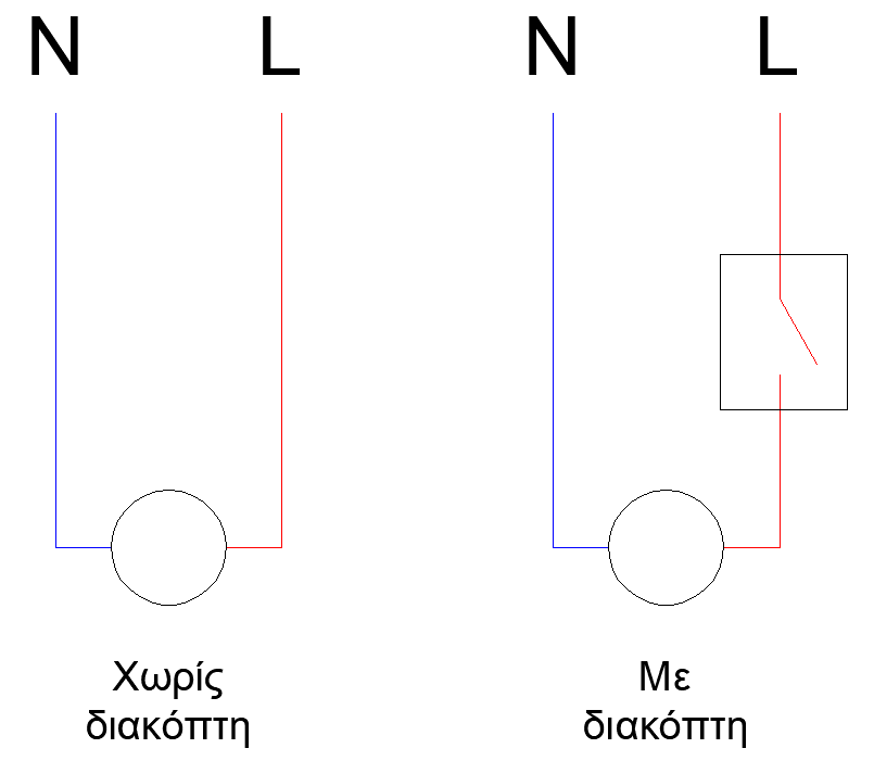

emperor4her Δημοσ. 13 Αυγούστου 2019 Δημοσ. 13 Αυγούστου 2019 (επεξεργασμένο) 19 λεπτά πριν, DrLo είπε σε ποιό διακόπτη φωτων έχεις την επιλογή να συνδέσεις και φάση και ουδέτερο και να κόψεις έναν από τους 2 ? επειδη δεν εβρισκα σχεδιαγραμμα με ρευμα ειναι το ιδιο. βαζεις στο διακοπτη τη φαση. το " + ". ετσι οταν εχεις κλειστο το διακοπτη, δεν φτανει ρευμα στην λαμπα.. αν τα εχεις αναποδα, δηλαδη ο διακοπτης κοβει το ουδετερο, στη λαμπα θα φτανει ρευμα, ασχετως αν αναβει η οχι.. edit: τωρα καταλαβα τι ρωτας.. συμφωνα με τα λεγομενα του TS Απο καθαρή περιέργεια, έχει κανείς ιδέα αν παίζει ρόλο για το ρελε διαρροής ή την ασφάλεια, σε ποιο πόλο θα συνδεθεί ο ουδέτερος και η φάση σε μια πρίζα ή σε ένα διακόπτη φώτων ?!!! Εγω απανταω σε αυτο, μπορει να θελει να φτιαξει κυκλωμα απο την αρχη, δεν μπορω να ξερω.. Επεξ/σία 13 Αυγούστου 2019 από emperor4her
DrLo Δημοσ. 13 Αυγούστου 2019 Δημοσ. 13 Αυγούστου 2019 (επεξεργασμένο) 6 λεπτά πριν, emperor4her είπε επειδη δεν εβρισκα σχεδιαγραμμα με ρευμα ειναι το ιδιο. βαζεις στο διακοπτη τη φαση. το " + ". ετσι οταν εχεις κλειστο το διακοπτη, δεν φτανει ρευμα στην λαμπα.. αν τα εχεις αναποδα, δηλαδη ο διακοπτης κοβει το ουδετερο, στη λαμπα θα φτανει ρευμα, ασχετως αν αναβει η οχι.. Από το κουτί του διακόπτη περνά ενας και μόνο ένας αγωγός , αυτός που πάει από τη τη φάση στο φορτίο (λάμπα) και ο διακότης (μονοπολικός διακόπτης μπορεί να κόψει αυτόν τον αγωγό. Όπως και να τον βάλεις, όταν έιναι ανοικτός η λάμπα θα παίρνει τη τάση του ουδετέρου. Τώρα αν αυτός που έκανε την εγκατάσταση ήταν άσχετος και πέρασε από το κουτί το άλλο καλώδιο θα ισχύει αυτό που λέτε αλλά πάλι δεν έχει σημασία ο διακόπτης, η λάμπα με το διακόπτη ανοικτό θα έχει πάντα τη τάση της φασης. άρα ΟΧΙ, δεν αλλάζει τίποτα στο πως θα συνδεθεί ένας μονοπολικός διακοπτης. ΦΥΣΙΚΑ και να κόβεται το καλώδιο που παέι στη φάση είναι καλύτερο αλλά το θέμα πως συνδέεται ο διακόπτης δεν έχει να κάνει. Επεξ/σία 13 Αυγούστου 2019 από DrLo 1
