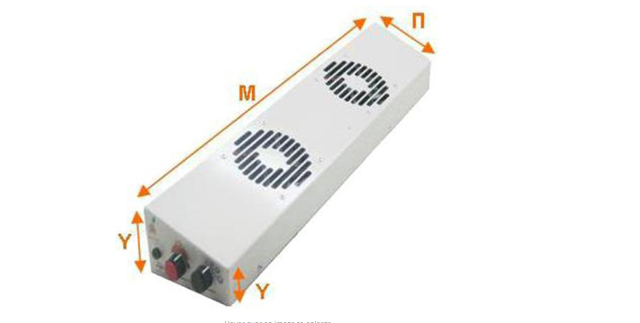

sphinxgr Δημοσ. 13 Αυγούστου 2019 Δημοσ. 13 Αυγούστου 2019 (επεξεργασμένο) 12 λεπτά πριν, divo είπε Θεωρω οτι καλυτερο αποτελεσμα θα ειχαν δυο ανεμιστηρακια παρα αυτο. Το συγκεκριμενο θα ειχε νοημα στην ενδοδαπέδια θερμασνη παρα σε αυτο. Στο φιναλε δε βαζω αλουμινοχαρτο την ιδια δουλεια θα κανει.😁 Τα ανεμιστηρακια τα εχω δοκιμασει και κανουν δουλεια, τη μεμβρανη οχι Τα ανεμιστηράκια όντως κάνουν δουλειά σε καλοριφέρ που βγάζουν τη ζέστη απο πάνω. Αν και είναι είναι λίγο "παράνομα" γιατί κλέβουν θερμίδες απο τα διπλανά διαμερίσματα που τυγχάνει να χρησιμοποιούν τις ίδιες σωλήνες μετά το δικό μας! Επεξ/σία 13 Αυγούστου 2019 από sphinxgr
p_under Δημοσ. 13 Αυγούστου 2019 Δημοσ. 13 Αυγούστου 2019 Πως εννοειται τα ανεμιστηρακια, για δωστε περισσοτερες πληροφοριες;
sphinxgr Δημοσ. 13 Αυγούστου 2019 Δημοσ. 13 Αυγούστου 2019 27 λεπτά πριν, p_under είπε Πως εννοειται τα ανεμιστηρακια, για δωστε περισσοτερες πληροφοριες; σε καλοριφέρ (όχι αυτά με τις φέτες), βάζεις κάτι τέτοιο απο πάνω και τραβάει τον αέρα και τον διαχέει στο δωμάτιο. 2
AristidisZ Δημοσ. 13 Αυγούστου 2019 Δημοσ. 13 Αυγούστου 2019 1 ώρα πριν, zio10 είπε Δεν κάνει τίποτα αυτό; Ωραίο φαίνεται... Δε σε προβληματίζει που δεν αναφέρει τον συντελεστή θερμικής αγωγιμότητας; 😉
dollyyy19 Δημοσ. 13 Αυγούστου 2019 Δημοσ. 13 Αυγούστου 2019 1 ώρα πριν, sphinxgr είπε σε καλοριφέρ (όχι αυτά με τις φέτες), βάζεις κάτι τέτοιο απο πάνω και τραβάει τον αέρα και τον διαχέει στο δωμάτιο. διαχεει τον ζεστο αερα,μαζι με οτι σκονη βρει στο διαβα του.και μετα θα λεει ο χρηστης"τα καλοριφερ μπουκωνουν τις ρινικες κοιλοτες"
sphinxgr Δημοσ. 13 Αυγούστου 2019 Δημοσ. 13 Αυγούστου 2019 Και τα fun coils με την ίδια λογική λειτουργούν ~οκ έχουν φίλτρο βέβαια. Το να έχεις τον ανεμιστήρα σε χαμηλή ταχύτητα, μια χαρά δουλειά κάνει και έχεις και ομοιόμορφη ζέστη στο δωμάτιο ! Στην τελική ας είναι καθαρό το πάτωμα!!! 😛 1
