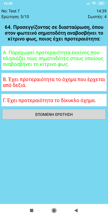

GeorgeHellas Δημοσ. 12 Αυγούστου 2019 Δημοσ. 12 Αυγούστου 2019 Απο τέστ για τα σηματα οδηγησης, για να λυθει η απορια χαχα Σημαινει παραχώρηση προτεραιότητας. 3
christopher0016 Δημοσ. 12 Αυγούστου 2019 Μέλος Δημοσ. 12 Αυγούστου 2019 22 λεπτά πριν, GeorgeHellas είπε Απο τέστ για τα σηματα οδηγησης, για να λυθει η απορια χαχα Σημαινει παραχώρηση προτεραιότητας. Δεν θέλει και πολύ σκέψη για να καταλάβεις τι λέει ο ΚΟΚ. Άλλοι κάνανε ολόκληρα σενάρια ότι όλοι έχουν παλλόμενα ... Ότι να ναι γι'αυτό λέω μόνο επικίνδυνα είναι αυτά τα φανάρια για τον μέσο Έλληνα που πιστεύει στο μάτι και στα φαντάσματα. 2
