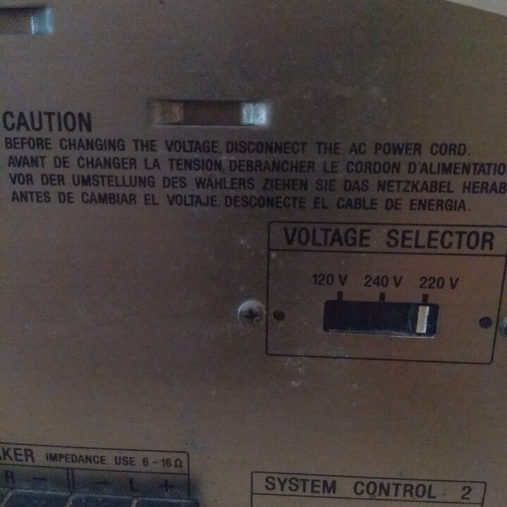

konlef Δημοσ. 10 Αυγούστου 2019 Δημοσ. 10 Αυγούστου 2019 Καλησπέρα στην παρέα Βρήκα πρόσφατα ένα ενισχυτή passive ηχείων Sony Dxa d7 μαζί με τα ηχεία του. Όταν τον γύρισα σπίτι τον συνέδεσα για λιγο να δω ένα λειτουργεί και έπαιζε κανονικά στο phono Ώντας ανοιχτός πείραξα το voltage selector από πίσω και από 220v τον πήγα 240v και εν συνεχεία 120v Τότε ο ενισχυτής έσβησε και έκτοτε δεν ανοίγει Λέτε να έκανα χοντρή μαλακια και να έκαψα κάτι λόγο της αλλαγής την ώρα που ήταν ανοιχτός Ευχαριστώ εκ των προτέρων
Ukforthemoment Δημοσ. 10 Αυγούστου 2019 Δημοσ. 10 Αυγούστου 2019 Ε ναι βρε φίλε ,αφού τον πήγες στα 120 ενώ ήταν στο ρεύμα τι περίμενες να γίνει; Δηλαδή ........... τι ήθελες να κάνει;Να σου πει μην το πειράζεις; Αν είσαι τυχερός θα έχει κάποια ασφάλεια που την έκαψε,την αλλάζεις και δουλεύει.Αν όχι έκαψε μετασχηματιστή και πρέπει να τον αλλάξεις. Ειλικρινά όμως ,τι σκεφτόσουν;;;;;;;;;;;;;; 1

mitspetr Δημοσ. 11 Αυγούστου 2019 Δημοσ. 11 Αυγούστου 2019 (επεξεργασμένο) Τον έκαψες και μάλλον είναι τροφοδοτικό. Πας για καινούργιο μηχανημα. Καλά βρε συ, γυρνάνε ποτέ μηχάνημα που είναι σε πρίζα 220 στα 120??? Αμέσως καίγεται. Επεξ/σία 11 Αυγούστου 2019 από mitspetr 1

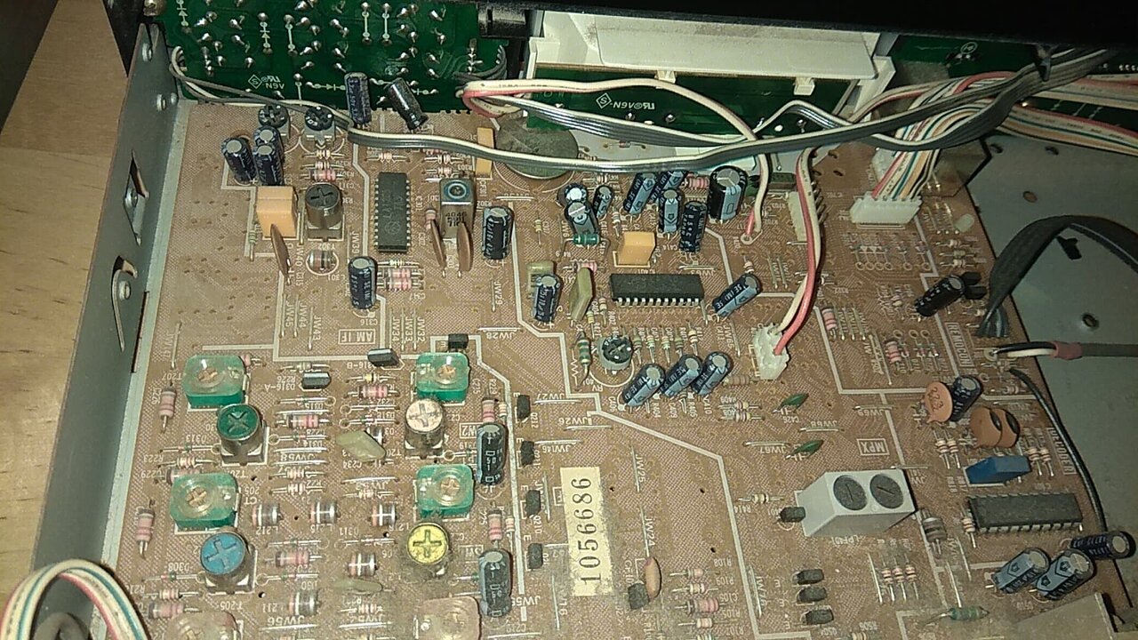

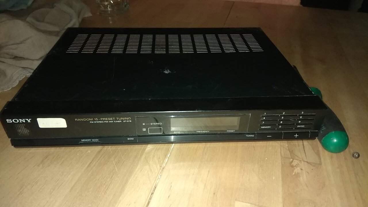

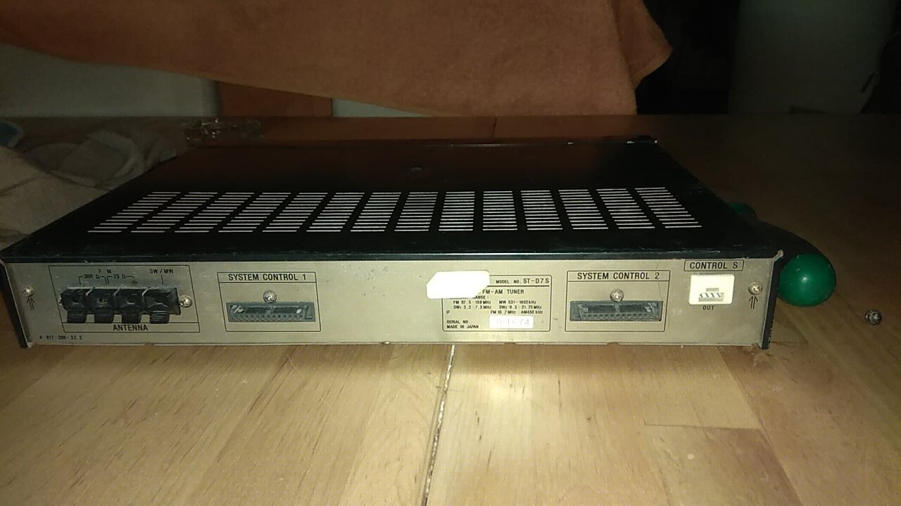

konlef Δημοσ. 21 Αυγούστου 2019 Μέλος Δημοσ. 21 Αυγούστου 2019 (επεξεργασμένο) Τελικα ηταν οι ασφαλειες παιδια Ευχαριστω πολυ Ακομα μια ερωτηση αν γνωριζει καποιος Το Tuner το δικο του (ειναι εξωτερικο )ενω το συνδεω με τον ενισχυτη δεν δειχνει να ανοιγει και μεσα που το ανοιξα δεν εχει καποια ασφαλεια εχει ομως μια μπαταρια που νομιζω δεν εχει να κανει Εχετε ιδεα ? Επεξ/σία 21 Αυγούστου 2019 από konlef 1
