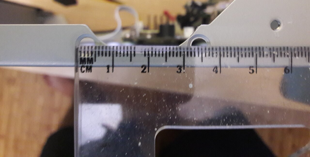

pavloa Δημοσ. 7 Αυγούστου 2019 Δημοσ. 7 Αυγούστου 2019 (επεξεργασμένο) Καλησπέρα. Αγόρασα ενα καταγραφικό για τις κάμερες. Έχει θέση για ανεμιστηράκι 5V. Μετράω με τον χάρακα και το αποτέλεσμα είναι 3,7 εκατοστά. (Για δείτε την εικόνα) Που μπορώ να βρω τέτοιο ανεμιστήρα? Όπου και να είδα μόνο 12V έχουν. Επεξ/σία 7 Αυγούστου 2019 από pavloa
@topos Δημοσ. 8 Αυγούστου 2019 Δημοσ. 8 Αυγούστου 2019 Λογικά θα δουλεύει με μειωμένες στροφες.Έχεις κανένα 12v ανεμιστηρακι προχειρο? Πιθανότατα να βρεις πάντως σε κάποιο κατάστημα εξειδικευμένο με ηλεκτρονικό εξοπλισμό(π.χ δησιος) 1
hp8 Δημοσ. 8 Αυγούστου 2019 Δημοσ. 8 Αυγούστου 2019 (επεξεργασμένο) 13 ώρες πριν, pavloa είπε Που μπορώ να βρω τέτοιο ανεμιστήρα? αυτό ? είναι 40χ40 λογικά θα μπαίνει η βάλε 12 βολτο μαζι με αυτό Επεξ/σία 8 Αυγούστου 2019 από hp8 1
